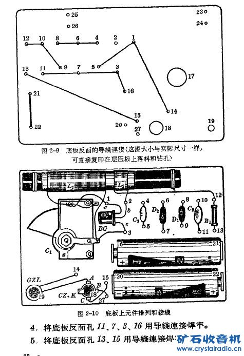

谁也不许笑,求教,只收一个台的收音机,我很激动!!!有图
 楼主| 发表于 2011-7-14 10:01:58 | 显示全部楼层
回复 13# srlboy
    谢谢提醒,不会换算,可否告知?

发表于 2011-7-14 11:49:50 | 显示全部楼层
回复  suhonggui
    对您 说的第三个问题我不理解,我就是接在可变电容的上的,请详细说明一下,感谢 ...
mfksys 发表于 2011-7-14 09:48
请你把电路板翻过来拍照后传上来,才好详细说明。
 楼主| 发表于 2011-7-14 11:54:41 | 显示全部楼层
苏老师,背面好花的,呵呵,还有接线不会错的,我上张原图好了
 楼主| 发表于 2011-7-14 11:55:29 | 显示全部楼层
回复 19# suhonggui
    请指教,在线等
发表于 2011-7-14 12:28:13 | 显示全部楼层
笑你干吗,那些两次变频或者三次变频的接收机,全是拿一个只收一个台的收音机和一个收多个台的收音头连起来滴。
发表于 2011-7-14 13:26:34 | 显示全部楼层
单管机带喇叭肯定声音小,另外加不加再生效果大不相同.

经典电路。。。也许楼主所在地只有1个中波台?
 楼主| 发表于 2011-7-14 16:12:26 | 显示全部楼层
回复 26# 代号202
    不是的,我用成品收音机可以收到四五个台呢,呵呵,我是江苏的
 楼主| 发表于 2011-7-14 16:14:17 | 显示全部楼层
回复 25# CJA7819
    是用变压器匹配成高阻的,不是直接推的
 楼主| 发表于 2011-7-14 16:15:39 | 显示全部楼层
回复 22# longshort
    做的太丑,怕被笑话,呵呵
 楼主| 发表于 2011-7-14 16:17:42 | 显示全部楼层
回复 24# 锡钛镀锌
    呵呵,你还有板子,牛,我只有两块洞洞板,没舍得用,用的纸板
