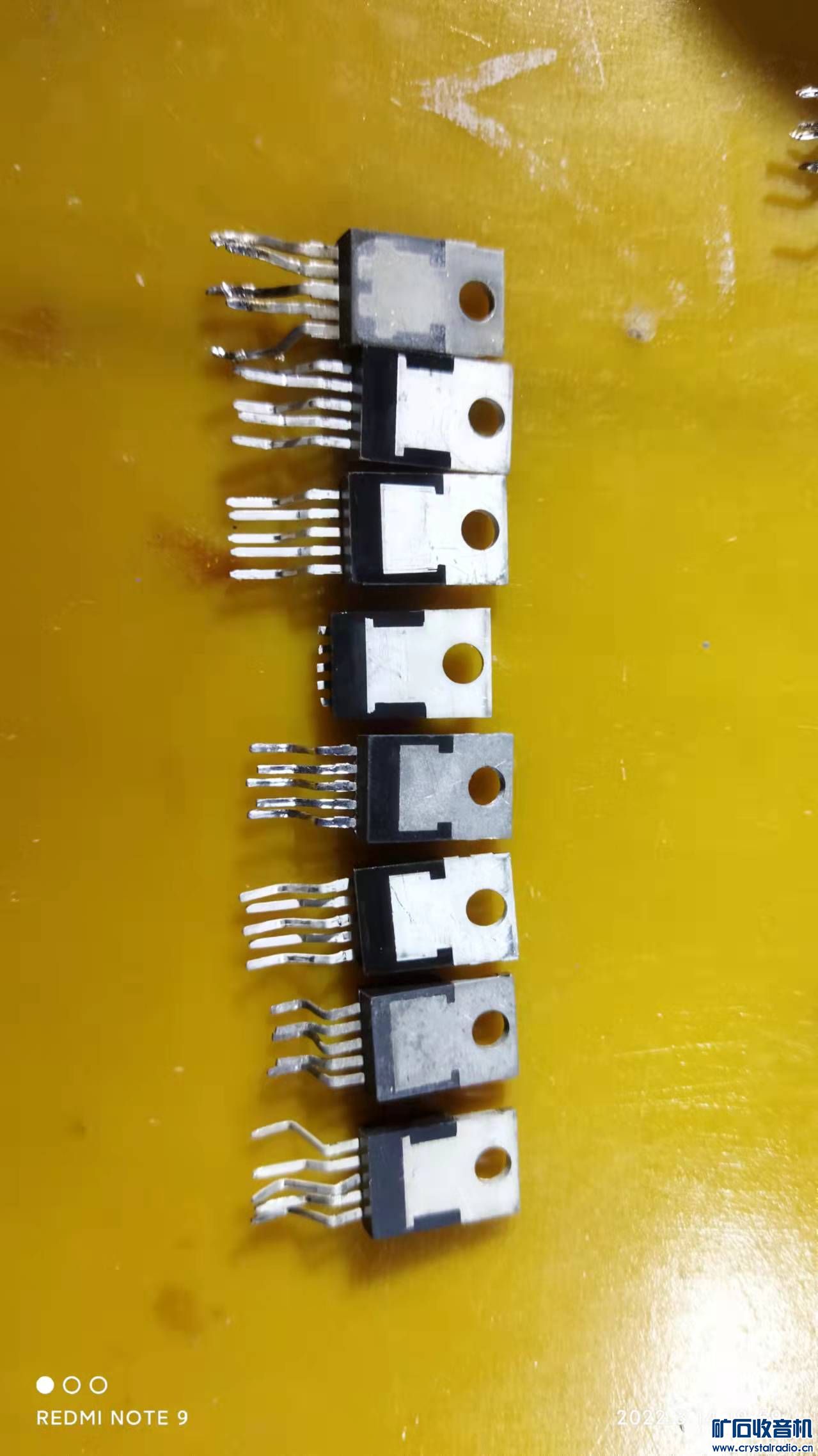

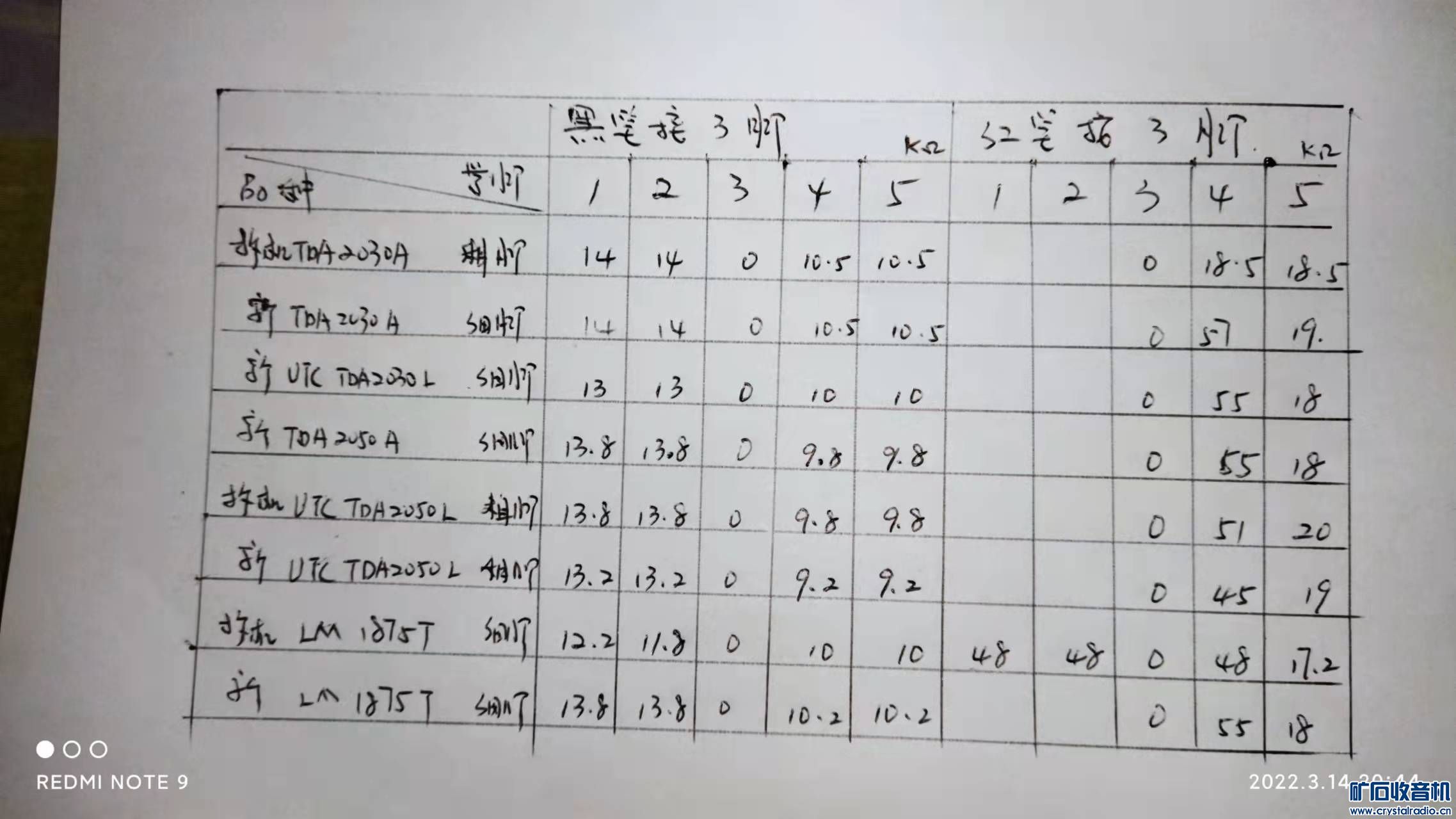

     最近,开始捣鼓tda2030a,做了个btl版本的,正负电源,18.2v    。小音量还不错,推力强劲,加大到一半以上开始失真,然后爆管。用的是某宝新件,同批次换了几个,结局一样。随怀疑是山寨货、又装了块正负12v的标准板子,除了推力稍小外,效果良好,长时间工作也没问题。这就有点迷糊了,到底是什么原因呢,又入手了utc2030l    utc2050l 以及lm1875t  测量了静态电阻,发现除了拆机的tda2030a和lm1875t 阻值有大的区别,其它现有版本差别近似。 微信图片_20220314204643.jpg
补充内容 (2022-3-14 23:05):
再有就是,为何只有用指针表才测的出来,而数字表除了3脚,其他的都是无穷大呢?

发表于 2022-3-14 21:53:11 | 显示全部楼层
看背面第一个是正中2030,倒数第二个是1875,余下的没见过

2.1有源音箱特别流行那几年朋友卖音箱销量很大,那时候就已经普遍采用国产TDA2023,有一定量的音箱单纯坏2030,为了维修专门在电子市场找第一种散热器形状,暗黄色类似金色字的2030,换上就好也不会再有反复,和国产的混用也没有明显音质差别。

     除了第一个阻值符合原版tda2030a阻值,其它国产货,包括utc友顺的2030l阻值都接近,且不同于原版,怀疑颞内部电路不同。
