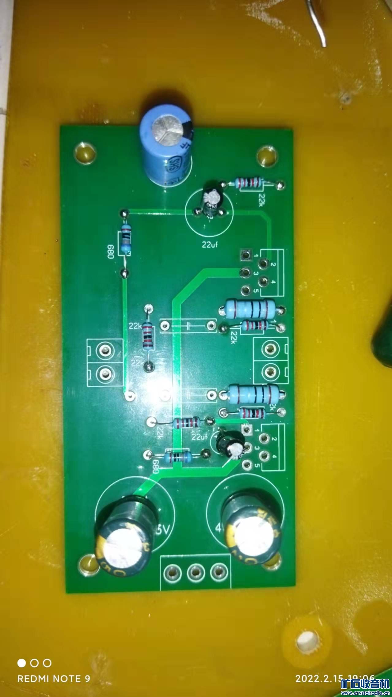

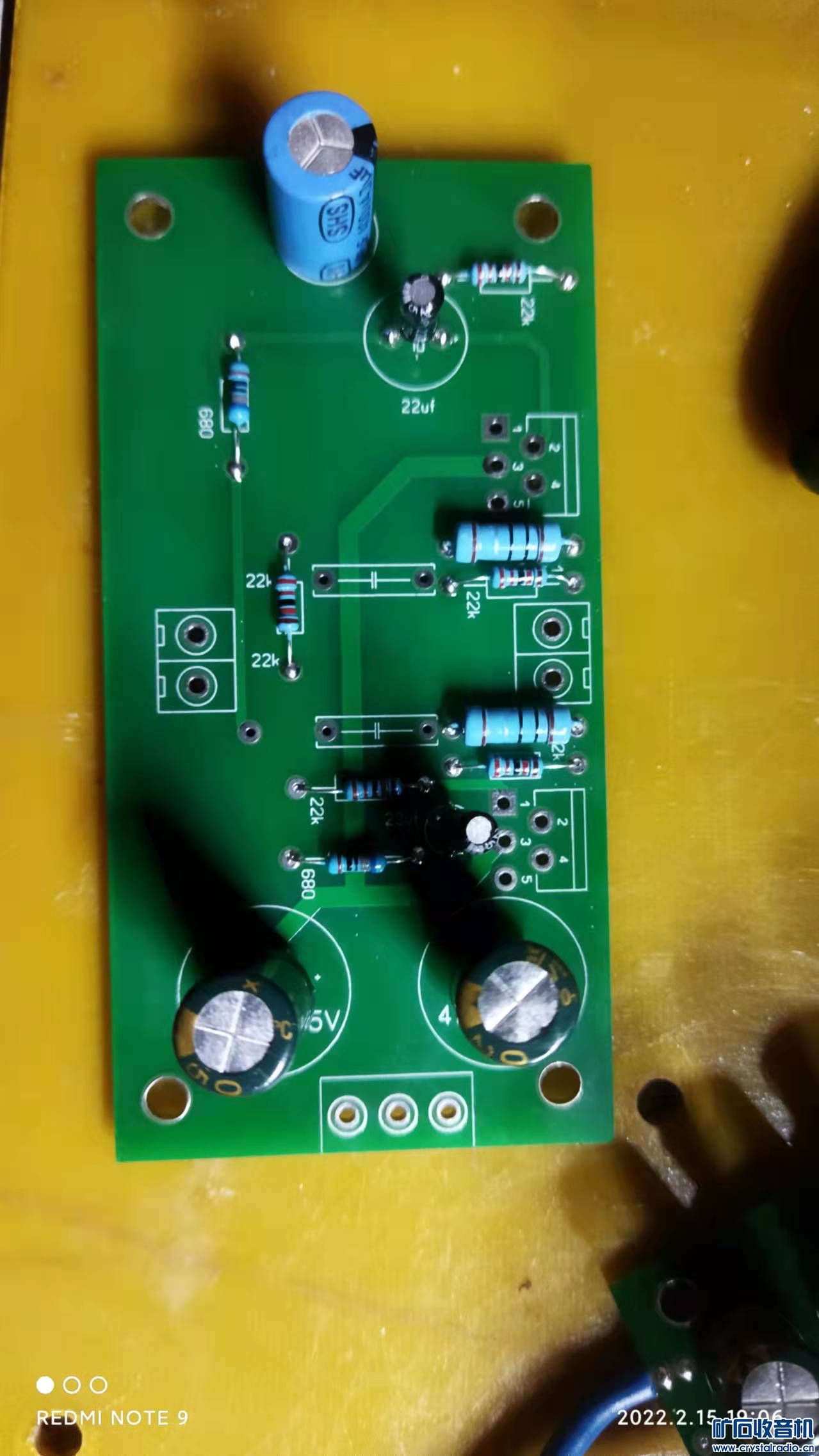

 楼主| 发表于 2022-3-15 00:10:43 | 显示全部楼层
逍遥客 发表于 2022-3-14 23:20
如果小音量能长期正常工作,那基本不是电压问题,是不是线路有问题?大音量自激了?因为你说先是开始失真 ...
很有可能是线路问题,毕竟标准电路可以正常工作,只是btl电路有问题。又重新做了pcb,焊完再试试,白色的是新班子,绿色的是原来的。

 楼主| 发表于 2022-3-15 07:36:37 | 显示全部楼层
逍遥客 发表于 2022-3-15 00:40
白色板子很漂亮啊
记得某一期电子报(时间太久,具体那一期忘了)2030信号输入的消振电容 ...
白色板子颜值高,就是看不清走线。用的的是这个电路i。消振电容,是不是并在R1上?

首先感谢坛友的指正,俺作为一个爱好者,并不具备相应的技术能力,也不打算开发产品,或是发表论文,玩玩而已。
看了坛友提供的官方数据,抱歉英文不过关,大部分还给老师了 大致上,电路没问题,是一样的,唯一有的问题大约是供电电压,以及电网波动导致的电压升高。
