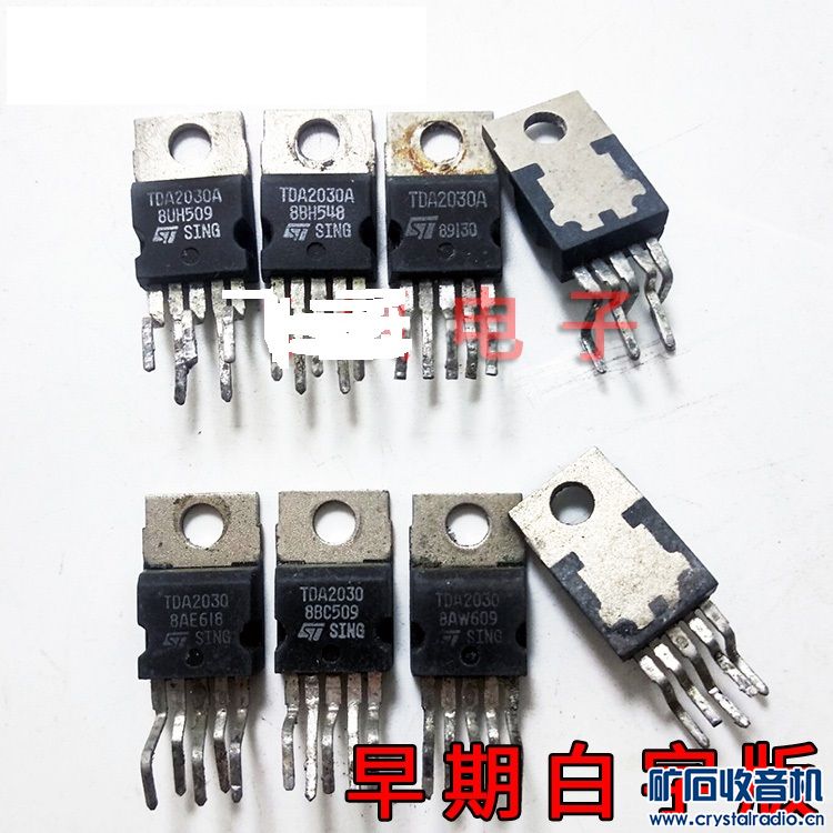

第一块2030A是好货,其它的算了。
第一块1875我不确定是不是正货。
从上算下第四块,假的摩洛哥产2030a.图中漏写了

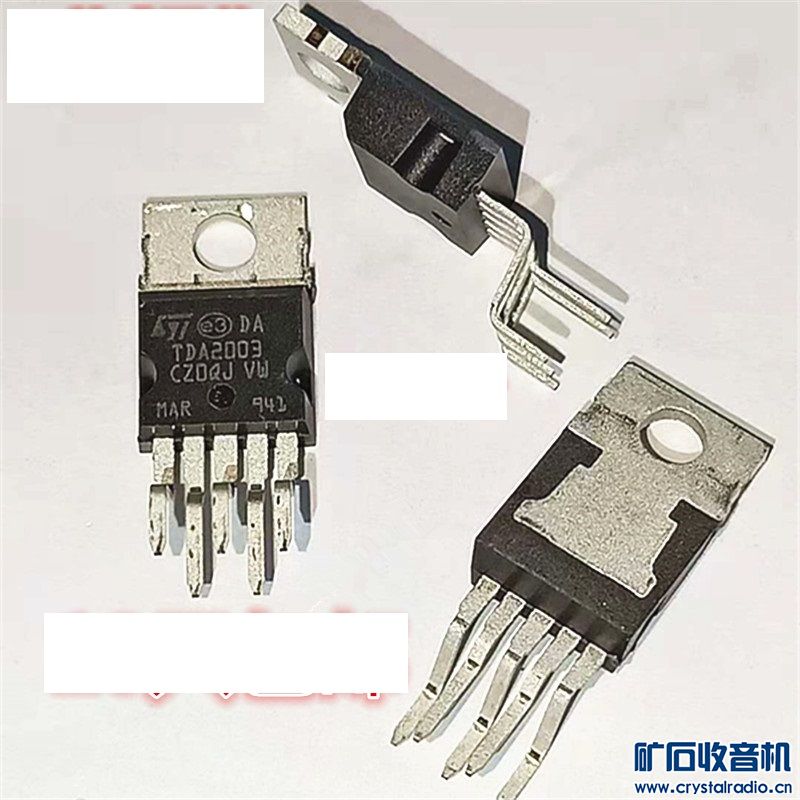

补个正货的图。分别是新加坡产的和摩洛哥产的,比较一下散热片形状和引脚粗细。意法原厂的可遇不可求了。
