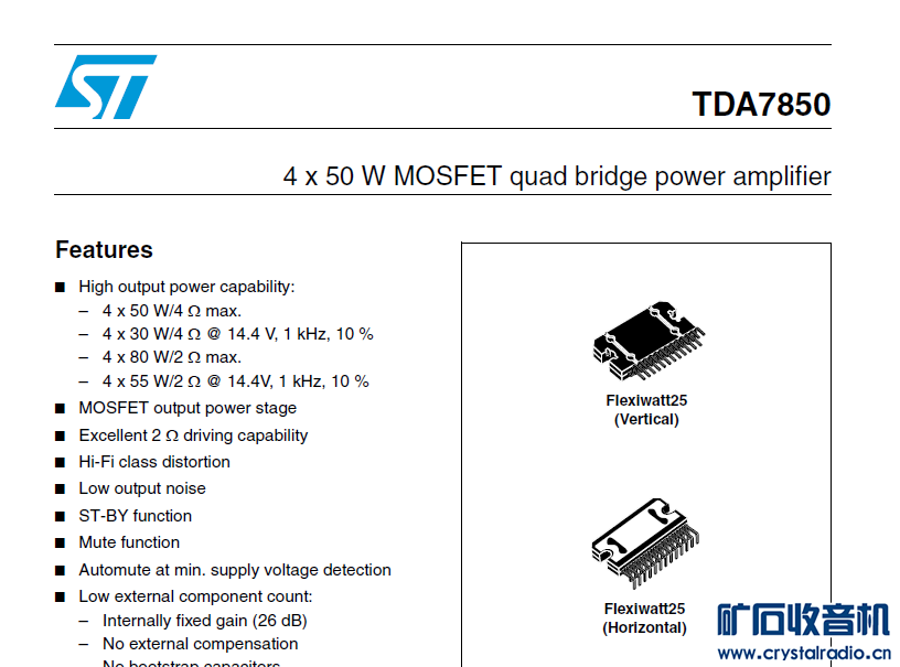

求一款效果好一点儿的功放电路
发表于 2022-3-11 22:41:57 | 显示全部楼层
目前单电源最“顶级”的也就是TDA7850了,再下来就是7388 7377 7375,完全可以满足初入行的操作,表现也是可圈可点。        先锋的PA2030也行。

目前单电源最“顶级”的也就是TDA7850了,再下来就是7388 7377 7375,完全可以满足初入行的操作,表现也是可 ...
ok,我去查查ic规格书
