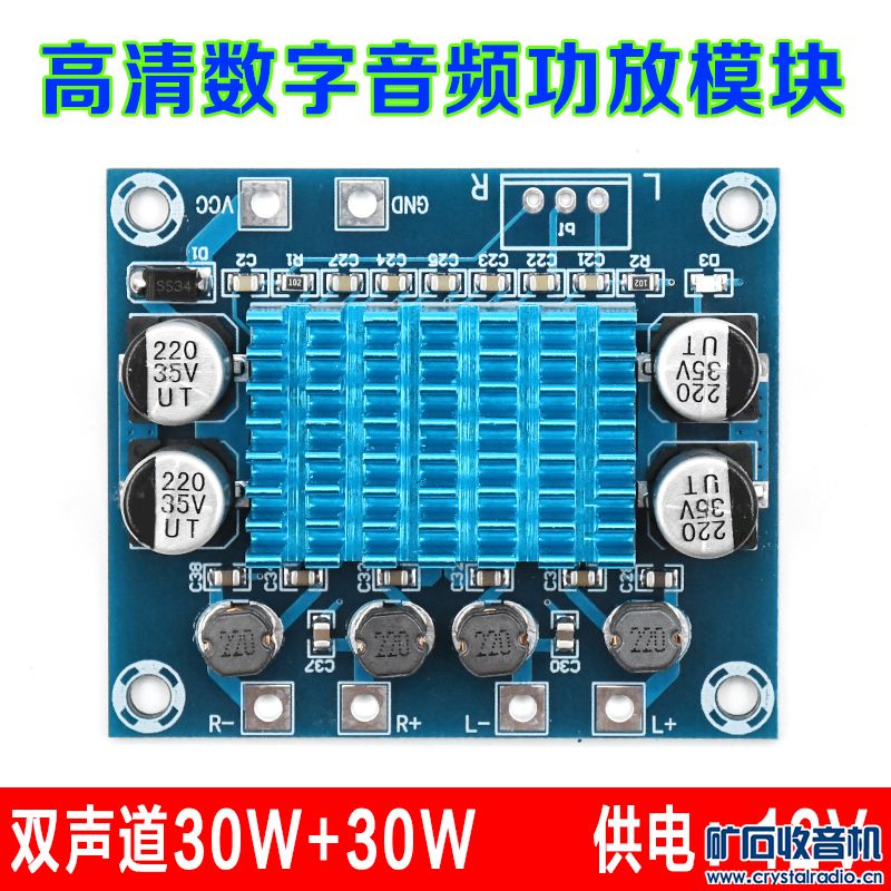

发表于 2022-3-11 22:21:52 | 显示全部楼层
几元钱,30Wx2 ,12v供电

发表于 2022-3-11 22:39:30 | 显示全部楼层
 楼主| 发表于 2022-3-11 22:41:09 | 显示全部楼层
岑蓉络阳 发表于 2022-3-11 22:39
12V电压的输出功率达不到30瓦,除非是BTL电路(或者是数字功放模块),但分立元件的BTL难度相对较大,弄 ...
