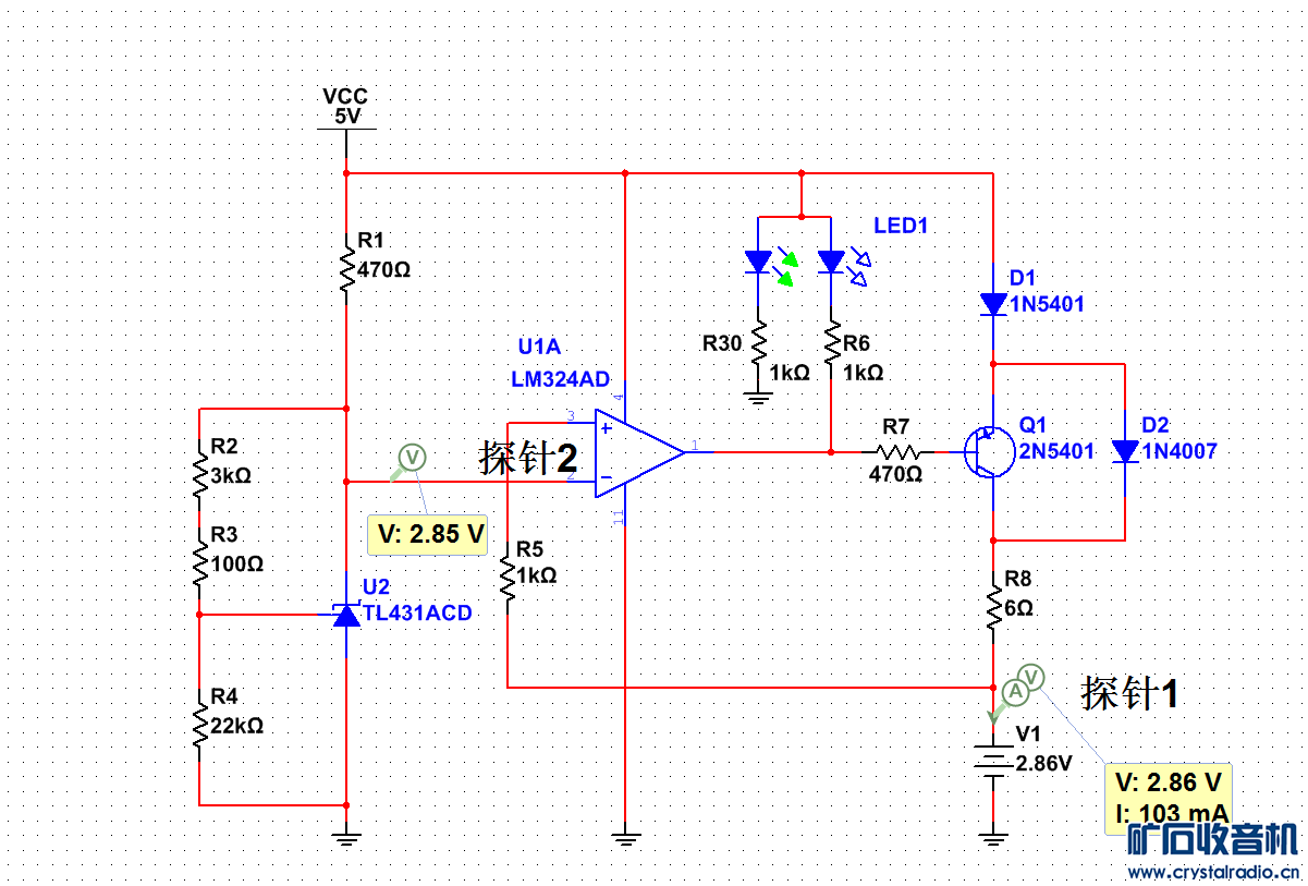

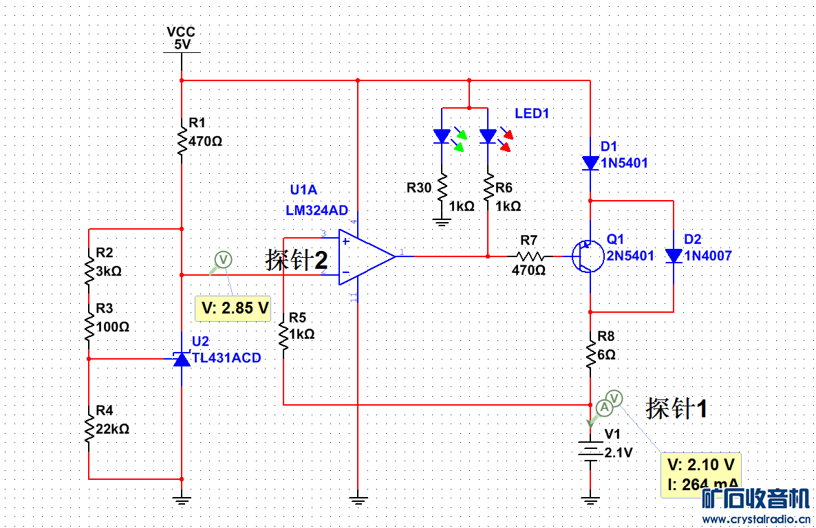

发表于 2022-3-17 08:33:52 | 显示全部楼层
昨天,版主发言,贴出他画的电脑仿真图,并分析了电路。不知原因,他撤了内容,我31楼是回复他的。
发表于 2022-3-17 08:52:22 | 显示全部楼层
美人鱼999 发表于 2022-3-16 10:55
我一直想说这个电路设计的不咋滴,电池串联充电不合理,2个电池剩余电量不一样,内阻不一样,可能会有一个 ...
昨天那个图画的匆忙,没对照板子仔细核对。本以为能休息半天,临时又被叫出门.......
发表于 2022-3-17 09:13:56 | 显示全部楼层
科尼赛格CCXR 发表于 2022-3-17 00:46
什么仿真图啊?自带的电路图嘛?10多年前20来年以前就算买电视机都不带电路图啦。。。充电器就更不 ...
昨日画着玩的东西,还没来得及核对,贴上来您看看吧。
您一直没说电源电压,VCC设了个5V。
1、充电阶段,充电电流250mA以上:
2、接近充电截止点,充电电流下降到170mA左右:
3、“涓流”阶段,充电电流100mA左右:
这是个简易的充电电路,只是简单的电阻限流,不具备恒流功能,充电期间电流逐渐降低。
涓流阶段是靠稍微降低充电电压来减小电流的,不是很可靠。
这个电路不能彻底关断,需要人工值守,否则长时间充电电池会过充。
对照板子看了看,没见到向电源提供反馈的布线,电源可能是个“呆子”。您测一下电源电压,如果高于电池充电截至电压+两只二极管压降,电池就有过充风险,使用时及时断电,即指示灯变色后续充时间不要过久。
电源部分,两只IC啥型号?
发表于 2022-3-17 09:30:57 | 显示全部楼层
下面那个8脚好像是MOS管,当普通整流管用的。初次级没有啥连接。

 楼主| 发表于 2022-3-17 23:41:37 | 显示全部楼层
您一直没说电源电压,VCC设了个5V。
      版主大哥玩得好高级 同时也非常感谢版主大哥帮忙研究与提供技术和支持!
      一直感觉电源电压在这个电路中不是太重要 所以就一直没测过 感觉电源电压4V 5V或是6V对整个电路影响很小 所以一直没引起我的重视 刚打开一个测了一下 空载电源电压4.65V 之前我记得刚买回来时测过另一台 4路电池位都空载 测的电池端空载电压也是4.65V(也不确定是否记错了。。) 今天这台电池端空载时4.5V  电流这块儿我就测得不准了 数字表 mA档内阻太高直接改变电路状态。。。10A档也有一定内阻 测得结果也肯定多少低于实际 如果测6欧电阻端电压算电流 实际操作难度较大。。。版主大哥提供的电流参考点非常好 电路工作中变化状态与电流的关系以及电源部分的研究与讲解非常详细与到位 学习了
      然后顺便结合电池说说我的观点 电路不能彻底关断未尝不是一件好事 如高容量镍氢电池 2000mAh以上的电池 充电末期只有100mA电流 理论上 电流越小充得越满 而且镍氢镍镉铅酸电池是允许以0.05C以下(有的手册说0.04C 没差多少。。)的电流长期进行涓流浮充电的 这一般不会算做过充电 理论上也不会对电池有损伤 如果是1000mAh以下的镍镉电池 就得考虑充电10到15小时后进行断电了
      哈哈哈 版主大哥不愧是电源板块的主人啊 对电源部分超级有兴趣呢 那就。。。感谢分享下学习啦 U1是  QC8585 BF 3 0A278  U2是  QC7707 BB 0A23A 顺便问下U2 678脚焊在一起?这是什么接法?然后还想问下DB1是什么东东 型号 09NY MB 10F 看位置是整流桥 或是高频桥?

       顺便求高手解析个原理问题 最近我又稍微深入的研究了一下运算放大器 结合上面的电路 与充电器外部特性 得知324肯定不是单纯的电压比较器 它肯定是放大功能和比较器兼具 也就是说324工作在线性区 所以排除开环与正反馈电路 那么此电路一定要有负反馈才能保证输出电压渐变 但在电路图中没有看到负反馈电阻 求解析这个电路负反馈怎么产生 负反馈回路又是哪里?如果此电路不构成负反馈 那324的放大倍数会很大很大 又是怎样保证324可以在线性区输出渐变的呢?遇到疑难问题 谢谢高手帮忙解析
