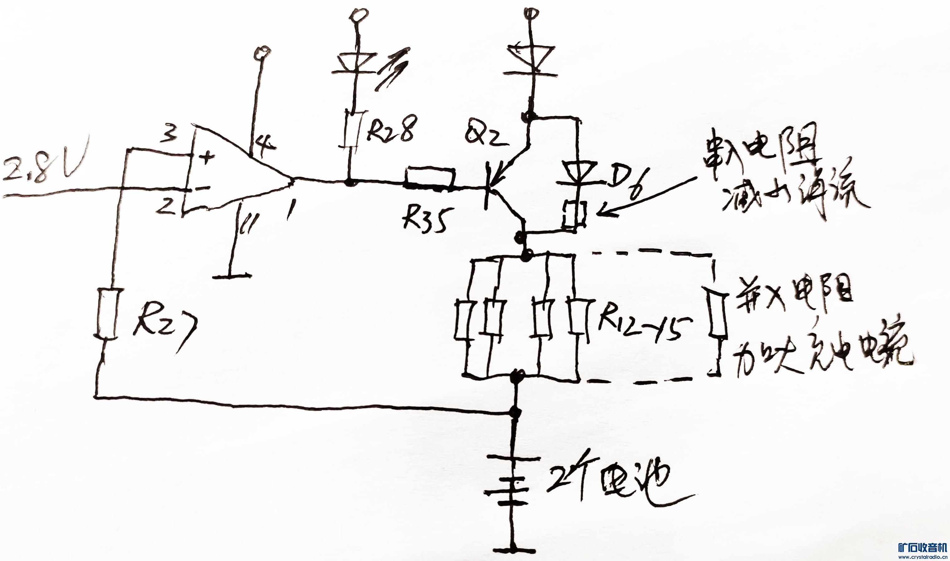

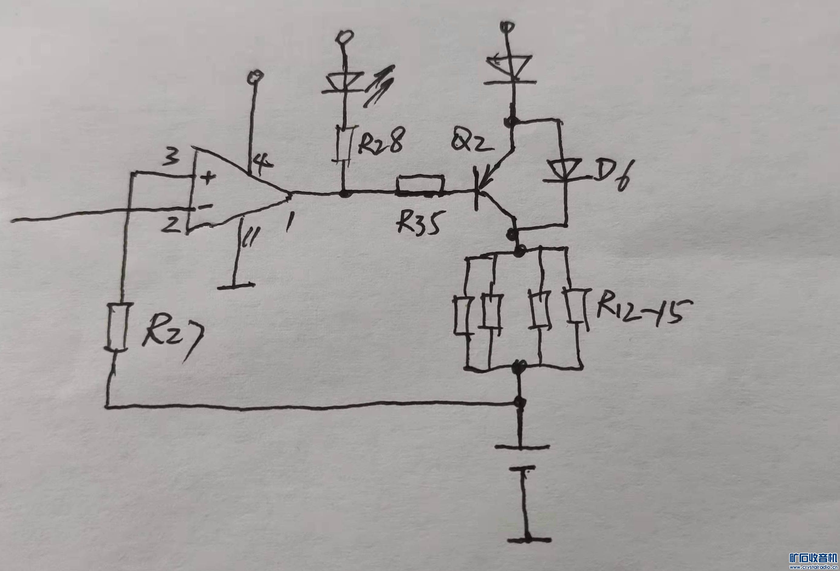

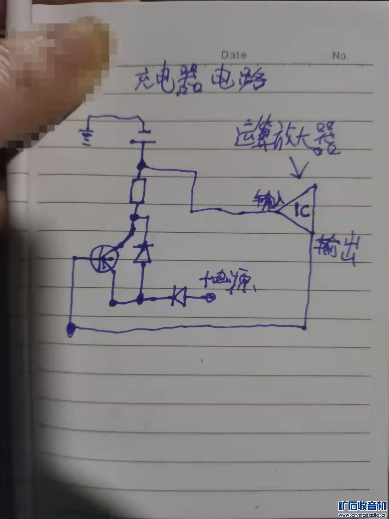

      大家好 我是电池玩家 手里有几十上百节5号与1号镍氢镍镉电池 以前用的品胜5号快充给1号镍镉充电挺好用 最近坏了 以前感觉品胜的小灵充也挺好 现在想买停产了 于是新买了一款杂牌子的便宜充电器与小灵充性能类似的充电器 我很喜欢它的外部特性 电池没电时 大概200多到300mA充电 当充一半左右 端电压达到1.4V时跳灯变100到200mA的涓流充电 由于以前用过好多牌子的500到1000多mA的快充 导致电池寿命严重缩短 所以现在改用中小电流的充电器了 这是5号7号电池的充电器 我把线引出来给1号4500mAh镍镉电池充电有点慢 要24到30小时才能充满。。于是我把充电器打开研究了一番 画出草图  图中电阻为4个24欧贴片电阻并联(实际6欧)正电源是开关电源整流后的接入点 积极与集电极之间的二极管是肖特基二极管 用万用表二极管档测 正表笔接发射极为0.5V导通 反测1.2V多导通 运算放大器集成电路的输入与输出端我可能省略了电阻没有画 图中电池为需要充电的充电电池
     老铁们帮忙解答下几个我不懂的问题 一 图中电阻为6欧 我并了一个10欧电阻 把它变成了4.几欧 实测充电电流 没电的电池比原来大了几十到100mA 涓流大了50mA左右 改变这个电阻都会带来哪些影响?二 我判断 涓流时 是否放大电路不工作 电源来的电 只流过发射极与集电极那个二极管到电池 进行涓流充电?没电的电压低的电池才会启动放大电路?三 我不太懂运算放大器 电池快充满电时 端电压升高 运算放大器的输入端电压升高 那输出端会怎样变化?输出端又会给积极一个什么样的输出 使放大电路中的三极管变成怎样的状态才进入涓流的?四 请问发射极和集电极之间那个肖特基二极管在此电路中都有哪些作用? 五 最好可以全面的帮忙解析下这个电路的原理。。。万分感谢
运放输出电压(如1脚)逐渐变高,与正电源的压差小于发光管的导通电压时,发光管就熄灭了,同样这个压差小于三极管基极和发射极导通压差+(SS54的压差)时,三极管截止。
当电池电压(也就是运放的正输入3脚)小于2.8Xv(基准电压)(也就是运放的负输入2脚)时,运放输出低电压,发光管发光,三极管导通。当电压大于2.8V,运放输出变高,发光管熄灭,三极管截止。
至于运放工作过程,不是瞬间变化,是慢慢变化的。三极管从饱和到截止,也是慢慢变化的。可以这样理解,把三极管理解成一个电压控制的可变电阻。
我说的是我的理解,有可能有误。

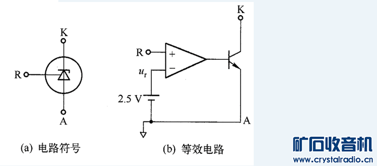

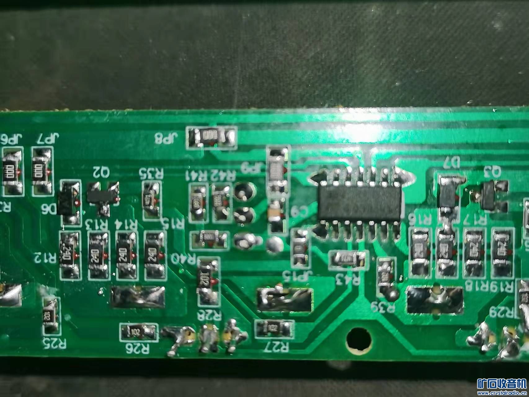

看431的等效图就好理解,内部运放负输入接2.5V(有离散)基准电压,根据运放的虚短原理,R端也为2.5V(高阻输入),所以外面接的电阻的比例就是分压比例。上面的R43是限流电阻(略微改变肯定不会影响K端电压的,否则,怎么当基准用),电阻最大时要保证电流大于1mA,一般几个mA 就可以,电流也不要太大。
看了板子,是2个电池串联充电的,所以是2.8v而不是1.4V,

通过二极管和电阻限流充电,涓流时两个二极管工作,减压限流。
电压比较器检测到截止电压关断三极管,实现涓流充电。

发表于 2022-3-12 10:47:55 | 显示全部楼层
运放啥型号?负输入不能空吧!最好画出完整的图,
 楼主| 发表于 2022-3-12 23:23:02 | 显示全部楼层

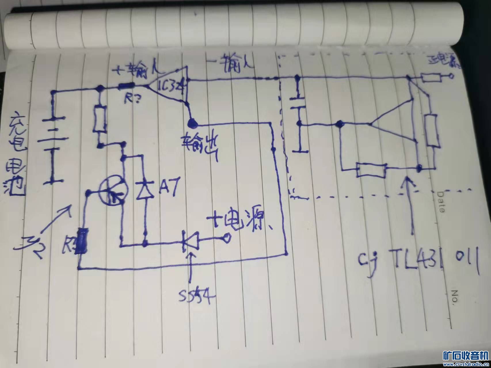

      集成电路上写着324 324前面没字母 后面也没有  下排还有一串7  8位的数和字母 我查到LM324和这个电路的接法很吻合 所以我估计是LM324 四路运放控制4个三极管给4路电池充电
      非常感谢提醒 我仔细又查看了一下电路板 单层板 集成电路四边边上数第二个是负输入脚 如果负输入没空着 那就是在集成电路下面走的线了 然后板背面唯一一个像塑封三极管外形的件 查了型号是CJ TL431 011电压源集成电路 之前被我忽视了 哈哈哈。。。。。
      然后根据猜想 重新画了下包括猜想的电路 似乎成立 图中虚线部分是根据猜想画的 感觉又有了许多新发现 哈哈哈 看样子是个电压比较器了。。。
草图2
草图2

     顺便求推荐   如果上面的图成立 我试验减小了集电极的电阻 得到更大的涓流充电电流 与三极管工作时的充电电流 但更大的电流导致电池正极电压也比原来高 就会出现更早的转入涓流状态 我希望使三极管停止工作的电压更高些(也就是使电池充得更快更满些 晚些再变成涓流)求推荐 容不容易改?希望提高0.02到0.05V再进入涓流 改输出到基极的偏流电阻还是从正输入那边研究比较好?负输入那边是不是轻易不要改动? 改变哪个电阻最容易实现呢?

发表于 2022-3-13 09:12:05 | 显示全部楼层
运放画的不像样子了,给你一个样子看看
发表于 2022-3-13 09:27:32 | 显示全部楼层

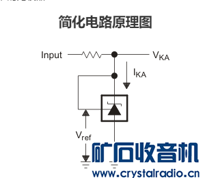

TL431的外形与晶体管类似,其电路符号和等效电路如图所示。包括2.5V的参考电压、运算放大器及晶体管。
发表于 2022-3-13 10:04:33 | 显示全部楼层
431出2.5v基准电压,电阻分压后得到1.4V基准电压给运放。运放开环当比较器用,高于1.4v输出高电平,点亮发光管,同时关断三极管,停充。低于1.4v时,运放输出低电平,三极管饱和导通,充电。

 楼主| 发表于 2022-3-13 23:44:00 | 显示全部楼层
美人鱼999 发表于 2022-3-13 10:04
431出2.5v基准电压,电阻分压后得到1.4V基准电压给运放。运放开环当比较器用,高于1.4v输出高电平,点亮发 ...

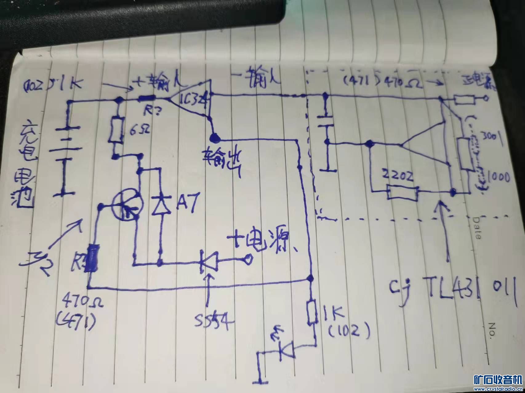

      哈哈哈 非常感谢帮忙解答 很少画图。。见谅哈~我把原理研究得马马虎虎。。到了电路中 更两眼一黑了。。。然后就是我昨天图画得比较仓促 数据不够详细 昨天偷懒了 没画发光管 导致你上面解答的发光管那块儿有点出入 于是今天又补了一下功课 请你再帮忙解答下啦 电阻值能确定的我标注了 不能确定的直接写的贴片元件上的数字 以前都是色环电阻和红袍绿袍电阻直接标阻值或色环表示 这种数字的贴片电阻我还真不太会看 然后就是 这个是大电流充电时点亮红发光管 这个发光管是三根引线的 一个发光管就能发红或绿光 然后充电中途快进入涓流还没进入涓流时 红绿同时发光 随着充电越来越满 红的渐渐变暗最后进入涓流红的就完全熄灭了 充电器接通电源直接就点亮绿的(有没有电池 插上220V电源绿的都亮) 然后涓流时也是绿的亮 然后就是我想问下 比较器只能输出高或低电平嘛?图中发光管是红发光管 绿的又省略了。。好像直接通过电阻并在电源上没有画上 红发光管是随着充电电流的减小 渐渐到涓流时熄灭的 这个发光管的电流是三极管基极还是比较器提供的电流呢?现在感觉哪里没弄对。。这个运放集成电路上面只写了324 如果按照LM324的管脚 每边数第二个是负输入 而根据电路图却是正输入电压低时 发光管被点亮 电路提供大电流充电 有没有可能是这个324与LM324管脚不一样?所以正负输入搞反了?然后就是随着电池电压增加 电流是慢慢减小的 比较器有没有控制三极管输出大小的功能呢?详细数据图的功课已做完 如缺少条件请指出 求帮忙解析
