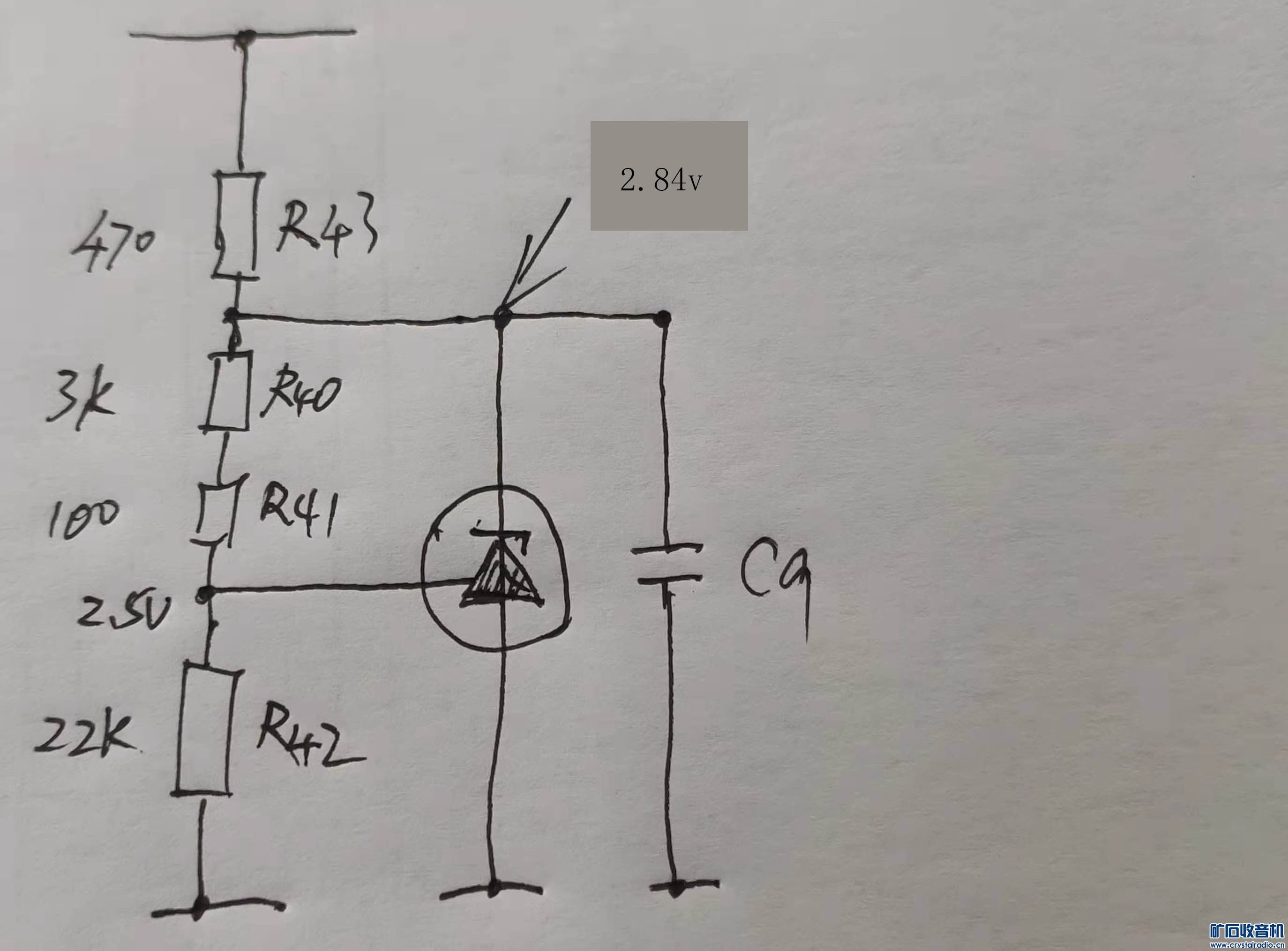

老手们求帮忙解析下充电器电路图
 楼主| 发表于 2022-3-14 03:41:44 | 显示全部楼层
美人鱼999 发表于 2022-3-13 10:04
431出2.5v基准电压,电阻分压后得到1.4V基准电压给运放。运放开环当比较器用,高于1.4v输出高电平,点亮发 ...
    刚刚查看板子发现个问题。。发光管极性被我画反了。。中心抽头居然是正极 图中发光管接地端画错了 是接到电源正极 不是接地。。

基准部分,和我认为的有出入。我以为是1.4v,按电路分析是2.8,请楼主实际测试一下是多少?

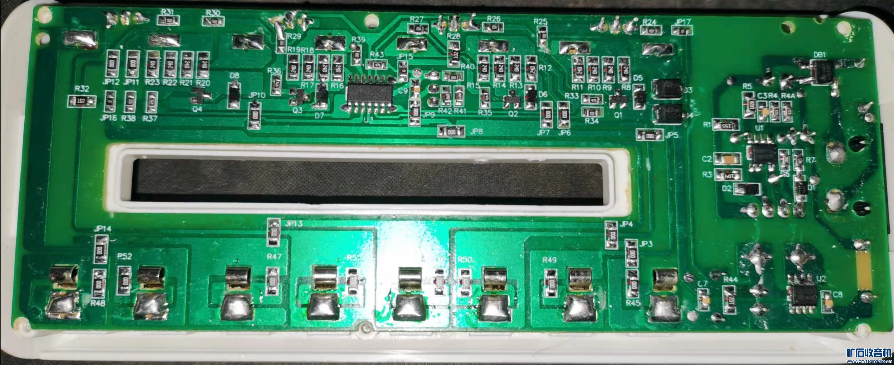

发表于 2022-3-14 12:13:19 | 显示全部楼层
把板子正反面完整高清拍一下。感觉哪里不对!
       高手啊 羡慕羡慕 我昨天说的不是基准部分有出入 一会儿 下面说。。你好厉害啊 你是搭接电路试验的 还是算出来的啊 你图中2.84的地方确实是2.84 嘿嘿 我买了好几个这个充电器 拆开了两个测的 都2.84左右
      感谢下帮忙画出了更直观的电路图 然后想问下 2.5V端是什么决定的啊 只要管子能工作 在工作范围 这端就是2.5V嘛?还有 我试验改变R43 470欧电阻发现对2.84V端影响很小。。然后我就把R极和阴极中间的100欧电阻断开换成1.5K 加一起R极到阴极有4.5K(也就是把3.1K变4.5K了) 在测2.84V端 就能提高到3.01V左右了 这个根据原理得知想改变2.84端的电压 R极到阴阳两极那俩电阻都得变 求解析下 这俩电阻的比例怎么确定啊 然后怎么设计它俩的范围?谢谢高手~嘿嘿~

 楼主| 发表于 2022-3-15 03:00:05 | 显示全部楼层
美人鱼999 发表于 2022-3-14 11:51
运放部分,我也误以为发管接地了。
       我感觉有点出入的地方是 这个324 2脚和3脚哪个是正哪个是负输入没搞明白。。你昨天说的高电平时 不是点亮发光管啊 3脚高电平时 变暗或熄灭发光管 三级管那块儿我就不太明白了 也不知道 324有没有反向功能 如果3脚是正输入 高电平时 能否办到熄灭发光管 使三极管截止的功能 然后根据充电器外部特性 电池端电压逐渐变高时 发光管逐渐变暗 充电电流也逐渐变小 求解析 2和3脚有没有搞反 然后1脚是如何控制三极管工作成什么样的状态?三极管是否中途也会工作在放大区间?

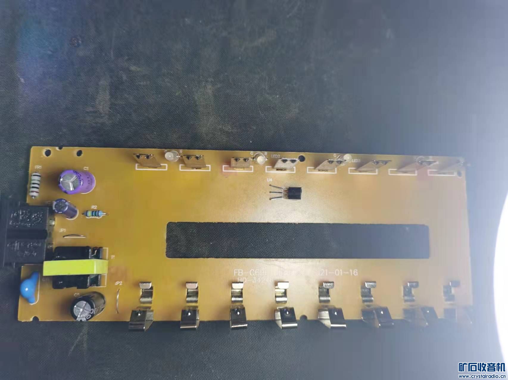

 楼主| 发表于 2022-3-15 03:02:54 | 显示全部楼层
楼主多大年纪了?半夜4点还没睡?
      上边已经问你哪里不太对啦~谢谢帮忙解析
      我16(假的 )最近半夜搞研究~
发表于 2022-3-15 08:54:25 | 显示全部楼层
科尼赛格CCXR 发表于 2022-3-15 02:20
高手啊 羡慕羡慕 我昨天说的不是基准部分有出入 一会儿 下面说。。你好厉害啊 你是搭接电路试验的 ...
看431的等效图就好理解,内部运放负输入接2.5V(有离散)基准电压,根据运放的虚短原理,R端也为2.5V(高阻输入),所以外面接的电阻的比例就是分压比例。上面的R43是限流电阻(略微改变肯定不会影响K端电压的,否则,怎么当基准用),电阻最大时要保证电流大于1mA,一般几个mA 就可以,电流也不要太大。
看了板子,是2个电池串联充电的,所以是2.8v而不是1.4V,
发表于 2022-3-15 09:18:08 | 显示全部楼层
运放输出电压(如1脚)逐渐变高,与正电源的压差小于发光管的导通电压时,发光管就熄灭了,同样这个压差小于三极管基极和发射极导通压差+(SS54的压差)时,三极管截止。
当电池电压(也就是运放的正输入3脚)小于2.8Xv(基准电压)(也就是运放的负输入2脚)时,运放输出低电压,发光管发光,三极管导通。当电压大于2.8V,运放输出变高,发光管熄灭,三极管截止。
至于运放工作过程,不是瞬间变化,是慢慢变化的。三极管从饱和到截止,也是慢慢变化的。可以这样理解,把三极管理解成一个电压控制的可变电阻。
我说的是我的理解,有可能有误。

      明白了 讲得很详细 非常感谢高手帮忙讲解
 楼主| 发表于 2022-3-15 22:41:07 | 显示全部楼层
美人鱼999 发表于 2022-3-15 09:18
运放输出电压(如1脚)逐渐变高,与正电源的压差小于发光管的导通电压时,发光管就熄灭了,同样这个压差小 ...
啊!!哈哈哈 谢谢高手帮忙讲解 我玩了这么多年发光管 居然没想到使发光管负极接近正极电压来减小电流到熄灭这个原理。。。三极管也懂啦 和发光管原理一样
      这回懂啦 这个电路奇怪之处就是这几处与正电源衡量压差 之前我总想着对地衡量压差 在加上不懂运放 咋想咋不对 咋想咋离谱。。。
      也不知道这是不是电压比较器与运放的区别 不知简单的电压比较器还是所有的电压比较器 都只能输出高或低电平 还是说这种可以区间控制电压变化是运放特有功能?
      高手讲解特别到位!江湖最高礼仪 抱拳感谢!
