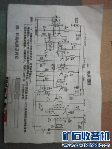

 楼主| 发表于 2022-2-22 17:49:07 来自手机 | 显示全部楼层
这是这机的电路图,都不坏,断开音量电位器中点从c10外接信号功放正常。从音量电位器外接功放也正常,只是双联调谐有格拉声。

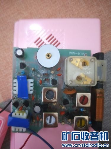

 楼主| 发表于 2022-2-22 17:51:24 来自手机 | 显示全部楼层
这是这机的正面图。
发表于 2022-2-22 17:54:54 来自手机 | 显示全部楼层
建议再检查一遍中周是否搞错?

 楼主| 发表于 2022-2-22 20:15:11 来自手机 | 显示全部楼层
有一个中周屏蔽外壳只焊机一边,明天再焊下试一下,怕有底线干扰。实在不行就准备用双供电,给功放体另供电看看自激不。
发表于 2022-2-22 20:43:13 | 显示全部楼层
楼主,推挽级电流是多少?如果在规定电流范围的低端,可调大电流,如果还不行,把推挽管集电结并联的电容去掉,会好的。

声音大才自激,一般和变频中放没关系,重点检查音量电位器后的电路。
这个电路简化太多,可在低放三极管发射极和功放三极管发射极串入电阻,低放加负反馈。输入变压器初级并联一个电容。

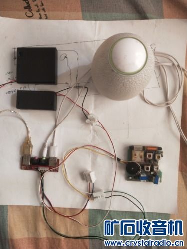

 楼主| 发表于 2022-2-23 13:14:39 来自手机 | 显示全部楼层
把功放末级测试点断开,功放推动级电流测试点断开。只用收音机的变频,和一中放二中放,和检波。信号从音量电位器输入端输出,外接功放。声音非常好听。比ta 7642灵敏度好多了,声音柔和耐听。改天再修功放吧。太耗脑细胞了,谢谢大家的关注。

 楼主| 发表于 2022-2-24 23:28:39 来自手机 | 显示全部楼层
电子器件爱好者 发表于 2022-2-23 19:27
查出问题来了吗?
没有查出问题,再过两天,准备用随身mp3从音量电位器送上音乐信号看看,功放自激不。
 楼主| 发表于 2022-2-25 10:36:15 来自手机 | 显示全部楼层
查出问题来了吗?
查出问题来了。是末级功放管上b 极和c 极上并联的c 223小电容的问题,两个都取了。声音出来了,也好了。评价这收音机套件声音太次,干巴巴的。
