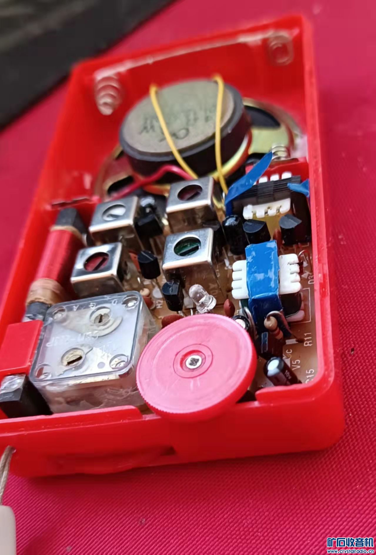

朋友买了收音机套件,装好没声音,我修了3个月,不知道哪坏了,最后发现开大声音就自激,音量开到最小,就正常了,怀疑朋友是不是输入输出变压器装反了。

楼主,推挽级电流是多少?如果在规定电流范围的低端,可调大电流,如果还不行,把推挽管集电结并联的电容去掉,会好的。

从楼主一楼发的图片看,该机像是网上的108-2型套件机,我装过该机多部,从我装的套件看,蓝色的为输入,黄色的为输出,与楼主的图片对比,应该没有装错

先把中周,输入输出变压器检查一下,再测各级电压电流。

能收到台了,音量一开大就淹没在一片噪声中。音量电位器受控制。

这毛病修三月也太次了,输入输出变压器可以用万用表测出来,输出两线端电阻远小于输入,这多天换换不就知道了?还可能电位器开关接触不良阻值增大,用表测一下是否为零
这个套件地线布局不合理,导致自激,为了不自激就降低增益,但是音量大了还是自激,原来我焊过这个机子,总是声音不好听,能响就得了,声音肯定不好听,请参看老爷子的帖子“【参赛】自带作品—八晶体管超外差收音机[套件机壳]”http://www.crystalradio.cn/forum ... read&tid=756135

输入输出装错也有可能,单从引脚位上看,把输出的次级当输入的初级对应,另一边反正是三个引脚对应焊接,这样就完全颠倒了,外观上看不出来。当然在焊接前必须用表测量,另外套件说明书上应该也会用颜色注明的。

这是我的,黄色为输出变压器

小声正常,大声不正常,可能是放大管不行,换过吗?而且还要配对,这些测过吗?
