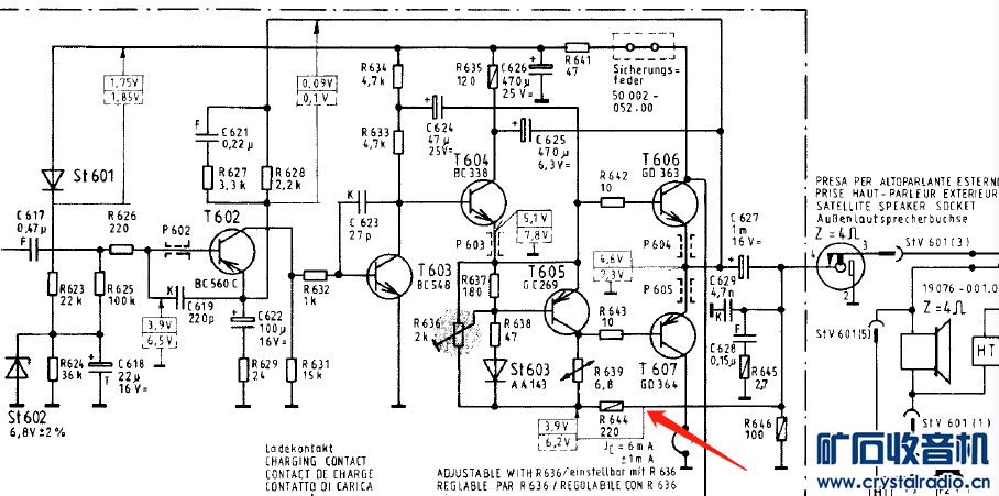

一台德机一加电就烧保险,请教大牛

就是分立件后期的普通OTL功放线路。
发表于 2022-2-22 16:02:36 | 显示全部楼层
无需加电测试,一块万用表就可以找到故障点
发表于 2022-2-22 18:27:14 | 显示全部楼层
水磨风车 发表于 2022-2-22 15:04
这是功放板其余的电路,看起来好复杂。
这功放是六管直偶的,前后互相牵动,测量电压就可找出故障点,那个半可调电阻是否接触不良。(每个管子发射结都应在0.6--0.7V之间否则...)
 楼主| 发表于 2022-2-23 08:01:15 | 显示全部楼层
金杯磁棒 发表于 2022-2-22 18:27
这功放是六管直偶的,前后互相牵动,测量电压就可找出故障点,那个半可调电阻是否接触不良。(每个管子发 ...
坛友好,下图是我测得的电压,有好几处异常。
另外,这一处的电压看不懂,实测0V,况且这里明明是电容C627的负极,为什么图纸上标的电压这么高?这个电容正极电压测量才7.2V啊。
发表于 2022-2-23 18:07:59 | 显示全部楼层
ST602电压6.8V正常吗?它是T602的稳压偏置电路,发射极由输出中点供电,再查T602周边C618,C622。先把这一级整好。
