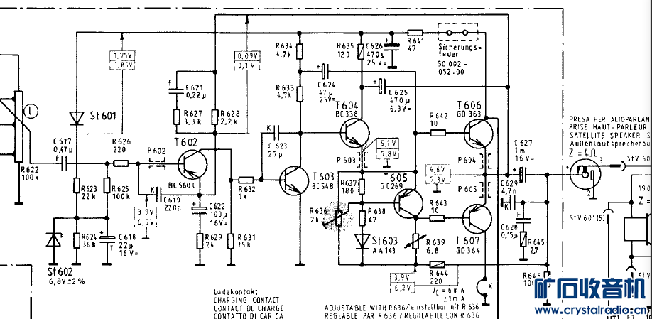

一台德机一加电就烧保险,请教大牛

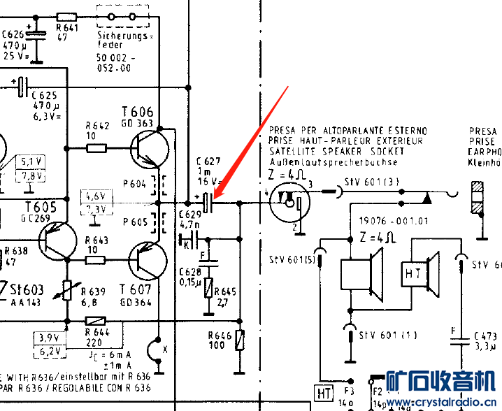

 楼主| 发表于 2022-2-21 17:42:44 | 显示全部楼层
正常播放时,声音突然变沙哑,会不会是这个电容有问题?
发表于 2022-2-21 18:57:56 来自手机 | 显示全部楼层
检测一下T606,607发射极对地电压,该点电压是1/2供电电压。
如果怀疑电容有问题,可以并联一个电容试试看。

发表于 2022-2-22 10:10:51 | 显示全部楼层
如果怀疑电容有问题,可以并联一个电容试 ...
如果电容漏电,并联一个电容发现不了问题吧?检测发射极电压是对的,有条件直接上示波器

发表于 2022-2-22 11:39:42 来自手机 | 显示全部楼层
此电容如果漏电,那么功放部分中点电压会有表现,我的意思是在中点电压正常情况下并联一个电容,判断原电容是否失效。

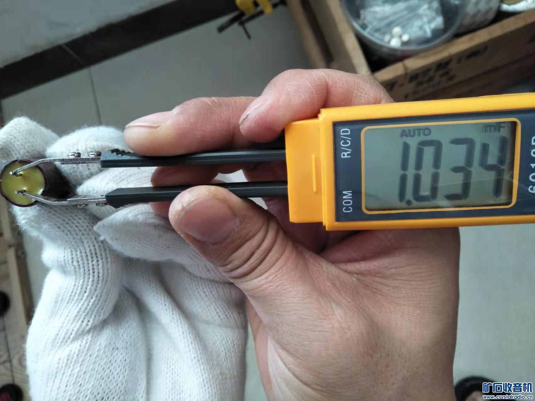

 楼主| 发表于 2022-2-22 14:37:22 | 显示全部楼层
电压测量是7.2V,电容拆下来测量容量并未下降,还有可能是哪里的原因?
 楼主| 发表于 2022-2-22 15:04:35 | 显示全部楼层
这是功放板其余的电路,看起来好复杂。
发表于 2022-2-22 15:12:34 来自手机 | 显示全部楼层
水磨风车 发表于 2022-2-22 15:04
这是功放板其余的电路,看起来好复杂。
在出现故障时测量功放部分各个检测点(线路图标注点)电压。
