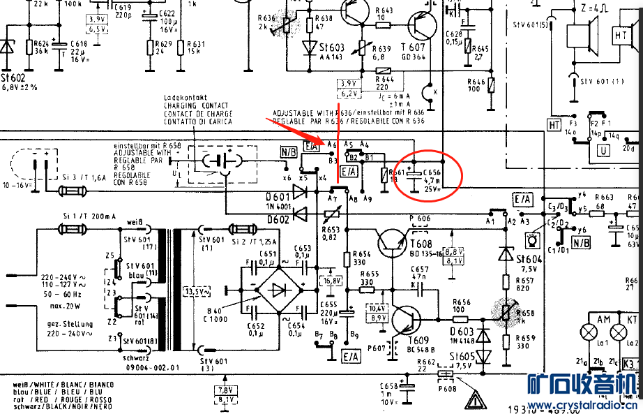

这台机器是根德3400,加电后图中保险管烧坏,换保险后仍然如此。
不加保险管时,测量变压器空载输出13.5V。
不知道哪一处短路?

负载断掉试试,还烧就是桥坏了
发表于 2022-2-18 21:23:38 | 显示全部楼层
检查整流桥及及旁边那四个电容651-654

 楼主| 发表于 2022-2-19 16:58:33 | 显示全部楼层
逍遥客 发表于 2022-2-19 00:10
是的,这个问题就在桥的周围,最大问题是4个瓷片电容~
谢谢各位的答复。
图中红色竖线是电源开关部分,开关未接通时A5与A4连通,开关接通时A5与A6连通。
开关未接通时,保险没烧毁,测得A6端电压正常。
开关接通后,保险烧毁,因此怀疑竖线右侧电路有短路。
用万用表测量,发现红色竖线右侧正负极导通,怀疑电容C656短路,于是拆下电容C656,测量发现两个管脚导通,但拆下电容后测量线路正负极仍然存在短路,说明还有其他地方故障,目前还在寻觅。

用稳压电源,连接到滤波电容两端,加电看看哪个元件发热大。
发表于 2022-2-20 13:17:31 来自手机 | 显示全部楼层
无需加电测试,一块万用表就可以找到故障点。
发表于 2022-2-20 13:39:58 | 显示全部楼层
1、机器断电,把电容给充分放电
2、数字表放蜂鸣器档备用
3、改表笔,黑笔接夹子夹到整流桥后滤波电容正极
4、用多股电线抽出来的细铜丝焊在一个铜板上做成铜刷,接到红笔上
5、拿着刷子刷电路板,听到叫声再进一步确定焊点位置,用记号笔标记
6、用吸锡器把焊点脱焊
7,用万用表测出电阻异常的焊点顺藤摸瓜

黑表笔为什么接正极?
 楼主| 发表于 2022-2-20 21:32:33 | 显示全部楼层
故障已经解决,就是电容C656短路,谢谢各位回复。
