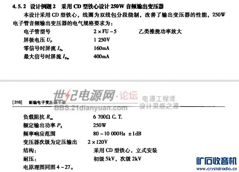

求助坛友帮忙计算这铁芯数据,好吗?

kehua 发表于 2022-2-13 10:05
用panyu666888坛友的软件复了下,并加15%,现在变为初级3400匝,次级0--4Ω--8Ω--16Ω对应匝数0--87--126- ...
绕组要减少,不是增加。建议先饶一个绕组试验一下。

变压器设计中很多人对C铁心不感兴趣,原因在于冷轧片子导磁率很高,效率就高,高频信号就足量,很多人不喜欢。从脉冲变压器角度看输出变压器就要这个性能!现在要设计变压器本质上就要向这个方向走。问题是话语权!向这个方向走那搞的过晶体管吗?所以贬低之声不绝于耳。变压器应该有最宽的频率响应,这个是基本的要求了。最宽的响应就要求最低的圈数,漏感才会低。

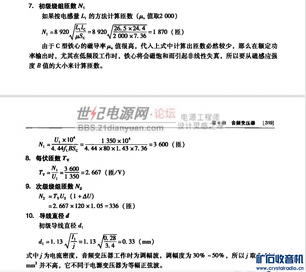

开始算出来匝数太少,就怀疑自己啷个地方数据带入有错,不敢相信结果。

有那个变压器你就可以测量磁通密度了,随便在铁芯上穿两圈--塑料绝缘导线就行,比如5匝,输出放低频让他输出额定功率,测量几匝导线上的电压,就可以计算出磁通密度了。
