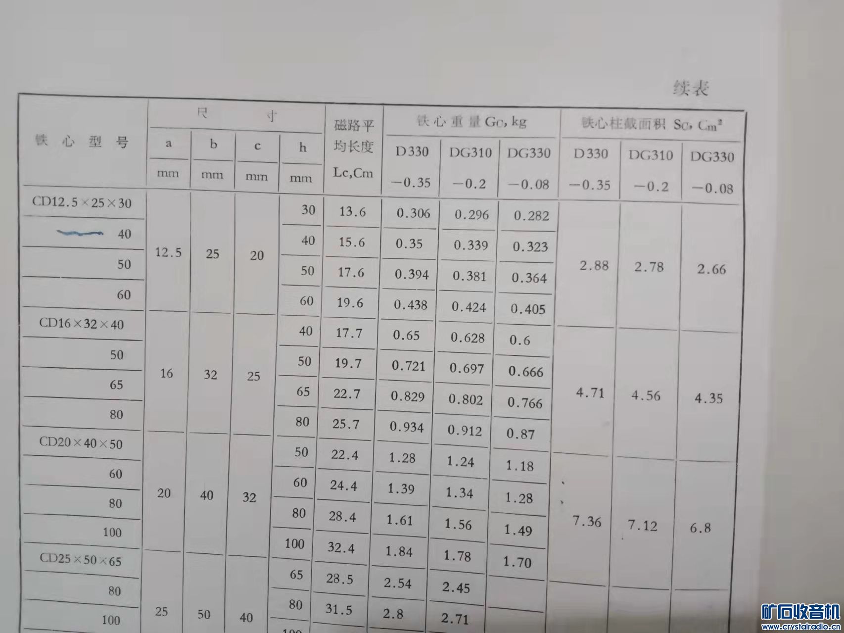

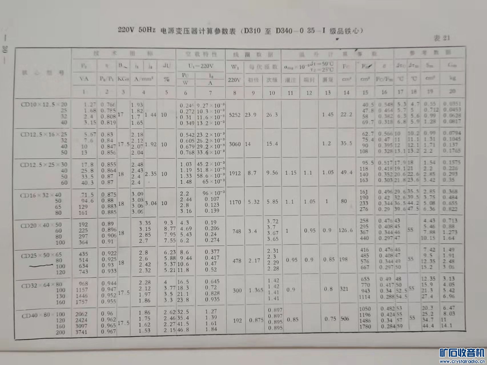

筹备几年的胆机元件基本已经到位,功率>2x21w,就是输出变压器不好确定,现看上CD16X32X50铁芯,6K45W推挽输出变压器(超线性43%抽头),不知道这铁芯计算数据,请哪位坛友帮忙计算一下,好吗?先谢谢。

 楼主| 发表于 2022-2-11 19:58:45 | 显示全部楼层
请问根据这表怎么计算出初.次级匝数呢?

发表于 2022-2-11 20:09:16 | 显示全部楼层
kehua 发表于 2022-2-11 19:58
请问根据这表怎么计算出初.次级匝数呢?
这铁芯做45W推挽胆机,稍微小了点,最好再大两号。 你选的这个真有点小了。
 楼主| 发表于 2022-2-11 20:17:56 | 显示全部楼层
还有20x40x50,关键是不知道数据计算,厂家说磁通>1.6.

发表于 2022-2-11 20:36:56 | 显示全部楼层
请问根据这表怎么计算出初.次级匝数呢?
webwxgetmsgimg(1).jpg 磁路长度,窗口面积,铁芯截面,根据数据套公式
发表于 2022-2-11 20:42:04 | 显示全部楼层
webwxgetmsgimg.jpg 选用3倍功率的铁芯。先算出音频电压,套用每伏匝数×2(25赫兹)
 楼主| 发表于 2022-2-11 20:46:15 | 显示全部楼层
好的,我来计算下,谢谢。

发表于 2022-2-12 15:44:30 | 显示全部楼层
kehua 发表于 2022-2-12 14:59
从昨晚到今天越算越糊涂了, ,你意思是说先把输出端的音频电压计算出来,然后据此电压计算出匝数(次 ...
2楼的图,是按20%以上电压调整率,电流密度4安以上计算功率。9楼的图是按10%电压调整率,电流密度3安,所以功率小。注意看11楼的图,你自己算电压摆幅,电流摆幅,负载阻抗,功率。
