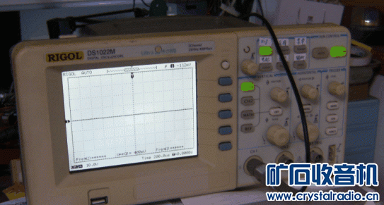

这几天做了台仿马家线路PM-11S2的平衡小功放,声音很不错

发表于 2022-4-7 21:01:39 | 显示全部楼层
主要是在大功率工作时,电压跌落较大。
按照楼主提供的图纸估算,理想状态下线路输出电压的峰峰值最多达到正负35V,理想正弦波输出功率单声道大约可以有80W左右,理想矩形波功率大约可以有160W左右。问题在于这时候的电源功率仅仅是最后的功率输出级每个声道需要340W左右,两个声道需要680W左右。加上前面的电压放大部分供电,电源部分需要提供大约750W左右的功率才可以保证电路的正常工作。
 楼主| 发表于 2022-4-8 08:52:42 | 显示全部楼层
3042775020 发表于 2022-4-7 21:01
按照楼主提供的图纸估算,理想状态下线路输出电压的峰峰值最多达到正负35V,理想正弦波输出功率单声道 ...
最大不削顶1KHz正弦波峰-峰54V/8欧姆,测试时仅一个声道参加。变压器是600VA的,参加测试的功率电阻险些烧毁了。折算成普通正弦波有效功率还要打个7折。音乐功率255W,有效值功率180W.
 楼主| 发表于 2022-4-8 10:32:02 | 显示全部楼层
如果正常放送音乐(立体声),功率输出还要打7折。
发表于 2022-4-8 23:03:53 | 显示全部楼层
如果正弦波输出的峰峰值54V那就相当于±27V。折算有效值接近20V(实际不到20V。如果20V有效值需要±28.28V的峰峰值。)这时候在8Ω的负载上面可以得到约50瓦的正弦波输出功率。如果信号波形是矩形波那么可以得到100瓦的输出功率。(这时候单声道功率输出级的电源功率需要215W.)这是单一声道的数值。电路的性能之所以如此不尽人意是因为电源的配置不尽合理 。如果前面的电压放大级用±40V供电,功率输出级用±32V供电,你可以获得更好的大信号动态性能和更好的功率管散热条件,一举两得。只是电源回路复杂一点。个人观点,仅供参考。

重测了下8欧姆负载电阻已坏了,担心刚做的测试工作,就重做了个8欧电阻,再测下最大输出功率。
输出功率测算:单端输出时68W/8欧,平衡输出(BTL=单端X4):270W/8欧。
 楼主| 发表于 2022-4-10 10:46:55 | 显示全部楼层
要完美达到4倍功率输出的理论值,电源储备要超过4倍甲类电源的要求。
发表于 2022-4-10 15:36:28 | 显示全部楼层
土40伏供电8欧负载理论值是40*40/(2*8)=100瓦,实际去了功率管压降和线路损耗应该80瓦左右吧,BTL也达不到*4的理论值
发表于 2022-4-10 20:01:53 | 显示全部楼层
有一些基本问题不知道大家考虑过没有?音乐信号的波形是介于正弦波和矩形波之间的不确定波形。用示波器观察哪怕是从函数信号发生器输出的正弦波也不可能确定正弦波的失真程度。或者说眼睛通过对示波器的观察无法确定正弦波的失真程度。所以我们评价功放电路的输出功率只是借助正弦波的输出功率来进行一种参照性的判定而已。
 楼主| 发表于 2022-4-11 09:11:42 | 显示全部楼层
jiachangchun 发表于 2022-4-10 15:36
土40伏供电8欧负载理论值是40*40/(2*8)=100瓦,实际去了功率管压降和线路损耗应该80瓦左右吧,BTL也达不 ...
+/-40V只能70W不到,按平衡输出4倍的话要280W,受电源供给影响,实测仅215W/8欧。
