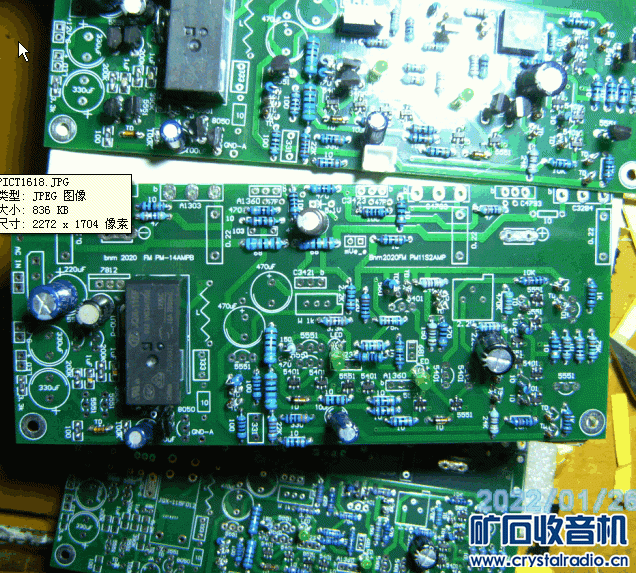

这几天做了台仿马家线路PM-11S2的平衡小功放,声音很不错

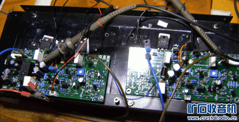

 楼主| 发表于 2022-2-9 14:13:29 | 显示全部楼层
由于是利用旧的机壳和散热器做的,功率管在散热器上的安装是歪歪扭扭的。

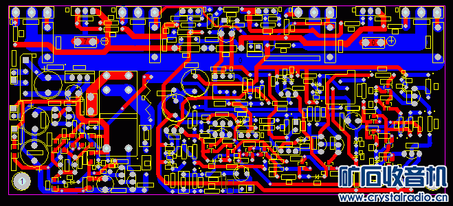

 楼主| 发表于 2022-2-21 19:12:56 | 显示全部楼层
bg7rfh 发表于 2022-2-21 16:36
这么复杂的电路,难搞了。。。
化了些功夫,画了块板子,做起来就方便了。

 楼主| 发表于 2022-3-31 10:20:18 | 显示全部楼层
电源板。
 楼主| 发表于 2022-4-4 17:30:35 | 显示全部楼层
FM PM11S2 平衡功放.pdf (53.38 KB, 下载次数: 85)

功放理论最大出力约800瓦(8欧)
 楼主| 发表于 2022-4-5 09:33:04 | 显示全部楼层
天门冬 发表于 2022-4-4 18:47
功放理论最大出力约800瓦(8欧)
使用前些日子画的功放板。
功率输出不到你给出的数字的1/2.
发表于 2022-4-5 17:21:12 | 显示全部楼层
管子配对是大问题哦
发表于 2022-4-5 23:28:51 | 显示全部楼层
功放理论最大出力约800瓦(8欧)
请问层主这个结果是如何得到的?可以说明一下计算过程吗?谢谢!
 楼主| 发表于 2022-4-6 09:55:31 | 显示全部楼层
估计是按+/-40V电源,峰-峰80V,8欧姆,10A这样的顶配粗算的。
 楼主| 发表于 2022-4-6 17:20:01 | 显示全部楼层
功放理论最大出力约800瓦(8欧)
实测240W/8欧姆,380W/5姆。
发表于 2022-4-6 21:55:26 | 显示全部楼层
实测240W/8欧姆,380W/5获姆。
这个数值和提供的图纸估算的结果比较接近。
