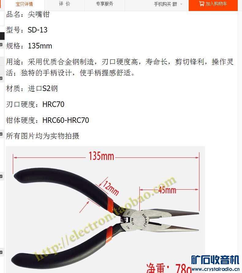

S2钢的钳子淘宝上几乎没有,这个尖嘴钳高硬度,不知道实际用起来怎么样。我这世达尖嘴钳没有和卖家联系,估计也不能换了,但是剪电线不好用,在家无所谓,外出的话是个问题。
 楼主| 发表于 2022-3-15 09:01:46 | 显示全部楼层
发现个技巧,剪电线的时候把手柄别住点使刃口合拢,可以。这样就省事了,要不然外出的时候得多带个钳子剪电线,麻烦。买了22mm的热缩管,蓝色的,疫情期间先放几天,然后把世达的手柄套上,省的闹心,还可以保护原塑套,深绿色不好看,换成蓝色估计好看。

高碳工具钢的就不错,合金结构钢的不适于制作工具,合金工具钢造价高许多,不适于制作钳子。高速钢更不可能。
发表于 2024-3-20 12:15:53 来自手机 | 显示全部楼层
s2钢最好,内六角必须这个才好用,看断口,圈圈车断的千万别买,假s2
