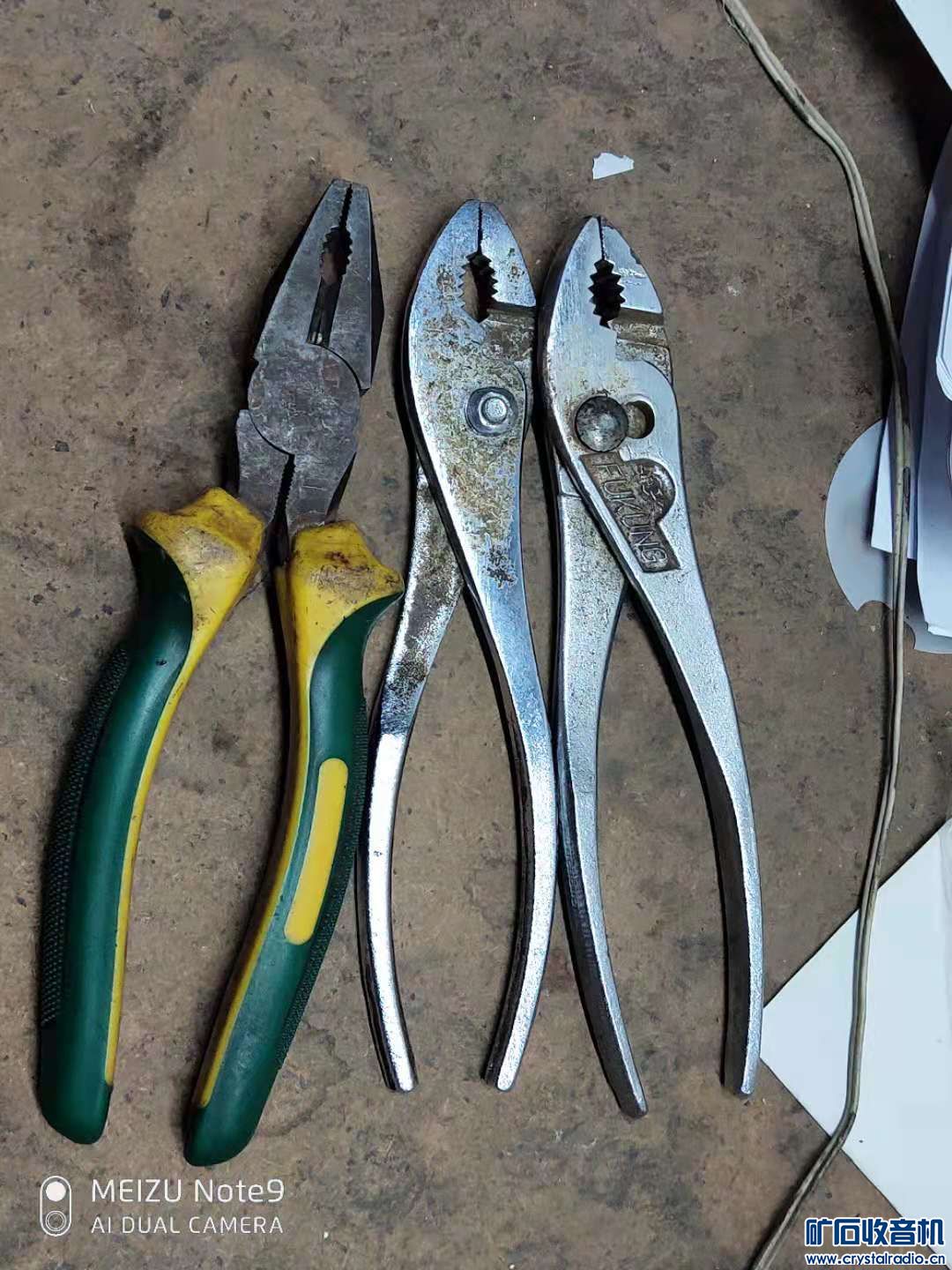

有设计上就可以磨的钳.我用鲤鱼钳剪短6"长直径4mm的普通铁钉,用手握剪不动,用榔头捶钳背,使劲就切断,
剪短几百枚钉子,剪口不塌,这把鲤鱼钳30多年躺平手柄胶皮也老化发硬,有这个剪口也是最近才发现,也解开
鲤鱼钳用螺丝连接两半的原因,是为了方便磨这个剪口. 这把钻石品牌鲤鱼钳曾是货样,因缺少了那副专用螺丝被大公司扔掉的

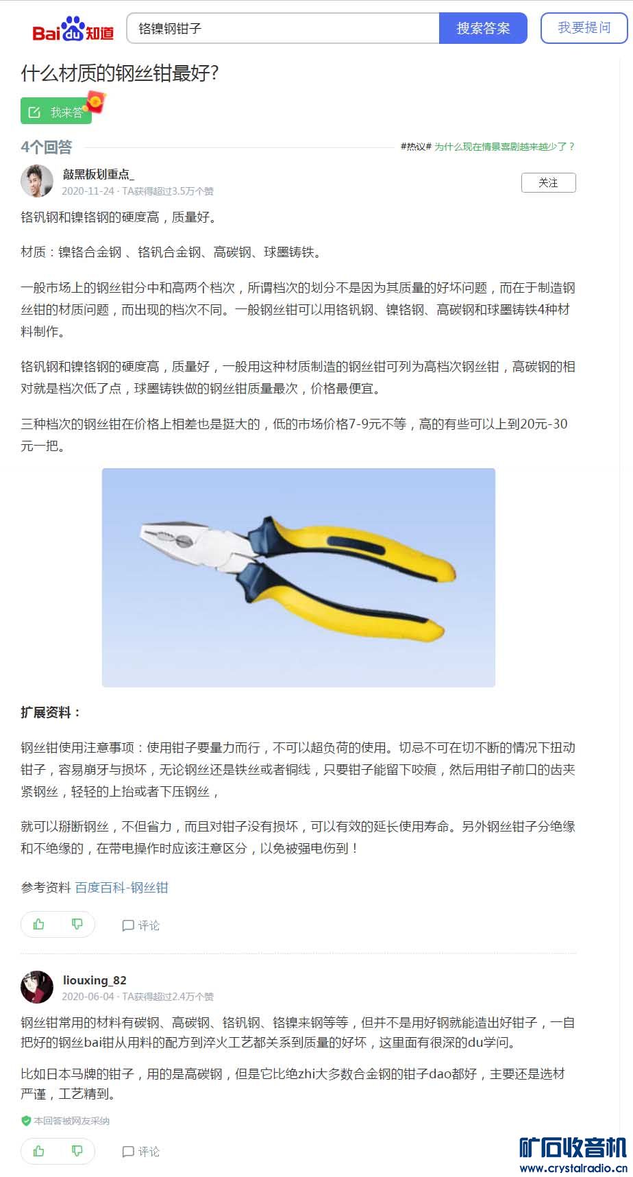

 楼主| 发表于 2022-2-27 18:49:04 | 显示全部楼层
百度结果,这种说法感觉实在,不过没有说铬钒、铬镍的差别。
