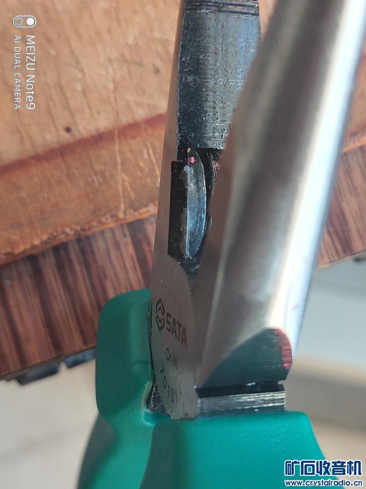

 楼主| 发表于 2022-1-30 09:42:35 | 显示全部楼层

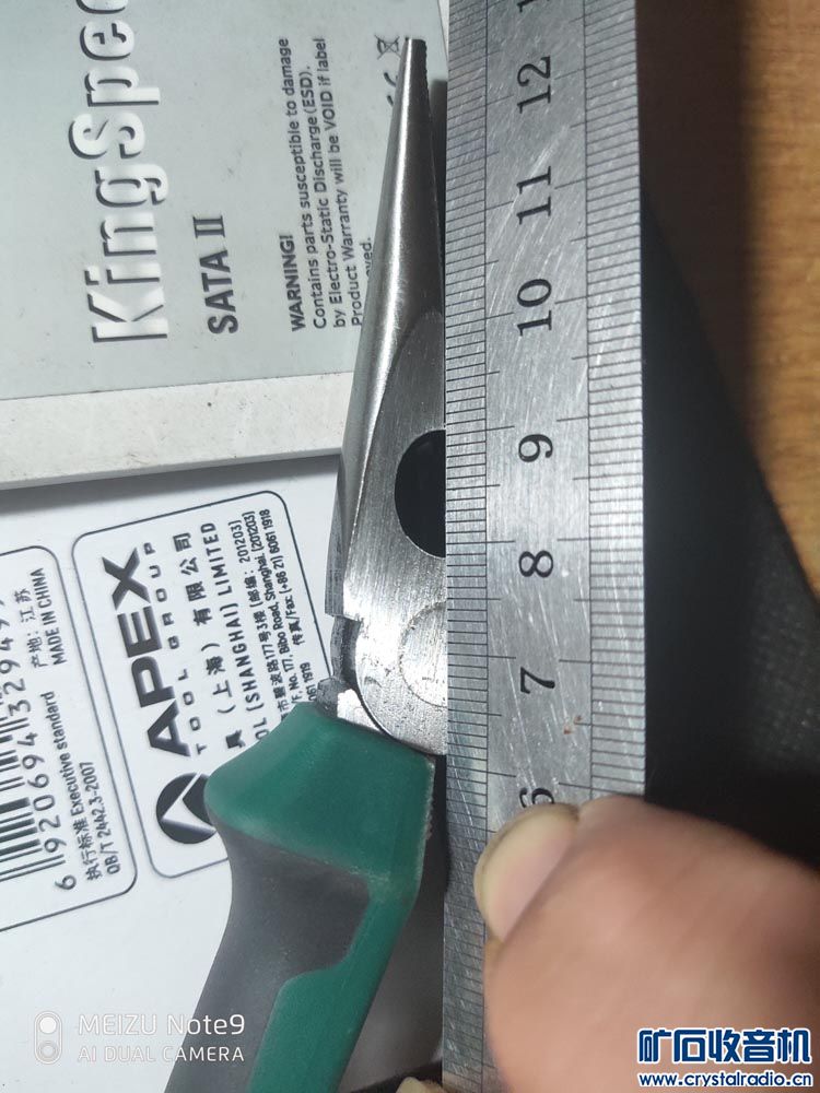

外观优于日本钢的那个钳子,虽然箭头处有点小瑕疵。剪了根2.3mm铁丝对比,红色钳一只手剪不断,两只手也需要大力,世达一只手不需要大力就能剪断。虽然我劲儿小,但是这差别太大了,这个表现不错。
 楼主| 发表于 2022-1-30 12:43:33 | 显示全部楼层
重新试了下,红色钳子我太靠近根部了,从刃口这边看没有超出刃口,另一边看却超出了,导致被夹。换到正确位置能一只手大力剪断了,但还是世达的省力。
 楼主| 发表于 2022-2-1 11:07:03 | 显示全部楼层
量了下转轴到刃口的距离,红色钳约11mm,世达约10mm,和这个有点关系。但是世达把铁丝前移一点仍然是世达省力,看刃口,世达要锋利,刃口形状好一根线。估计是这个原因吧,或者还有别的因素,例如硬度。明显低于红色的,好事
发表于 2022-2-4 09:18:45 | 显示全部楼层
往事已去 发表于 2022-2-1 11:07
量了下转轴到刃口的距离,红色钳约11mm,世达约10mm,和这个有点关系。但是世达把铁丝前移一点仍然是世达省 ...
红色的没开刃,自己用锉磨一下。

 楼主| 发表于 2022-2-4 16:31:27 | 显示全部楼层
zhxzhx 发表于 2022-2-4 09:18
红色的没开刃,自己用锉磨一下。
听说过磨剪子、磨刀、磨剃头刀,第一次听说磨钳子 ,照办。可是没效果,还是那。那就考虑角度,看刃口不好看出角度来,看铁丝上的压痕果然世达的角度小。图片没标注,但是可以看出哪个是那个了。
