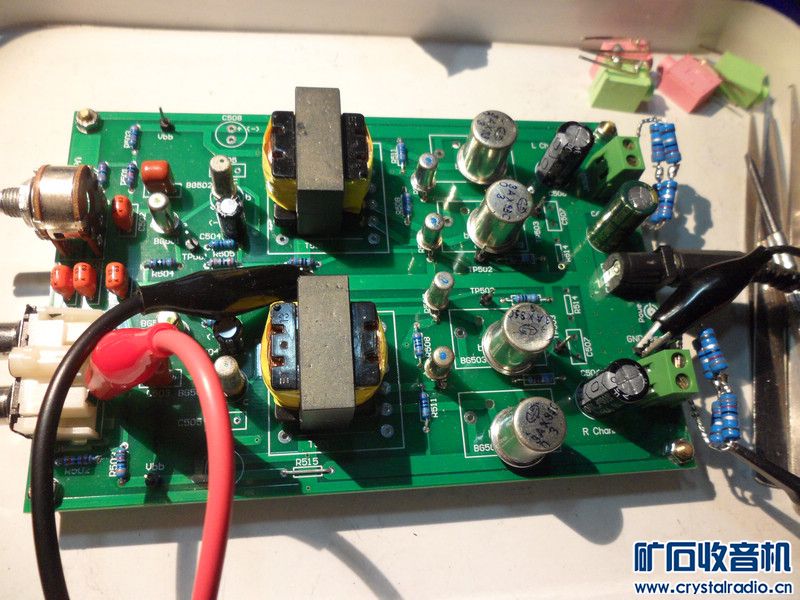

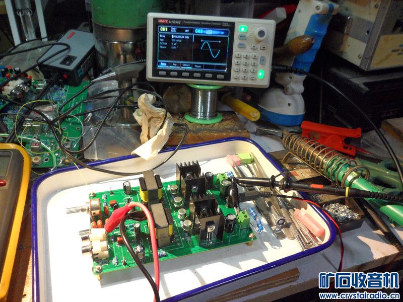

  UTG962信号发生器真是个好东西,小不点的拿在手里好玩极了,各种波形和调制功能一应俱全,扫频更是不在话下。一开始看说明书的频率不确定度在±100ppm左右,摆弄过后释然了,用DDS合成的频率数值通常都不是完全的整数结果,在0.01%的范围内总会有一个小尾巴留着。这么一个小东西,拿它来做小功放的测试真是太超值了。
  言归正传,准备对小功放做频响测试。先是打算用扫频方式,从0Hz一直扫到1MHz,想想也够爽的。然后就需要做一个检波探头,以便形成单向的通带曲线。普通探头对低至几Hz的频率难以响应,必须要用运放做的精密检波器才行,这就又牵涉到电源的供给,反而复杂化了。所以最后还是用设置点频的方法,测试结果记录在电子表格(Excel或OpenOffice的ods)中,这样作为存档和形成图形都很方便。

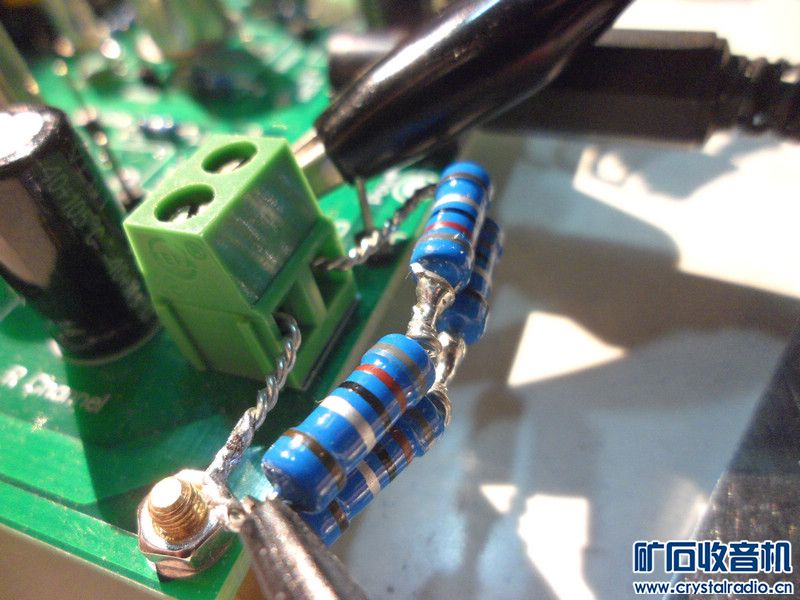

  小功放的负载用四个1W8.2Ω的金属膜电阻串并焊接而成:

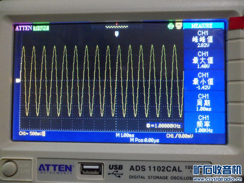

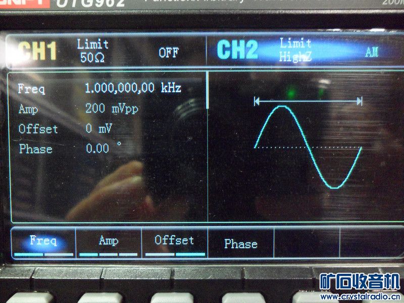

  信号发生器、示波器、小功放连接好后,将发生器输出设置在sine、1KHz、200mVp-p,打开相应通道,调节功放的音量电位器,使示波器上的显示为2.82Vp-p,这个值对应1Vrms,在8Ω负载上将产生0.125W的功率耗散。作为基准,1KHz频点上的电压值将为其它频率上的幅度所参照。

  在电子表格中先记录一列频率值,每十倍频程中设定十个等间隔值,如10Hz~100Hz中以10Hz步进设定10、20、30、...90、100十个频点,在100Hz~1KHz中以100Hz步进设定100、200、300、...900、1K十个频点,以此类推。紧邻的第二列留作各频点电压值的记录。
  对12V的硅小功放和7.4V的锗小功放分别进行测试:
01
01
04
04

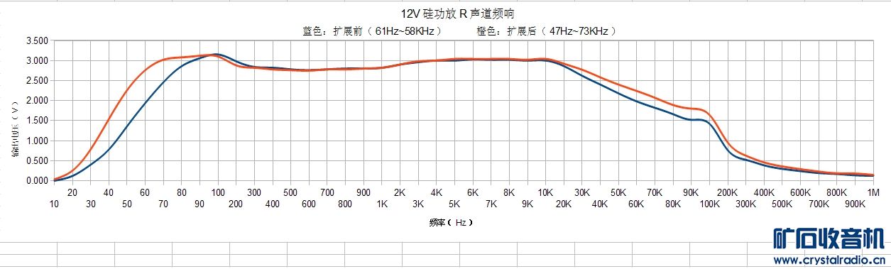

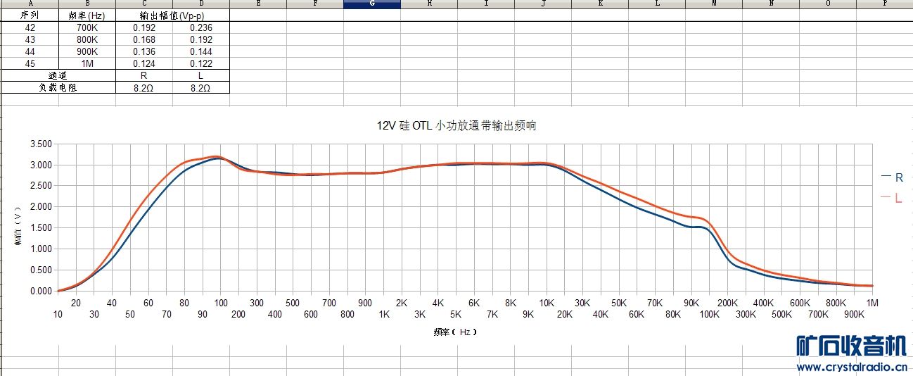

  12V硅小功放测试结果:
06
06
  12V硅小功放的-3dB频响范围,右声道为61Hz~58KHz;左声道为55Hz~70KHz;高端的-6dB范围可分别扩展到100KHz和120KHz。
  在频响曲线低端有一个明显的隆起,相对1KHz幅度约+1.1dB;左右声道±1dB不平坦度的范围分别约为120Hz~33KHz和120Hz~41KHz。

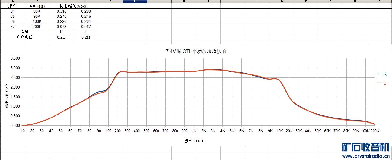

  7.4V锗小功放测试结果:
07
07
  7.4V小功放的-3dB频响范围,右声道为105Hz~13.5KHz,左声道为110Hz~13.5KHz;高端的-6dB范围则止步在20.5KHz。
  频响曲线的低端隆起不明显,原因是变压器负载达不到设计要求的低阻抗,而变压器的初级电感比上述硅小功放的还要高一些;高端则限制于共射组态的低频锗管。对于这类设计场景为收音机的小功放,频响刚刚能够满足要求;左右声道±1dB不平坦度的范围均在170Hz~8KHz范围内。

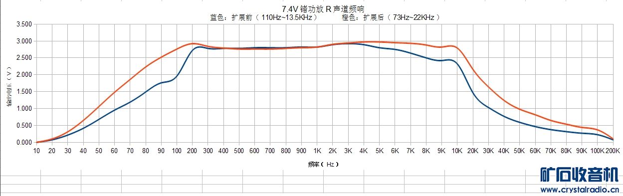

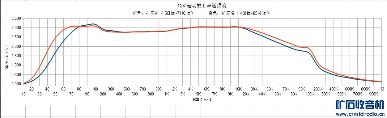

对两个放大器作了改进,将硅功放的BG2射极电阻从10欧换成20欧,将锗功放的负反馈电阻从1K换成510欧,然后再检查频响的变化。
经过测试,硅功放的左声道低端扩展到43Hz,高端扩展到90KHz;右声道低端扩展到47Hz,高端扩展到71KHz,高端-6dB超过200KHz。锗功放左右声道低端均扩展到62Hz,高端均扩展到22KHz;高端-6dB均达32KHz。
可见,对于音频功放扩展频响的一个重要条件是较低的闭环增益。
补上四幅频响扩展的测量数据比较图:
12-1
12-1
12-2
12-2
74-R
74-R
74-L
74-L
