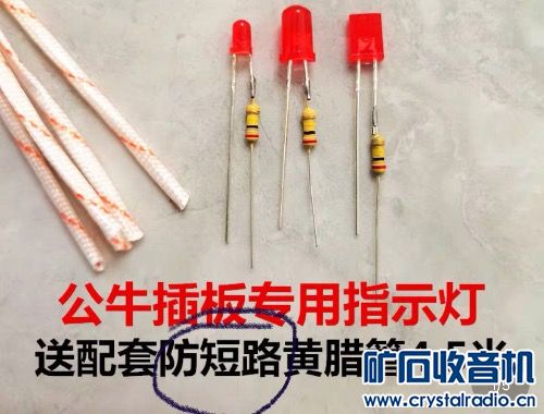

发表于 2022-1-26 06:57:27 来自手机 | 显示全部楼层 |阅读模式
这个上面说的

      发光管的反向耐压是很低的,反向时发光管不亮,电流白白消耗在电阻上,加了1N4007后,功耗大约减小一倍,与电褥子调温的情况相似,用数字万用表能够很方便地测出电流。

发表于 2022-3-13 13:12:03 | 显示全部楼层
b215834393 发表于 2022-3-12 23:32
我总结一下,就是原图上的led灯和电阻,把电阻换成10-22M,然后并个104的电容,然后led负极那边加个4148 ...
      1N4148是反向并联在LED上的,构成反向电流的通路。用105电容限流需要有达到约60mA的用电量,如有其他负载当然可以,这里仅一只LED做指示灯用,消耗那么多电流是不必要的。
发表于 2022-3-12 17:59:36 | 显示全部楼层
b215834393 发表于 2022-3-11 22:14
还是不大了解,如果有个简图那就一目了然了,再说1M电阻好找,10-20M有点难找,104聚丙烯电容能否用105来 ...
      电容可以在103-104之间选择,不宜再大。22M电阻和电容淘宝上都好买,当然手头有就更方便了。指示灯原电路见1#楼主的照片,电容并联在电阻上,电阻要换阻值更大的;1N4148反向并联到LED上。还有什么问题?
发表于 2022-3-10 21:20:12 | 显示全部楼层
b215834393 发表于 2022-3-10 20:30
4007加在那个位置?是电阻这一边还是led的另一个脚?
      加在LED的另一脚,这样在结构上与电阻一侧对应,便于套黄腊管。加了1N4007后,电阻的温升会明显降低。
      这种指示灯电路被广泛采用,电阻一般为200K,电流约1mA,如果长期接电,一年约耗2度电,所以我推荐使用电容限流。
发表于 2022-2-9 17:48:15 | 显示全部楼层
黑猫 发表于 2022-2-9 16:55
这种指示灯l里应该串联一个1N4007,否则不但功耗大,而且影响电阻与发光二极管的寿命,因为指示灯大 ...
串入4007,个人认为乃画蛇添足。功耗基本在电阻上。加与不加影响不大。这个很容易理解,用电流表一量两种状态马上见分晓。
发表于 2022-1-26 07:33:12 | 显示全部楼层
玻璃纤维编制管,为什么不绝缘?
发表于 2022-1-26 07:48:38 | 显示全部楼层
不但绝缘,而且耐高温呢。
发表于 2022-1-26 08:27:57 | 显示全部楼层
难道黄蜡管不能防短路吗?
发表于 2022-1-26 09:27:32 | 显示全部楼层
黄蜡管不防短路那拿来干嘛?
发表于 2022-1-26 09:41:08 | 显示全部楼层
用在这里,从性价比、便利性来说,黄腊管是首选,绝缘,不怕热。难道不是为了防止短路么?

耐高温,塑料的一化就短路
发表于 2022-1-30 23:05:35 | 显示全部楼层
指示灯如果用阻燃的热缩管更好,缺点是价格比黄腊管贵。
发表于 2022-1-31 15:14:19 | 显示全部楼层
黄腊管是传统的耐高温绝缘材料,在电动机、配电柜、电子管扩音机等工频低压电器中应用相当广泛,比热缩管价格低廉。

发表于 2022-2-9 16:55:59 | 显示全部楼层
      这种指示灯l里应该串联一个1N4007,否则不但功耗大,而且影响电阻与发光二极管的寿命,因为指示灯大多是长明的,当然最好是用电容限流。现在套管大多是玻纤的,黄腊管很难见到了。
