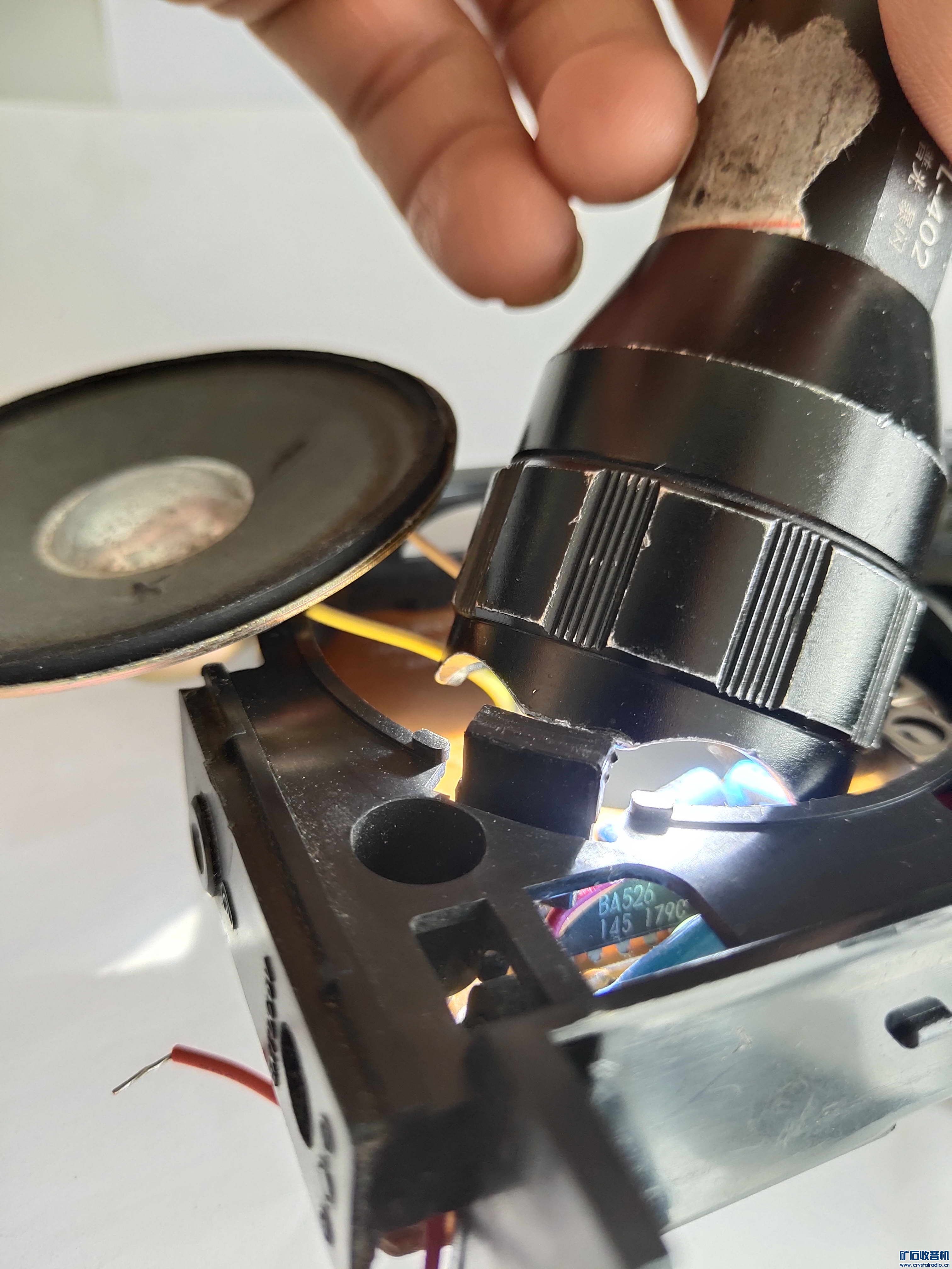

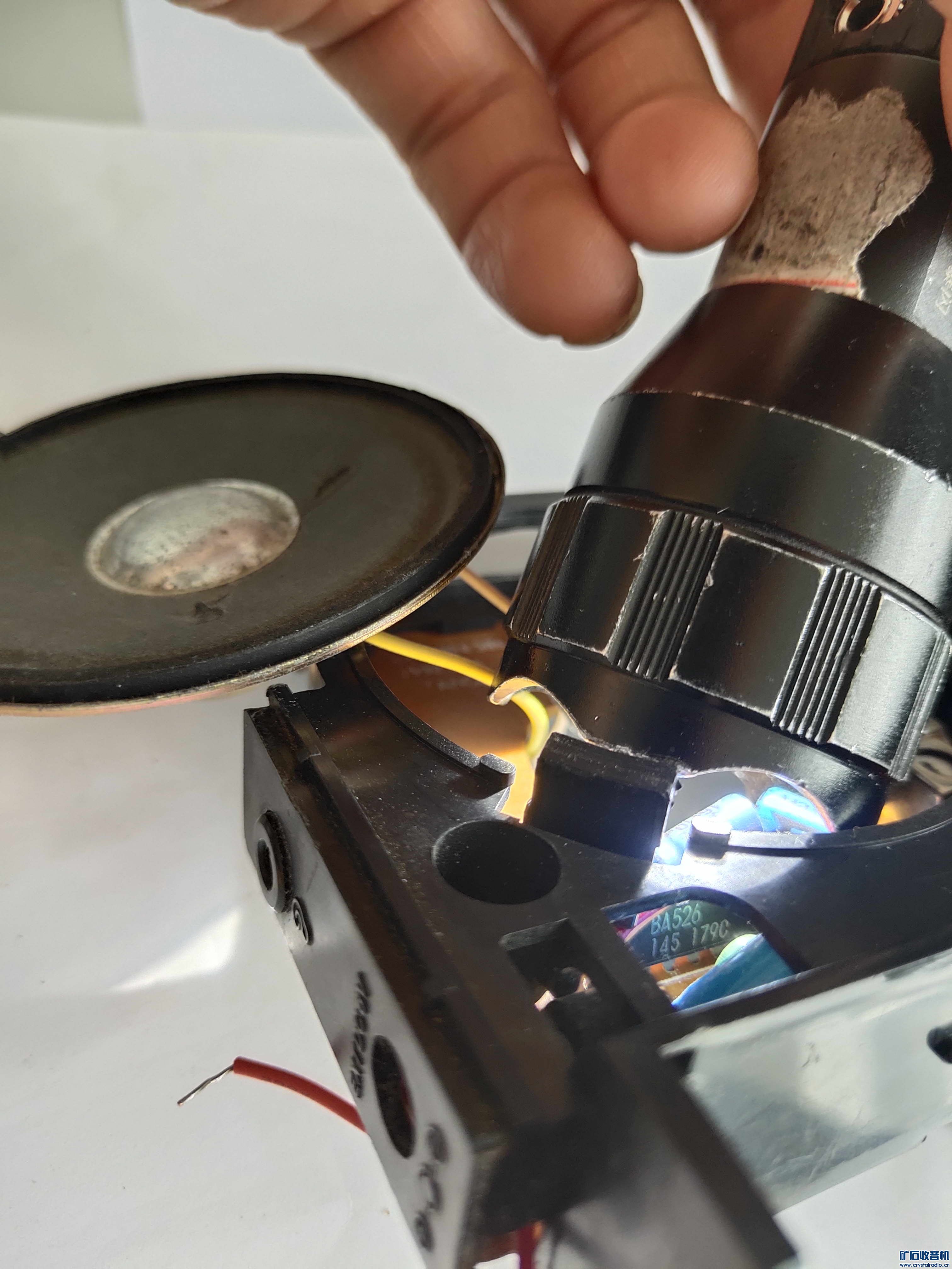

三洋RP8980A收音机用的功放芯片就是BA526,坛里有朋友改过LA4140芯片的,网址如下http://www.crystalradio.cn/forum.php?mod=viewthread&tid=39948
我拍的图片在下面

不错,拍照技巧很好,芯片标识拍的很清晰。

不用手电筒看不到,确实安装位置很隐秘。
