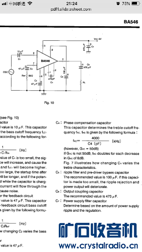

最好的功放集成块,BA526,请问电压改成3V哪些外围元件要修改?

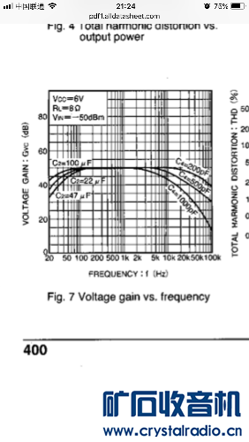

发表于 2022-1-13 20:46:40 来自手机 | 显示全部楼层
那你把miller电容改小,比如改为比较常见的100pF,看他自激不自激。如果不自激,那么,可以证明我说错了。
发表于 2022-1-13 21:53:03 来自手机 | 显示全部楼层
刚查了一下ba526的兄弟ba546的资料,看来是我没理解到编写datasheet的该厂工程师,当年在设计这些应用电路时的取舍——用现代的眼光看,其思路属于有些奇葩。
一般来说,工程师会在确保高频稳定性的前提下,给ic取最小的miller电容,这样,可获得最宽的开环频响,施加负反馈后,几乎整个音频频段都能得到更多的负反馈量来降低失真。
但从ba546的datasheet资料(见附图)看,该厂的设计者是把miller电容用作控制闭环频响的工具,所以取这么大的miller补偿电容,令闭环频响仅有10khz左右——也就是,10khz附近及以上频率的失真,开环工作时失真是多大,闭环后也是多大(因为负反馈量为零)。
换个角度说,你如果不按他的应用图来安排miller电容,把miller电容取小一些(需保证有足够的相位裕量),是可以获得优胜于厂家所给的失真率等参数的。

发表于 2022-1-14 09:13:53 | 显示全部楼层
这IC,差分级公共恒流源是一个电阻,那么差分级电流=(Vcc/2-0.6)/2/公共电阻,电流随Vcc变化。
3V工作时,这个电流比6V时降低了不止2倍,因此这个电路低压下的带宽会低得多。建议不要在3V以下使用。
补充内容 (2022-1-14 11:24):
运放的开环带宽由第一级差分管电流和后级米勒电容决定。
