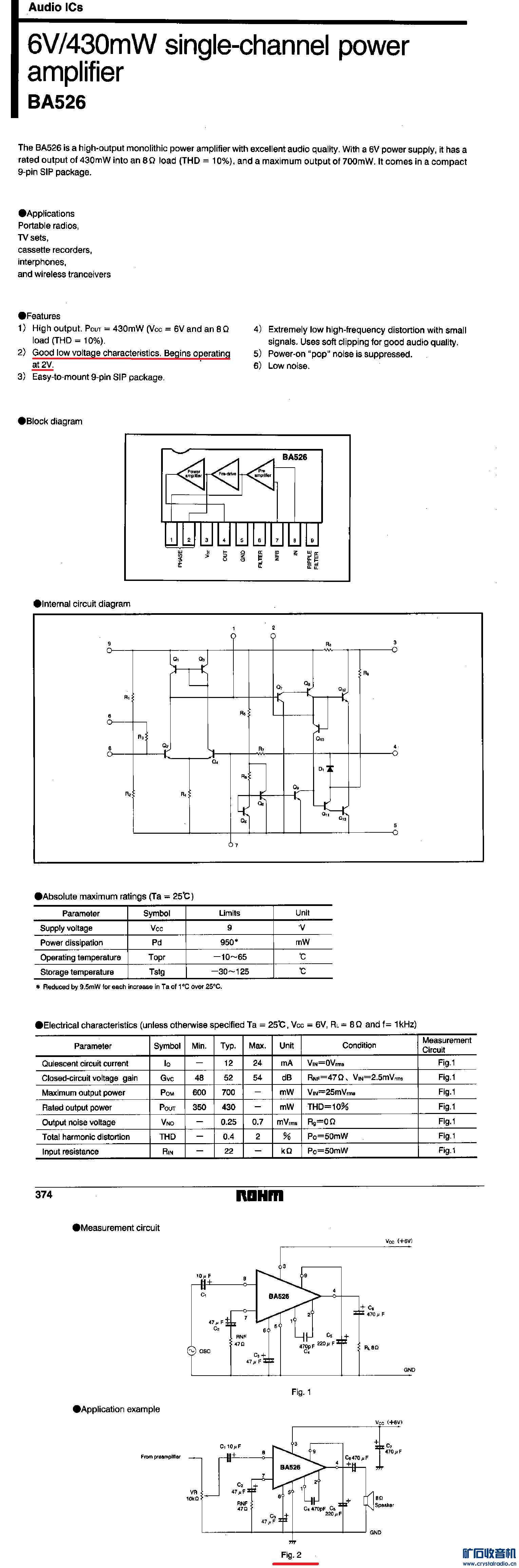

最好的功放集成块,BA526,请问电压改成3V哪些外围元件要修改?
发表于 2022-1-13 14:21:32 | 显示全部楼层 |阅读模式
飞利浦D1875上拆的。
TDA2822,8002A,lm386之类的好,难买到正品,有啥用?
原配是6V电源,老衲喜欢低电压,改成3V。
C2-47pf 要改吗?
RNF-47欧 要改吗?
C4-470pF 要改吗?
双击,再双击,能看到清晰大图。

不用改直接用就行了,此IC最低工作电压为2v,与它通用的有BA527,546,547

BA526音频功率放大集成电路,是日本东洋电具公司的产品,采用9脚单列直插封装结构。该电路在电源电压6V、负载阻抗80、失真度为10%时,输出功率为430mW最大输出功率可达700m 低压工作特性好,可低至2V 而最大电源电压为9V,接通电源时爆破噪声低,外电路元件少,安装方便。它适用于便携式收音机及收录机中作音频功率放大器。

我直接用的锂电。可以工作。音质好坏不知。
