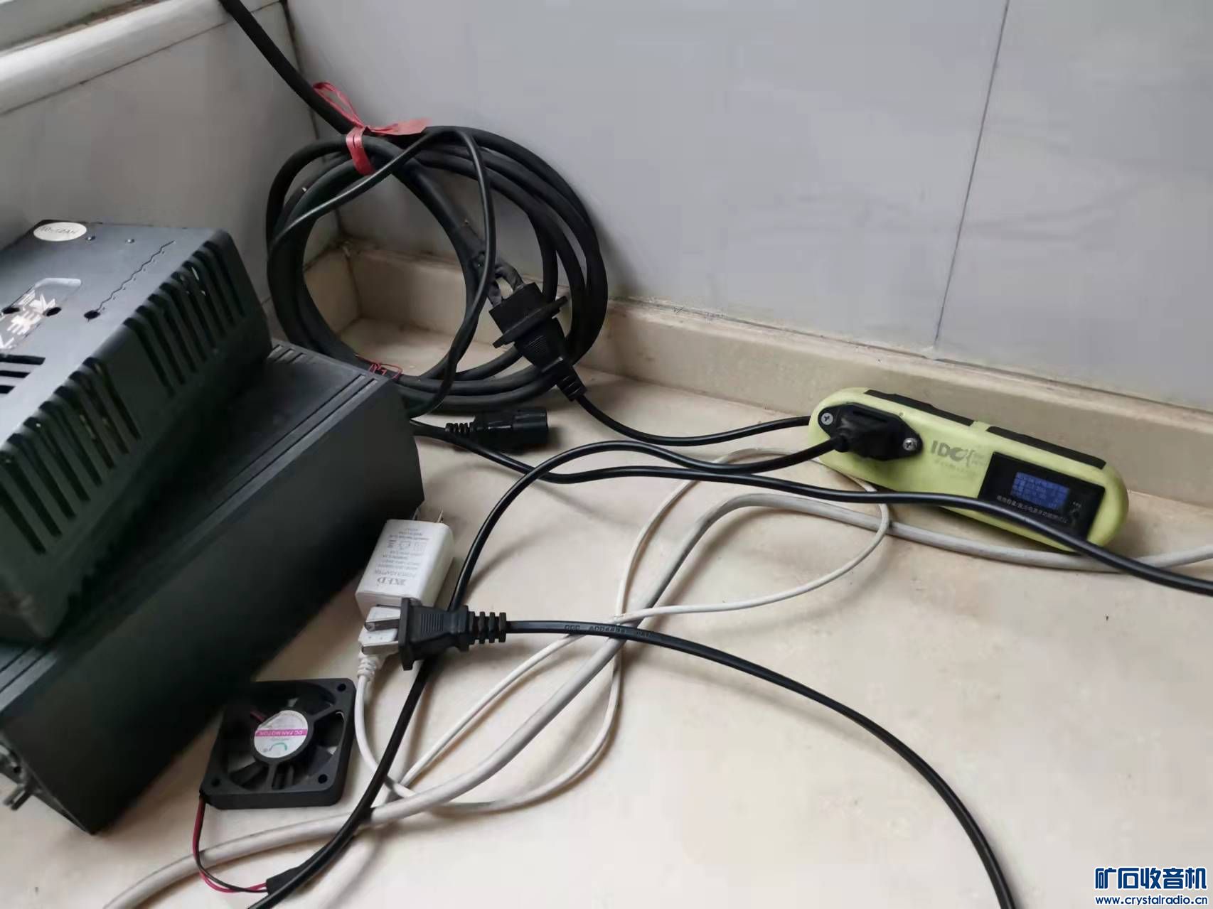

电动自行车充电器输出能加长吗?

我一直是充电器输出端延长的,二楼,线长五六米,中间还加了个电流电压表,所以接头比较多。具体数字忘了,根据充电前后电压变化看,应该有0.6欧姆左右电阻。
13串锂电,输出54.6V2A的锂电充电器充的话,只能充到53V左右(因为充到电流下降到一定就会停充)。
另外一个16串,用铅酸充电器改的充电器(充满不会停,只要有电压差就有电流),输出64V时早上可以充到63.2V左右(后期电流很小)。
楼主的那么长,应该充不满的情况比我严重。
发表于 2022-1-10 12:42:03 | 显示全部楼层
就是200米也不会充不满
只是充满时间要长些吧了。
原因就是200米在开始时会降低最大电流,快结束时电流很小压降可获略。
发表于 2022-1-10 12:56:29 | 显示全部楼层
1.5的线20米接头做好点没问题的,除非你是改装的84V或者96V..

你的是不是因为接头多导致电阻大了。按说1.5平方的线20米应该也就零点五六欧的电阻吧!要是按你的算,我的20米都要有两欧多了。压降两伏多!那就芭比Q了,肯定是充不满了!

我7-8年前就做过这样的试验了,计算和实际相差很多,输出头,超过1.2米就充不太满了,标准的48V充电器,稳压最压时是59.2v,冬天根据温度还要更高才能充满.

确实,充电器输出端延长肯定会影响充满,只是程度的问题。
锂电还好,不充满还能延长寿命,不过还是要偶尔充满均衡。
铅酸长期充不满肯定会影响寿命的

电池就是因为不是单纯的电阻(阻值恒定不变),所以电流不特别大时,加长连接线不影响充满,只会用时长吧了
要是是恒定的内阻?加长连接线就会影响转灯停充
楼主是担心他人安全, 想改输出低压线连接, 担心充不满
楼上不有几位都说了吗没事
我也认为没事,只是时间肯定要慢吧。
(如是其它电池充电电流10A、20A、那就要考虑影响转灯电压,就是不影响,那线路压降引起的电流下降要花很久也不合算,)
