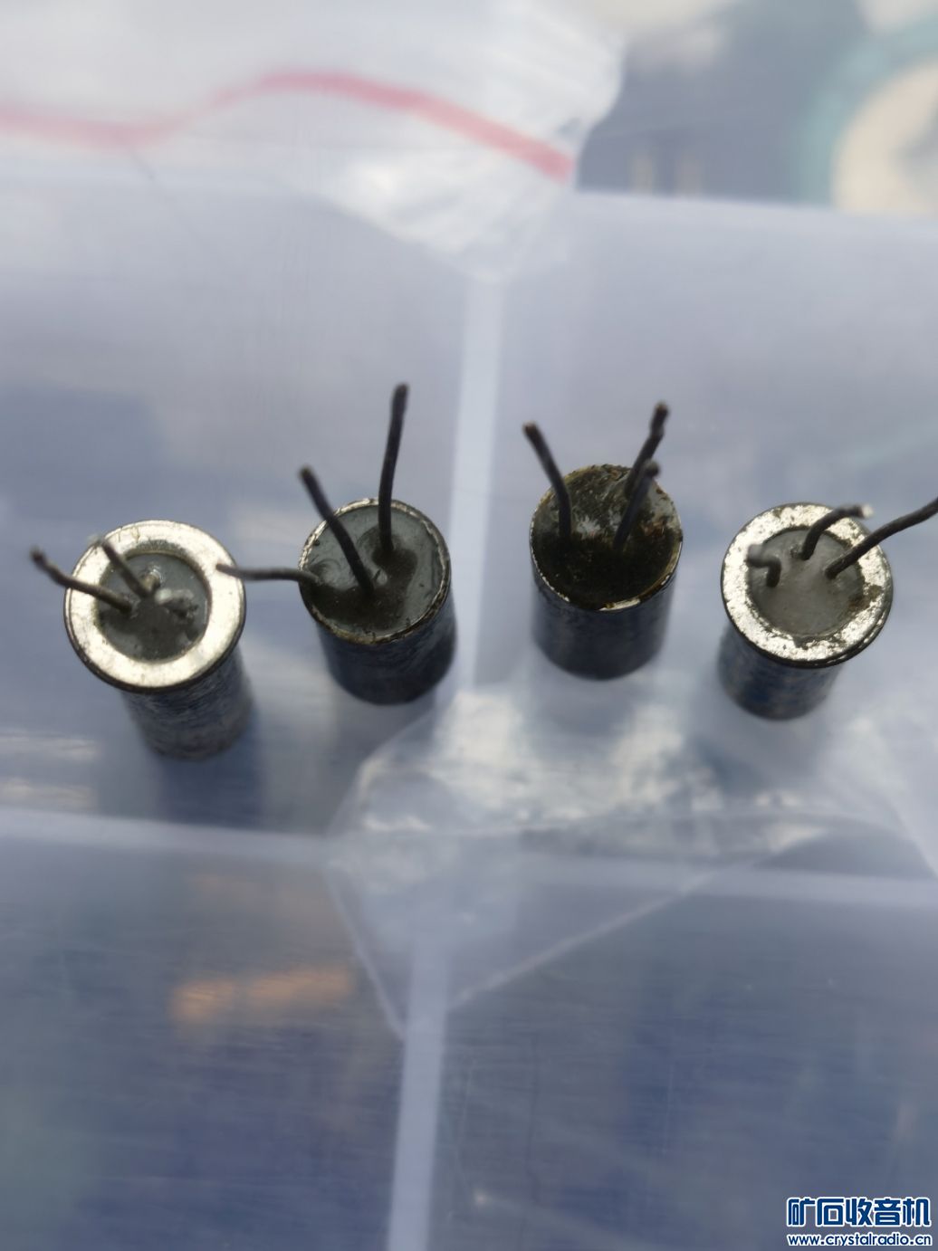

 楼主| 发表于 2022-1-9 15:37:05 | 显示全部楼层
sgeli_sh 发表于 2022-1-9 15:27
你这个3AX31比较特殊很少见,像是铝壳用环氧树脂封装的,这种封装和3AX83相同。
小管子 一样的。
发表于 2022-1-9 15:47:01 | 显示全部楼层
图中黑色这种3AX31的封装确实很少见
发表于 2022-1-9 15:58:59 | 显示全部楼层
搭棚大湿
 楼主| 发表于 2022-1-9 16:12:09 | 显示全部楼层
AK762 发表于 2022-1-9 15:47
图中黑色这种3AX31的封装确实很少见
管子上印有三个山峰,是不是浙江萧山晶体管厂出品的?

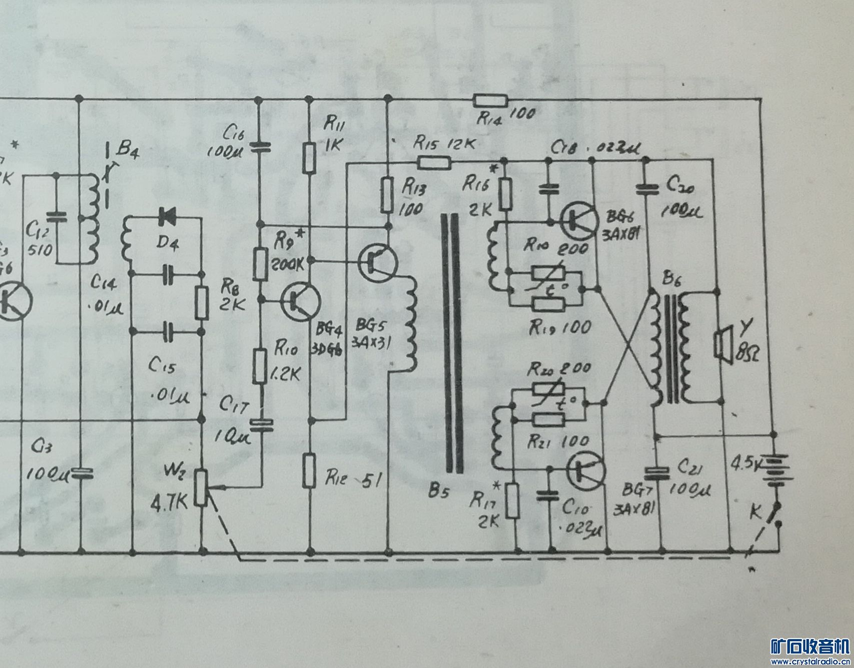

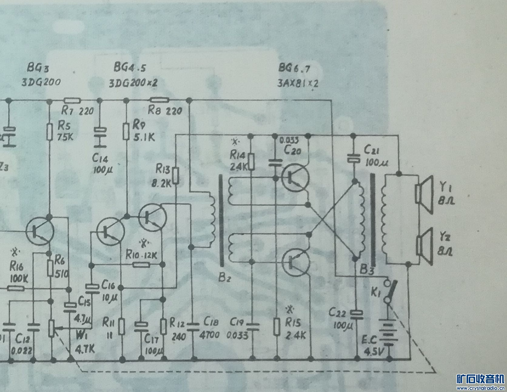

发表于 2022-1-9 16:19:35 | 显示全部楼层
我有一台收录声洪亮、好听!其功放就是的这个电路。书上叫“并联式推挽功率放大器”,还的“C-C推挽功率放大器”。

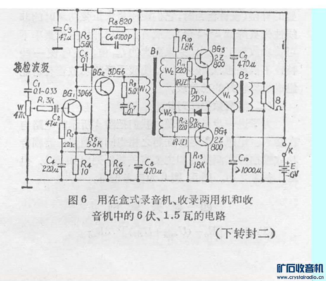

发表于 2022-1-22 21:02:18 来自手机 | 显示全部楼层
sjp 发表于 2022-1-5 16:06
改进了扼流圈中心抽头平衡了波形好了声音也好听了,就是功率小了点。这个机器如果用大一号的铁芯,电源用两 ...
没有看明白这个中心抽头的扼流圈,是不是三组相同圈数的绕组,其中两组中心并一起作为抽头,另一组单独接喇叭。也想试验,由于买的骨架都是2+3脚的,输入变压器如果要绕2+4次级分开两组的,不好接脚,你这种接法可以用常规的2+3骨架,比较方便变通。
 楼主| 发表于 2022-1-22 21:13:45 来自手机 | 显示全部楼层
a_fu 发表于 2022-1-22 21:02
没有看明白这个中心抽头的扼流圈,是不是三组相同圈数的绕组,其中两组中心并一起作为抽头,另一组单独接 ...
对的,扼流圈是三组相同的线圈绕组,其中两组头尾串连一起作为中心抽头,另一组单独接。
发表于 2022-1-22 22:00:54 来自手机 | 显示全部楼层
此类所谓的扼流圈功放属并联推挽,输入变压器次级必须是独立的两组线圈才行!
发表于 2022-1-22 22:02:02 | 显示全部楼层
负载切忌开路!!!!
发表于 2023-12-28 08:57:16 | 显示全部楼层
楼主你优酷那个3AX31功放是什么电路?
发表于 2023-12-28 12:34:24 | 显示全部楼层
3AX31用在扼流圈功放,令人担心其耗散功率不够,宜在管帽上加散热片,或干脆用3AX81 3AX63 2Z800等。
