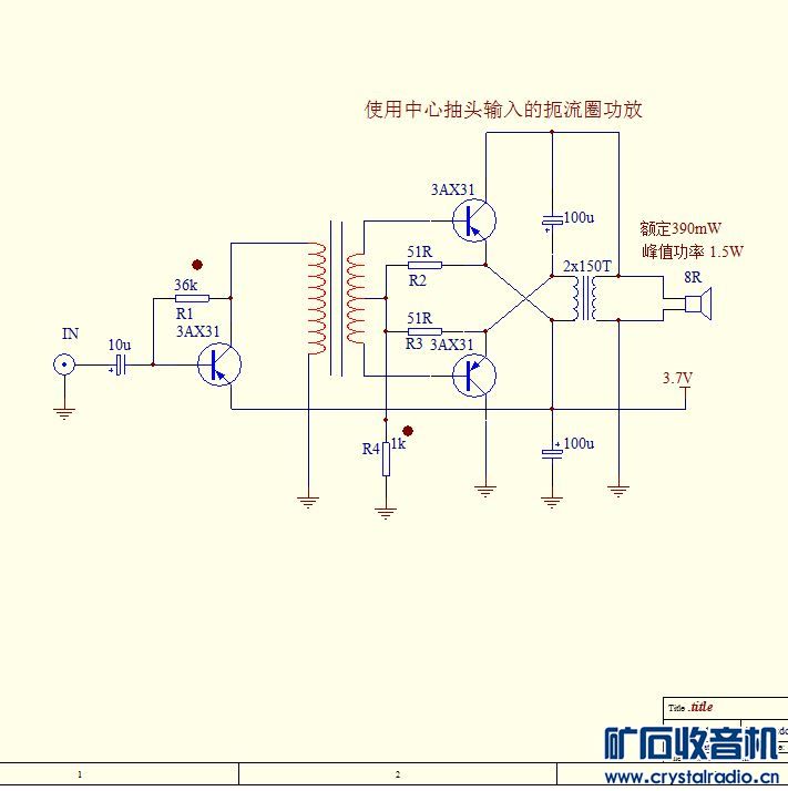

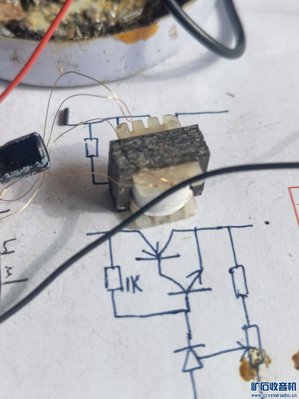

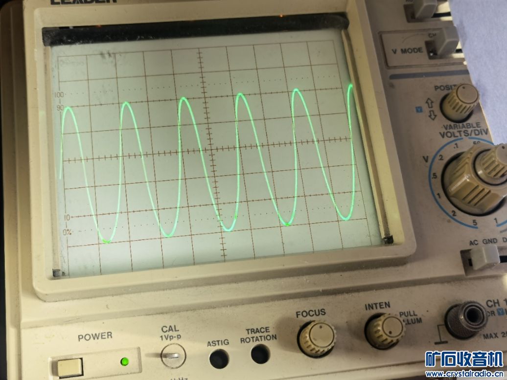

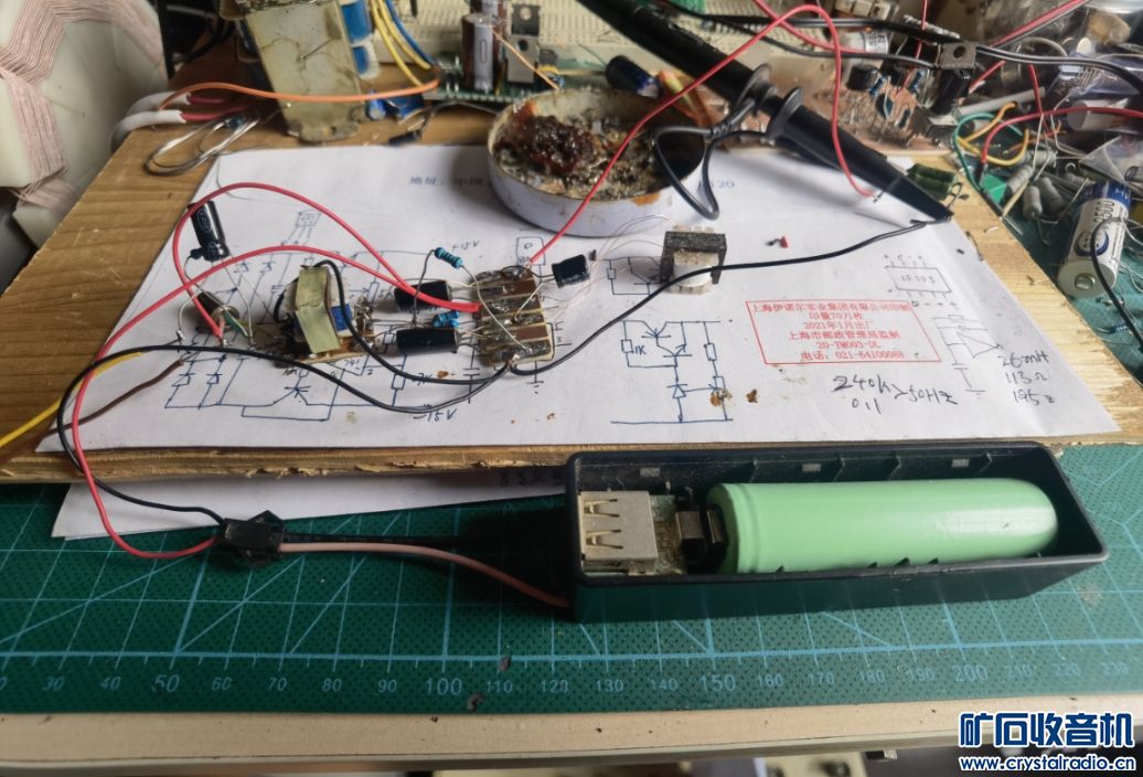

使用普通输入变压器的扼流圈功放,电路用了3只3ax31,小输入用了1.5V机的(低频不好),1.5v的输出改绕扼流圈0.21mm2X200T。电路中R2R3大大于负载阻抗就可以了。一节锂电输出5VPP。过载正弦波削顶也比较对称。

进来看看冰岛大佬的点评,这个很像以前那个一节1号电池的那个调幅收音机。前级用变压器耦合,很奇特,是为了最佳阻抗匹配最佳效率吗?

失真严重,正负半周也不对称。
 楼主| 发表于 2022-1-4 19:32:59 来自手机 | 显示全部楼层
线性不好,对称性差。问题应该在扼流圈的直流电阻上。我在想是否绕一个带中心抽头的扼流圈,平衡一下两管的射极直流电阻。

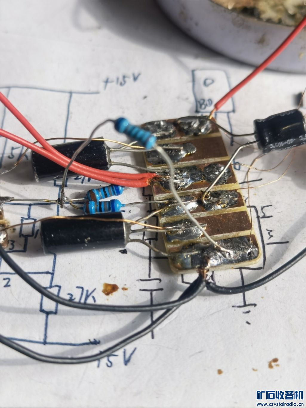

线路板漂亮,晶体管玩出电子管感觉,全锗加变压器输出什么赶脚
这样固定元器件可以快速安装调试,继续研究改进。

st.you 发表于 2022-1-4 18:29
失真严重,正负半周也不对称。
调试阶段开环有点失真这也是正常的,正弦波线性不好我再研究改进。

改进了扼流圈中心抽头平衡了波形好了声音也好听了,就是功率小了点。这个机器如果用大一号的铁芯,电源用两节锂电,输出有望达到1W,之后3AX31是否会爆炸。

还是变压器效率高,也容易阻抗变换,以前一节电池的收音机,声音贼大,就两个小变压器,带灵敏度高的喇叭,中频洪亮。感觉扼流圈,还是比较适合末级大功率输出吧。楼主这个图,扼流圈,会有直流通过吧。

扼流圈单边电感量只要大于13mH,直流电阻小于0.8欧,输出功率将增加很多,音质也不会差。
 楼主| 发表于 2022-1-5 23:12:11 来自手机 | 显示全部楼层
对啊直流电阻小好啊,问题是我现在手上没有粗点的漆包线了。
