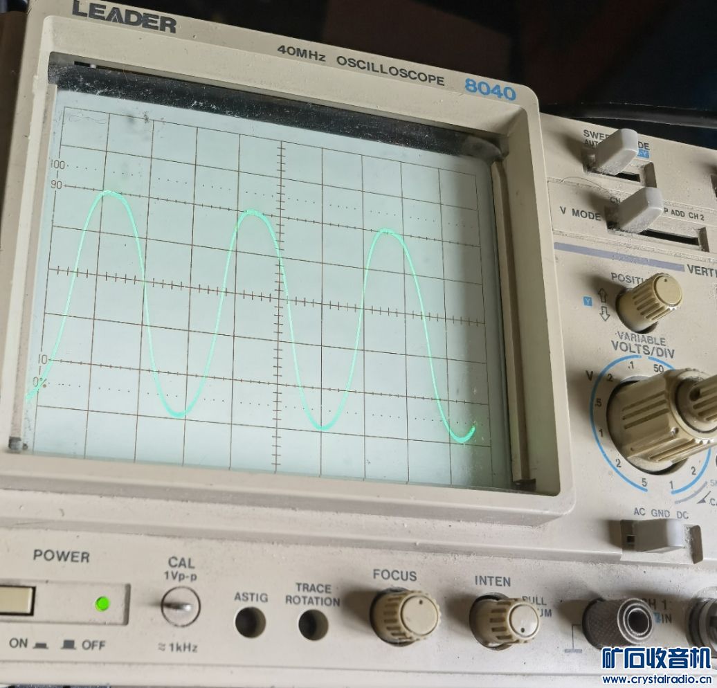

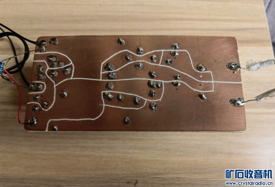

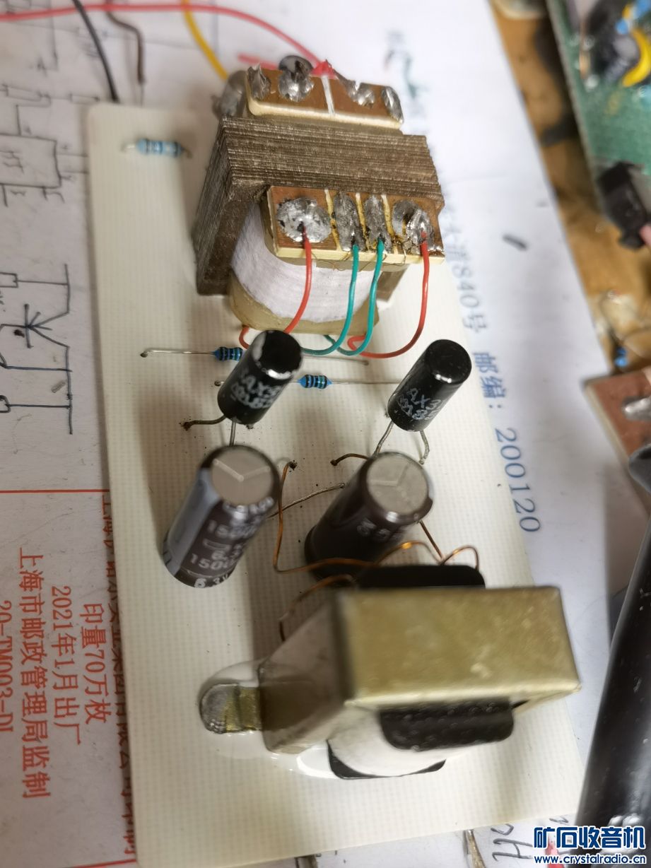

 楼主| 发表于 2022-1-9 14:29:35 | 显示全部楼层
这个是用3AX31可输出1.5W的扼流圈小功放。4节镍氢电池充满约5.6V输出10VPP,取一个P,5/1.414=3.5。(3.5X3.5)/8=1.5W。不知道对不对。
前级3DG6(145倍)加信号加微调调到最大输出幅度工作电流约15mA。该机功率较大管子比较热。

发表于 2022-1-9 15:27:58 | 显示全部楼层
sjp 发表于 2022-1-9 14:29
这个是用3AX31可输出1.5W的扼流圈小功放。4节镍氢电池充满约5.6V输出10VPP,取一个P,5/1.414=3.5。(3.5 ...
你这个3AX31比较特殊很少见,像是铝壳用环氧树脂封装的,这种封装和3AX83相同。
