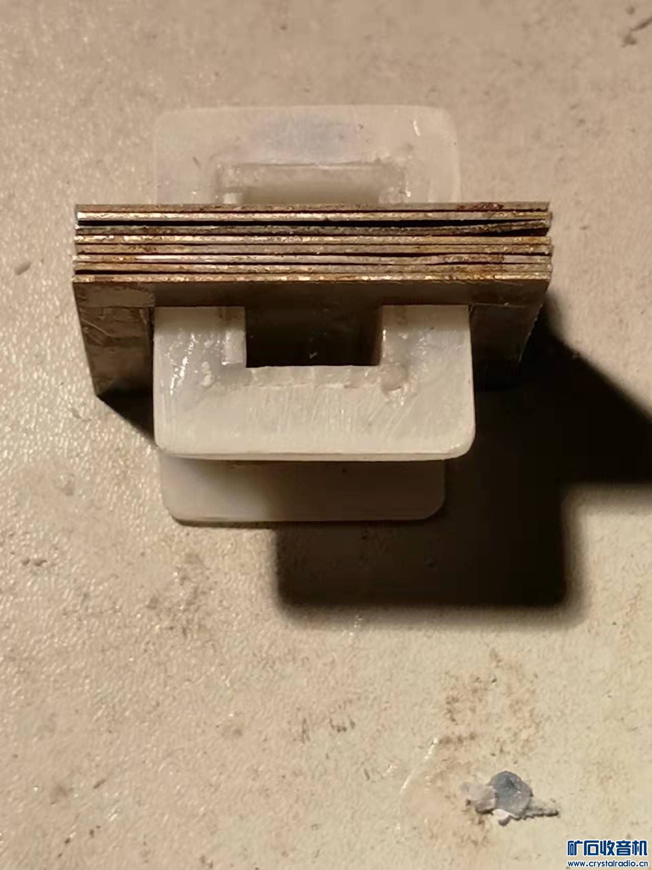

做个bt33f可控硅触发电路

之前厂里用的也是磁芯比较大可能ei28的,定制的成品没拆过不知道匝数。控制变压器次级60v,用2几V稳压管 ...

主要是考虑充电器输出电压有点高最低档90V左右,可控硅控制部分电压20多V。可能我用节能灯电感改的脉冲变 ...
用电烙铁或热风枪把磁芯加一下热后打开,我直接在外面乱绕80-120匝。20-50安的可控硅都可以可靠的触发。注意一下同名端,不触发就调调头试试。

用电烙铁或热风枪把磁芯加一下热后打开,我直接在外面乱绕80-120匝。20-50安的可控硅都可以可靠的触发。 ...
是的,如果剩余窗口够也可以不拆,我这个剩余有点少,就拆了几十匝。
拆了个小电机转子又拆了个3W小电源变压器,又做了线圈架,绕了这个小变压器。
去年打算做可控硅充电器时准备的BT33单结管也不知放到哪里了,绕变压器的各种漆包线也找不到?
电子垃圾太多,再找都不愿翻箱倒柜了,哈哈。
可以把0.22的电容加大一些试试。或提高同步触发电压到70-80V,稳压管换成20V左右的试试。
