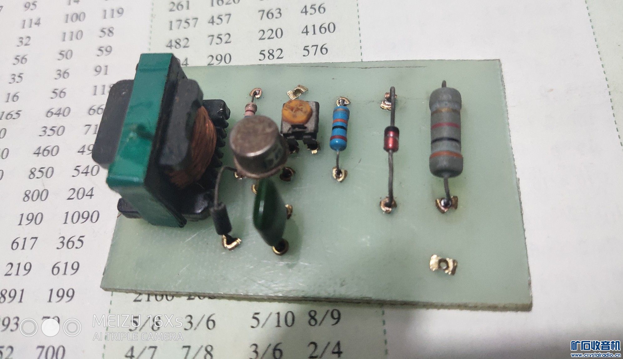

小四轮电动车的老式充电器,开始充电时电流调最小也有十多A,量交流电压240多V,想着加个可控硅调一下电流,等电池电压充的差不多了,再用开关稳压充电器充电。
 楼主| 发表于 2021-12-20 23:25:07 | 显示全部楼层
今天先做到这样,明天继续

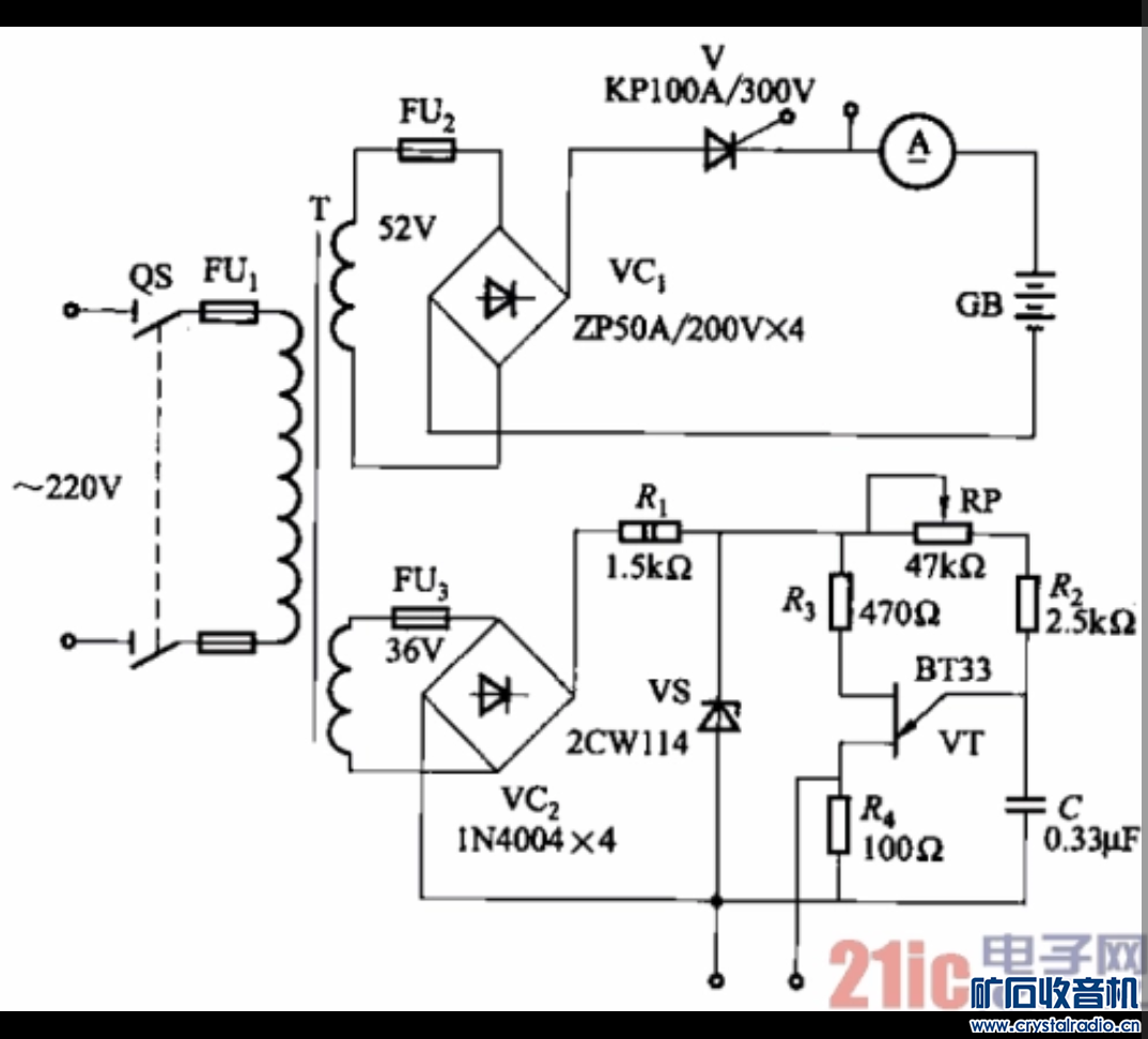

 楼主| 发表于 2021-12-21 15:32:50 | 显示全部楼层
参考这个图做的,取消r4接脉冲变压器。只找到5A螺丝硅,测试调压正常,单绕组输入20.5V输出7.6_18.2V没加滤波电容。
补充内容 (2021-12-23 11:30):
限流电阻3K,稳压二极管用的14.5v,实际测量稳压二极管两端只有10v左右,可能脉冲变压器初级少了点,有压降

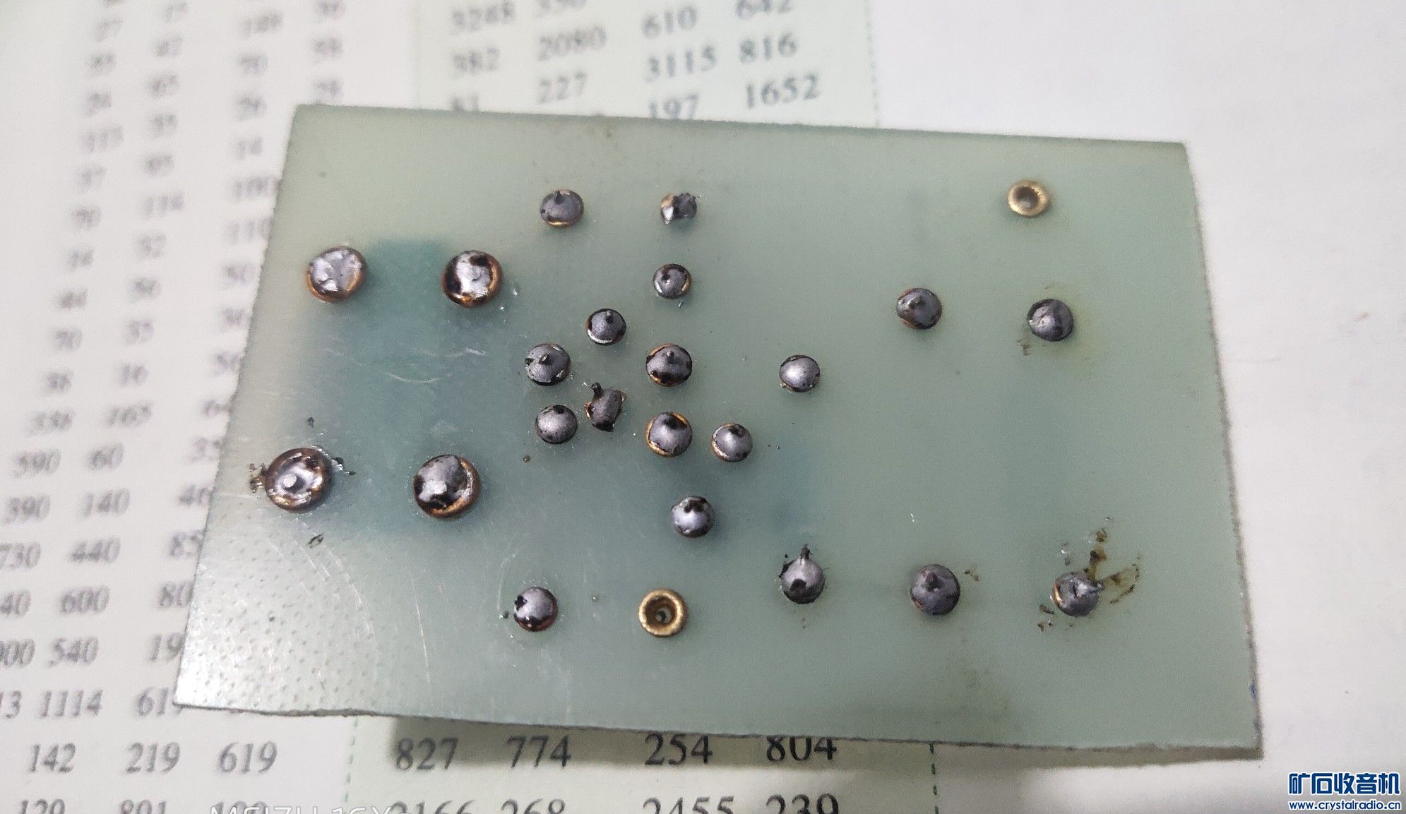

红线是b1,b2搞反了飞线
红线是b1,b2搞反了飞线
发表于 2021-12-23 07:50:05 | 显示全部楼层
触发功率稍大的可控硅还是带脉冲变压器的好使。

 楼主| 发表于 2021-12-23 10:28:03 来自手机 | 显示全部楼层
主要是考虑充电器输出电压有点高最低档90V左右,可控硅控制部分电压20多V。可能我用节能灯电感改的脉冲变压器匝数比不合理,实际输出电压有点低。
