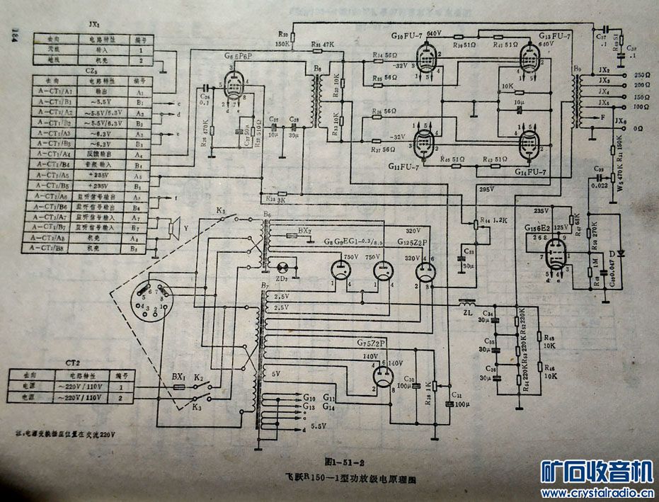

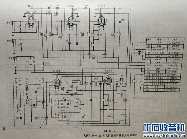

发电路图供楼主参考。
发表于 2021-12-18 22:21:19 | 显示全部楼层
95147 发表于 2021-12-18 21:56
输出端子有多个,分别标着0Ω, 100Ω, 150Ω, 200Ω, 250Ω,是不是0Ω是公共端子?类似接地?如果接 ...
0是公共端,接250欧好些。

只有100W的白炽灯合适吗?看了下,家里还有一个200W的白炽灯,1978年出的,
 楼主| 发表于 2021-12-18 22:32:46 | 显示全部楼层
lintkk 发表于 2021-12-18 22:18
发电路图供楼主参考。
还有详细资料,真好,没有操作步骤吗?或者注意事项?
发表于 2021-12-18 23:06:25 | 显示全部楼层
200W 的也可以,接到0与250欧两个端子上,注意先开低压,等2~3分钟在加高压,观察两只866汞弧整流管要有紫蓝色的光,然后监视那4只807管看看是否有个别的异常如屏极发红等。
