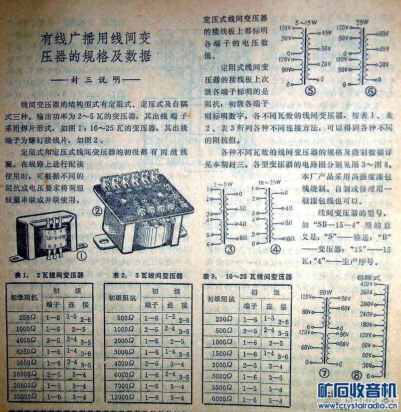

不知道楼主用什么音箱来听收音机?该扩音机输出功率150W,可以带25W高音扬声器6个,通过2500/16欧姆的线间变压器并接到250欧姆输出端,如果喇叭功率不足需要接假负载。

不知道楼主用什么音箱来听收音机?该扩音机输出功率150W,可以带25W高音扬声器6个,通过2500/16欧姆的线间 ...
想用机子上带的监听 喇叭听收音机,我倒是有两个落地式音箱上的大喇叭,估计是几Ω阻抗的,再就是台式多媒体小音箱的低音喇叭
发表于 2021-12-18 20:04:06 | 显示全部楼层
可以用监听喇叭听收音机,但是必须在输出端子上接150W的假负载,最简单的就是接一只100瓦白炽灯灯。如没有假负载就会烧毁输出变压器。
如果你用音箱听就得接线间变压器规格与外形是这样的。注意不足的功率要用假负载抵消,否则会烧坏喇叭。
