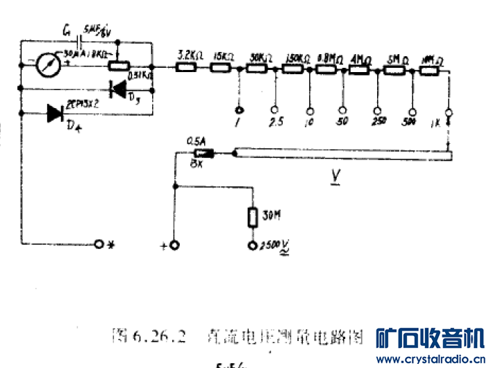

请教:有一个MF47的表头,是20KΩ/V的,想改一个20V直流电压表,应该串一个多大的电阻呢?另外还有一个南亚仪表厂 MODEL  J0411A  浙制03020214  2000Ω/V,也改一个20V的直流电压表应该串一个多大的电阻呢?

直流分压,建议选用50V档位,表盘使用更方便:

 楼主| 发表于 2021-12-3 17:33:10 | 显示全部楼层
交流分压
谢谢!这个电路图是MF47的吗?如果改50V的电压表,原表就有50V的直流档位,但是表坏了,只利用一下表头,主要用在10V~20V之间,改20V的方便观察,
 楼主| 发表于 2021-12-3 17:34:52 | 显示全部楼层
zhang32568 发表于 2021-12-3 15:50
第一个780K左右
后面 78K左右
780K电阻是串联在MF47上吗?78K是串联在第二个表头上的?

发表于 2021-12-4 14:30:38 | 显示全部楼层
先说结论,47表头串联395K电阻。 即可20V满偏。
但建议用25V满偏,即495K电阻。因为表盘印刷只有10,50,250三种档位。 如果有闲心的话,可以把表盘拆下来 ,扫描仪扫描, 重新PS改一下,再去打印。就可以任意印刷内容了。
算这个先要理解表头是个啥。  47的表头总成,直流测量就看作是个满偏50uA ,内阻5K的电阻。
让它20V满偏,就要20V下获得50uA电流,也就是要400K 总电阻。  400K减去5K表头内阻,就是395K电阻。用0.1%电阻,几个阻值凑一下即可。别用电位器。
当然,有条件的最好自己先用高位表,先测测表头线性度,调好之后 测1/4 , 1/2 , 3/4  是不是误差较小,如果线性度太差,这表头不要也罢。
