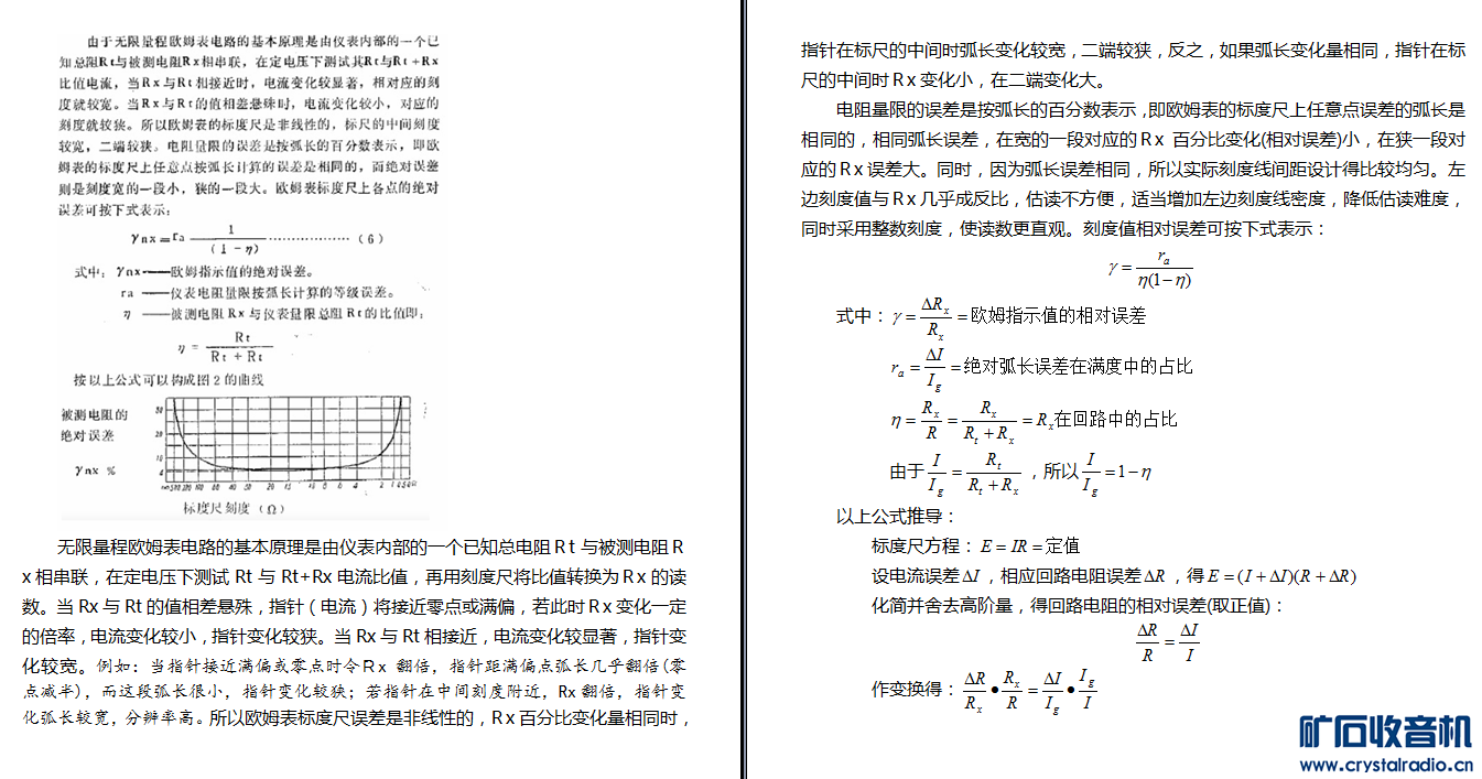

如何理解MF35说明书的这句话?

说明书的该段文字表达确实有点令人费解,其实就是要说当被测电阻阻值与中值接近时测量较为准确。通过下面的计算也确实如此,按测量值的百分比来说就是:两边误差大,中间小,或者说:“标尺的中间刻度较宽,两端较狭”。
在欧姆档的测量回路里,假设中值为Rt,表头满度电流为Ig,被测电阻为Rx,表头满度电流时电池电压为E,在测量被测电阻Rx时的回路电流为Ix,则:
     Ix=E/(Rx+Rt),       Ig=E/Rt
     Rx:0~∞; Ix:Ig~0
通过运算我们可以得到:Rx=(Ig/Ix-1)*Rt
被测电阻Rx的相对误差为
     ΔRx/Rx=-Ig*ΔIx/Ix*(Ig-Ix)
由此式可以看出,Ix*(Ig-Ix)是一个顶点向上的抛物线,并且当Ix=Ig/2时,也就是当Rx=Rt时,Ix*(Ig-Ix)达到最大值,此时上式数值最小,或者说误差最小,而在中值Rt两边,误差都大,反应在标尺刻度上可能就是所谓的“标尺的中间刻度较宽,两端较狭”。

短短一页说明书,语意有问题,公式也是错的,那个图也不准确
bis 发表于 2021-11-27 12:45
为什么我认为Rx1k档测1.5k电阻更准呢?
我画一个图说明一下吧。
图中,用R×100和R×1K档分别测量1.5K的电阻,指针停留的位置可能如下所示。
图中,R×100档的指针位置,可以依据1.5K和1.6K的线,预估测量的电阻值为1.57K左右,不会低于1.56K,也不会高于1.59K。实际上,该档预估是在1.5K和1.6K之间进行的。
而R×1K档的指针位置,只能依据1.5K和2K的线,预估测量的电阻值。你看看其可能预估的范围能否达到 “不会低于1.56K,也不会高于1.59K” 这个范围。如果你认为达不到这个范围,预估置位的范围可能更大些,那就是其刻度没有R×100档宽的表现。实际上,该档预估范围是在1.5K和2K之间进行,可能的范围大了5倍,也就相当于刻度更密了。

用“刻度宽、刻度狭”来理解标度尺,是有困难的。
欧姆表刻度线宽度还是比较均匀的。而且是整数刻度,由于刻度值是非线性的,所以估读起来不方便,一般估读0.5格,并四舍五入到整数即可。
我觉得“刻度宽、刻度狭”指的是误差图中的横坐标。

误差这部分当时看的主要是沙老92版的《万用表测量技巧》,推导过程现在已经忘得差不多了,但基本结论还记得,比如,如果Rx偏离中心较远,则相对误差大,所以此时宁可使用大量程,因为大量程指针偏向近零一侧,而这侧的基本误差要小。

刚才粗略对比了下MF35说明书、沙老的书以及你写的,发现说明书连相对误差和绝对误差都弄错了。
沙老是基于相对误差最大值(既误差的设计值,在公式中是个变量)给出的公式,对我来讲有点儿绕,现在与你的相互比对印证就更好理解了。

wanwenhao1 发表于 2021-11-27 11:30
说明书的该段文字表达是有点令人费解,其实 “两边较窄,中间较宽” 的真实意义如下:
以1.5K的电阻为例 ...
这不就是我理解的意思嘛 ,“在测量值附近按照百分比变化需要的弧长”,中间宽两边窄,也就是当被测值落在中间的时候,被测值小范围百分比变化时刻度偏转大,被测值落在两端的时候则小,换句话说就是中间的相对分辨率高两边的相对分辨率低,这同时导致中间误差小两端误差大。
