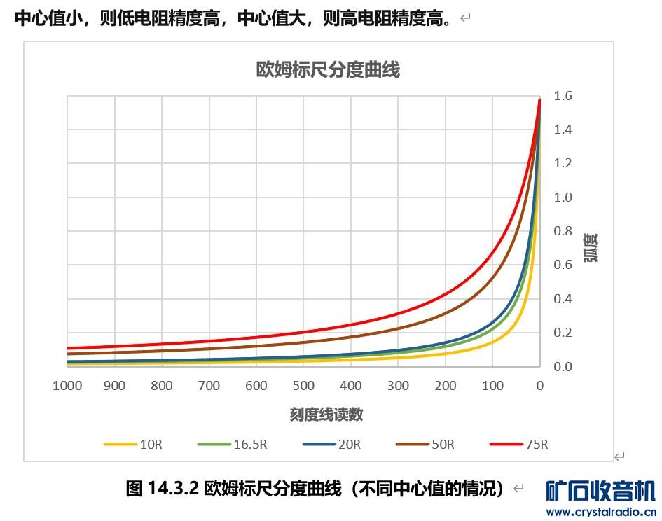

关于欧姆表的分度,MF35的说明书是这样说的:
“标尺的中间刻度较宽,两端较狭”
怎么会是“两端狭”呢?明明是“左狭右宽”啊!

 楼主| 发表于 2021-11-26 09:51:19 | 显示全部楼层
从分度曲线看,也是越往右侧变化越快,格子也越宽

虽然原文语意不是很清晰,但这个“标尺中间宽、两边狭窄”,估计是指单位弧长上的欧姆指示值的相对百分比变化,为中间小、两边大。
比如,右侧的1欧到2欧,约相差1小格弧长,欧姆值的变化量是100%;中间的15欧到17欧,也是约相差1小格弧长,但欧姆值的变化量不到20%;左侧的变化量比右侧还大,不多说。
回头看,用线性刻度来理解这个“标尺中间宽、两边狭窄”的语意,跟我们知道的“欧姆档尽量使用刻度中值与被测电阻相近的档位、刻度中值附近的测量相对较准”是相吻合的,而且引申出来也就是这两话的意思。

 楼主| 发表于 2021-11-26 16:19:04 来自手机 | 显示全部楼层
小鬼头 发表于 2021-11-26 10:39
虽然原文语意不是很清晰,但这个“标尺中间宽、两边狭窄”,估计是指单位弧长上的欧姆指示值的相对百分比变 ...
也只能这么理解了,它说的应该是U型误差曲线,不是刻度标尺。

 楼主| 发表于 2021-11-26 17:00:06 来自手机 | 显示全部楼层
bis 发表于 2021-11-26 13:41
上面那句话就错了,Rx很小的时候,电流变化量是最大的,所以引申出红线处的描述错误。
如果从分度函数看就正如你所说的,不太敢相信这么明显的错误,厂家视而不见几十年。

发表于 2021-11-26 23:03:41 | 显示全部楼层
如果理解成“在测量值附近按照百分比变化需要的弧长”,就对的上号了,很明显中间位置同样长度的弧长占标尺刻度值(不是标尺长度,而是位置所在的值)百分比要小于两端,所以是中间宽两端狭
确实很令人费解,简单描述成左密右疏多方便,也不知道写说明书的人怎么想的,思维奇葩
发表于 2021-11-27 11:30:16 | 显示全部楼层
说明书的该段文字表达是有点令人费解,其实 “两边较窄,中间较宽” 的真实意义如下:
以1.5K的电阻为例,如果使用R×100的档位测量,则指针将停在正中。如果其真实的电阻值为1.6K或者1.4K,则指针将向左或者向右移动偏差一格。如果使用R×10的档位测量,则指针位置在左面,1.6K或者1.4K的实际值,指针将向左或者向右偏差半格,这就是识别的刻度较窄。如果使用R×1K档位测量,则指针位置将在右面,1.6K或者1.4K的实际值,指针将向左或者向右移动偏差2/5格都不到,识别的刻度更窄。
其实该文字的准确意义,在于测量电阻时,所选择的档位应该使测量时,指针位置尽量靠近刻度中部,这样的示数及估读的尾数都相对精准一些。
