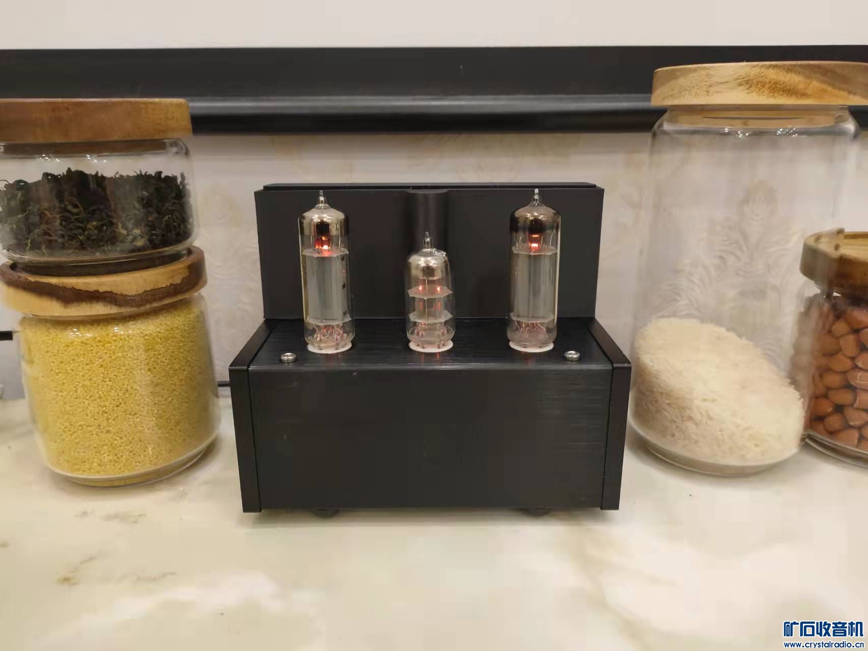

开关电源版6P14缓慢进行

lh-bob 发表于 2021-12-17 14:58
电源(含灯丝电源)是始作俑者,是一切噪音的根源
用这个开关电源做过6N1耳放,用耳机听,底噪几乎不可问,所以应该可以排除供电的可能了

mjt110 发表于 2021-12-17 14:34
音源用的手机,没法调整,今晚回去拆了电源,将它远离机箱试一下,另外已经买了一个单独的12V开关电源, ...
开关电源的接线同样重要,有环路的肯定不行,即使是无环路,接地的位置不同也有差别,反激电源更要主意,并且要适当隔离。虽然高频噪声听不到,但会干扰音波的纯净度,就是说在音波上有一个相当大的载波,用示波器一测就明了。以前在此坛发过有波形图的帖。
 楼主| 发表于 2021-12-21 10:27:54 | 显示全部楼层
蓝牙模块跟开关电源装在一起底噪明显变大,只能把蓝牙外置,将音频信号通过3.5mm aux线传输到功放,底噪非常小了。
 楼主| 发表于 2021-12-21 10:31:33 | 显示全部楼层
用手机做音源,底噪要在晚上趴在喇叭附近才能听到。用外置蓝牙模块做音源底噪稍微大点,但离音箱半米基本听不到,很满意了。

 楼主| 发表于 2021-12-21 14:37:23 | 显示全部楼层
顽童50 发表于 2021-12-21 12:05
祝贺、终于成功了。
感谢坛子里前辈的支持,外观与效果都很满意
