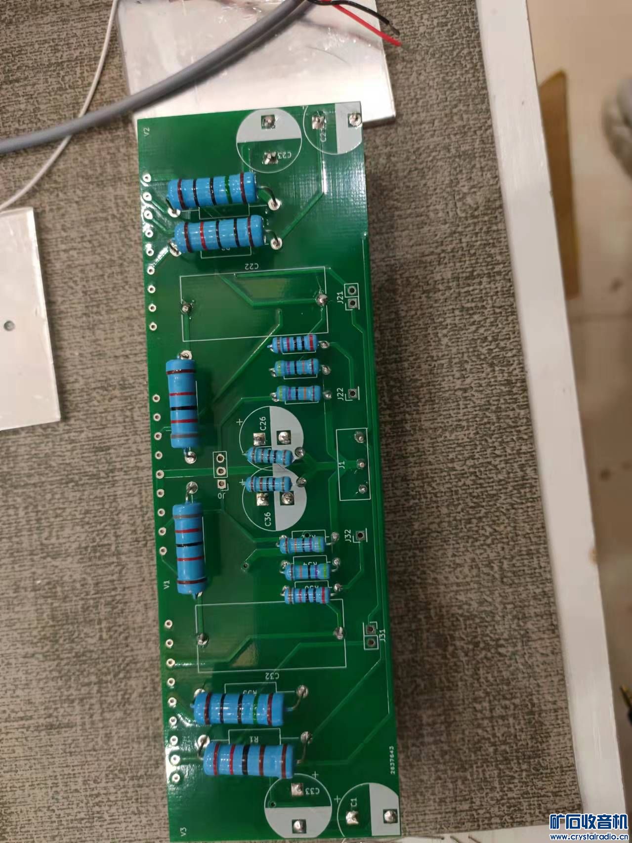

开关电源版6P14缓慢进行

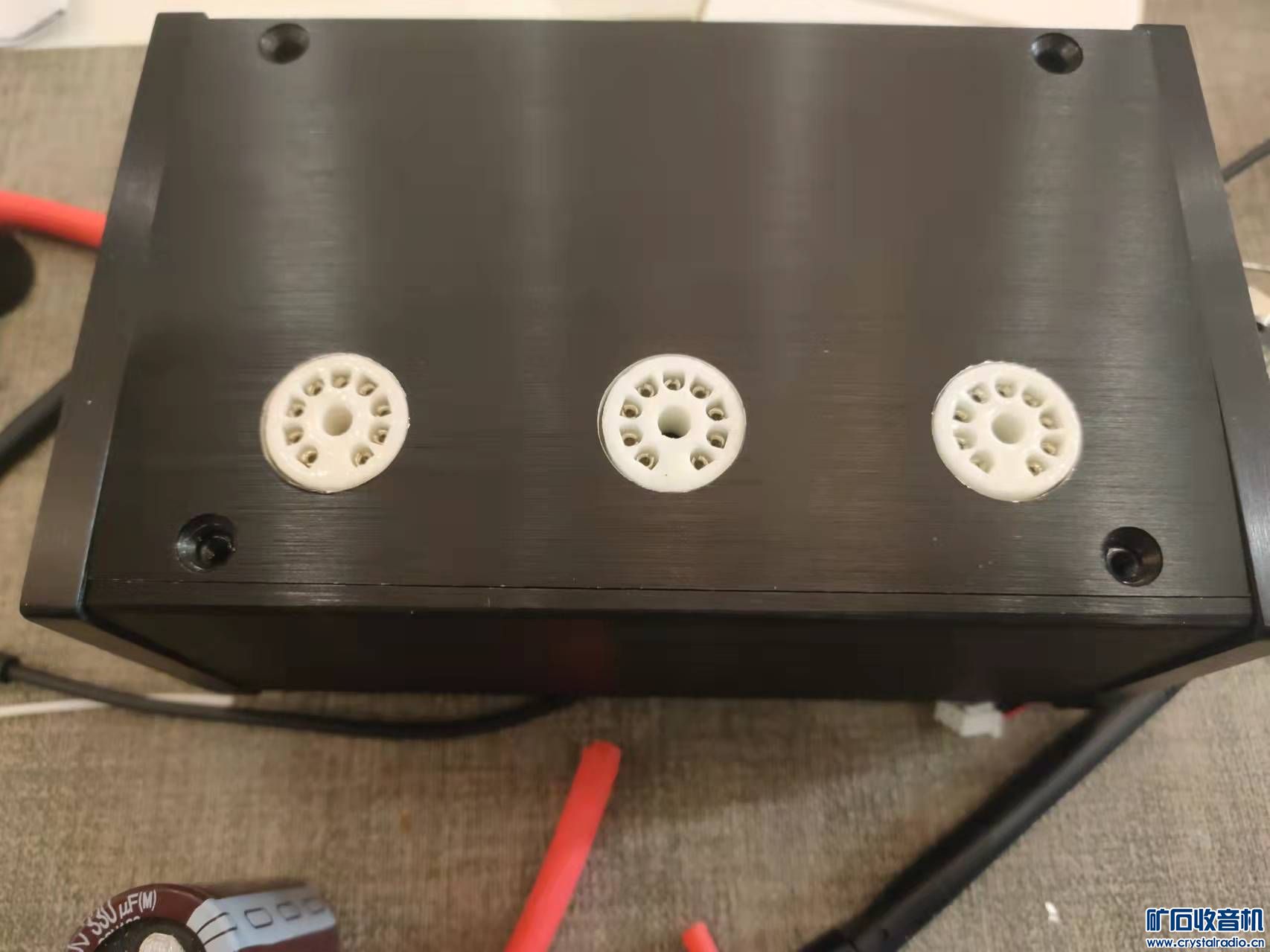

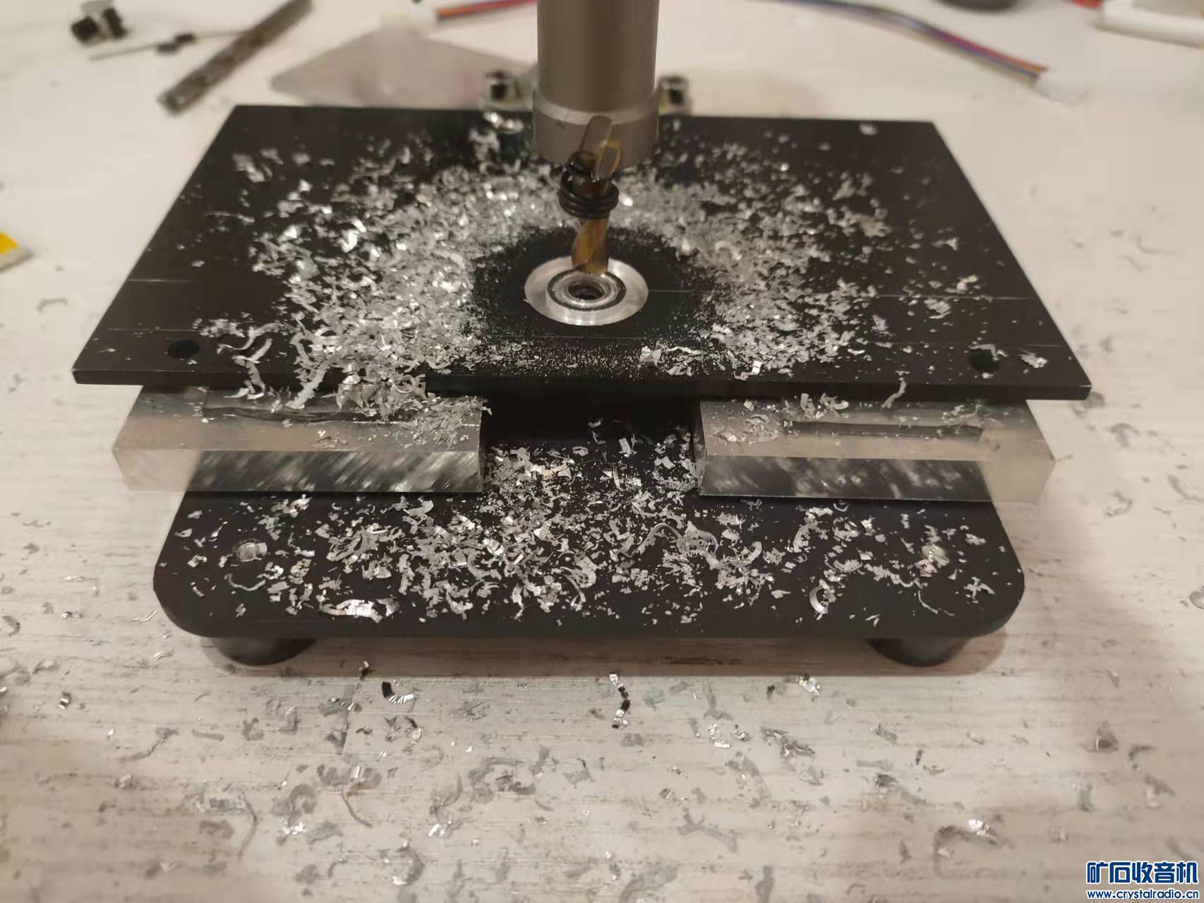

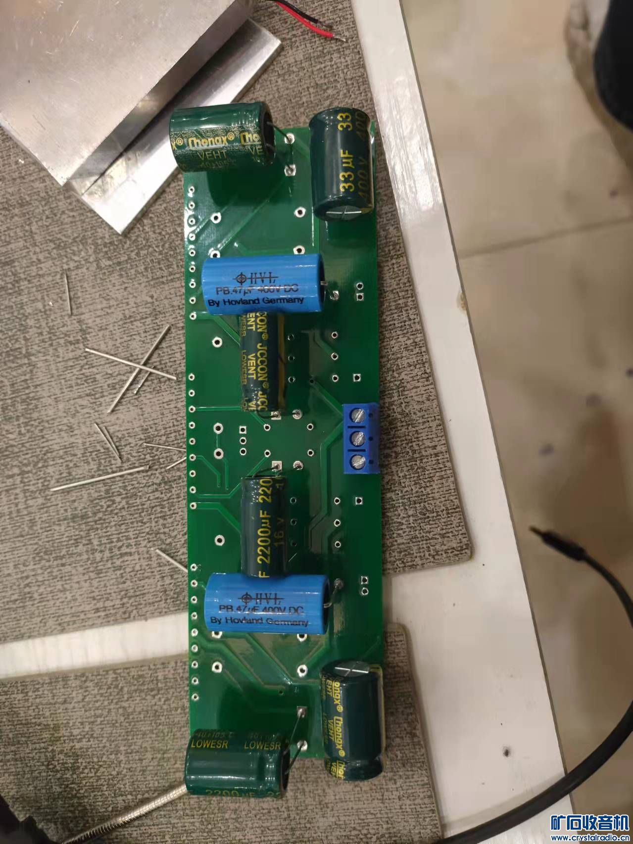

开孔,这个孔开的太费劲了,烧了一块电机调速板
管座固定螺丝的孔,是盲孔(攻丝心惊胆战),这样面板上看起来比较整洁
 楼主| 发表于 2021-12-15 17:27:28 | 显示全部楼层

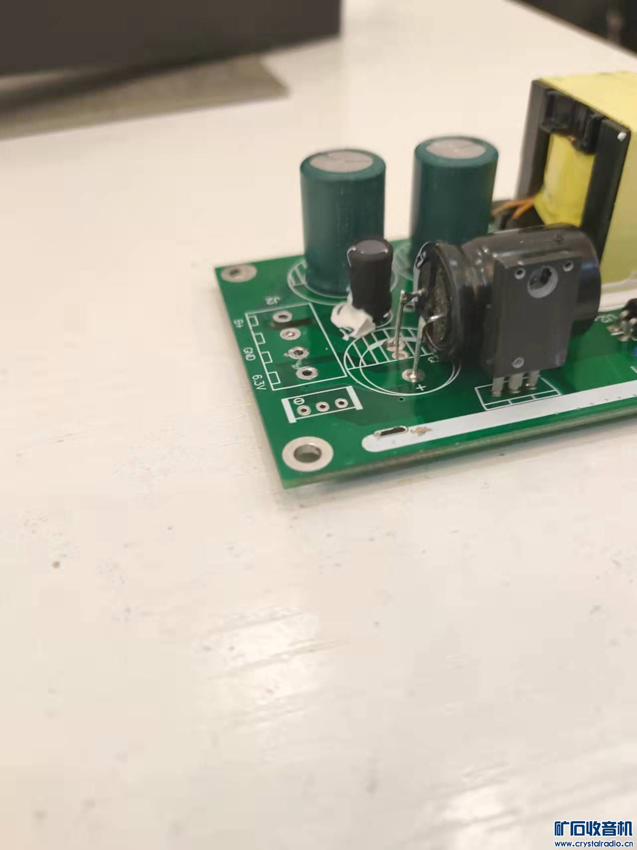

为了在狭小的电源壳体内再塞下一块蓝牙解码板,把电容推倒了
这块蓝牙板自带了继电器,可以切换蓝牙输出与aux输出,当有蓝牙连接时使用蓝牙输出,否则使用aux信号输出。解码芯片是PCM5102A。几款9038的蓝牙解码板也看过,要么体积大塞不下,要么供电12V不方便使用,这块板子6.3v灯丝电压搞定。
一开始担心高频变压器会干扰蓝牙板的输出质量,特意在将两者装好后,用耳机听了下蓝牙板的输出,底噪几乎听不见

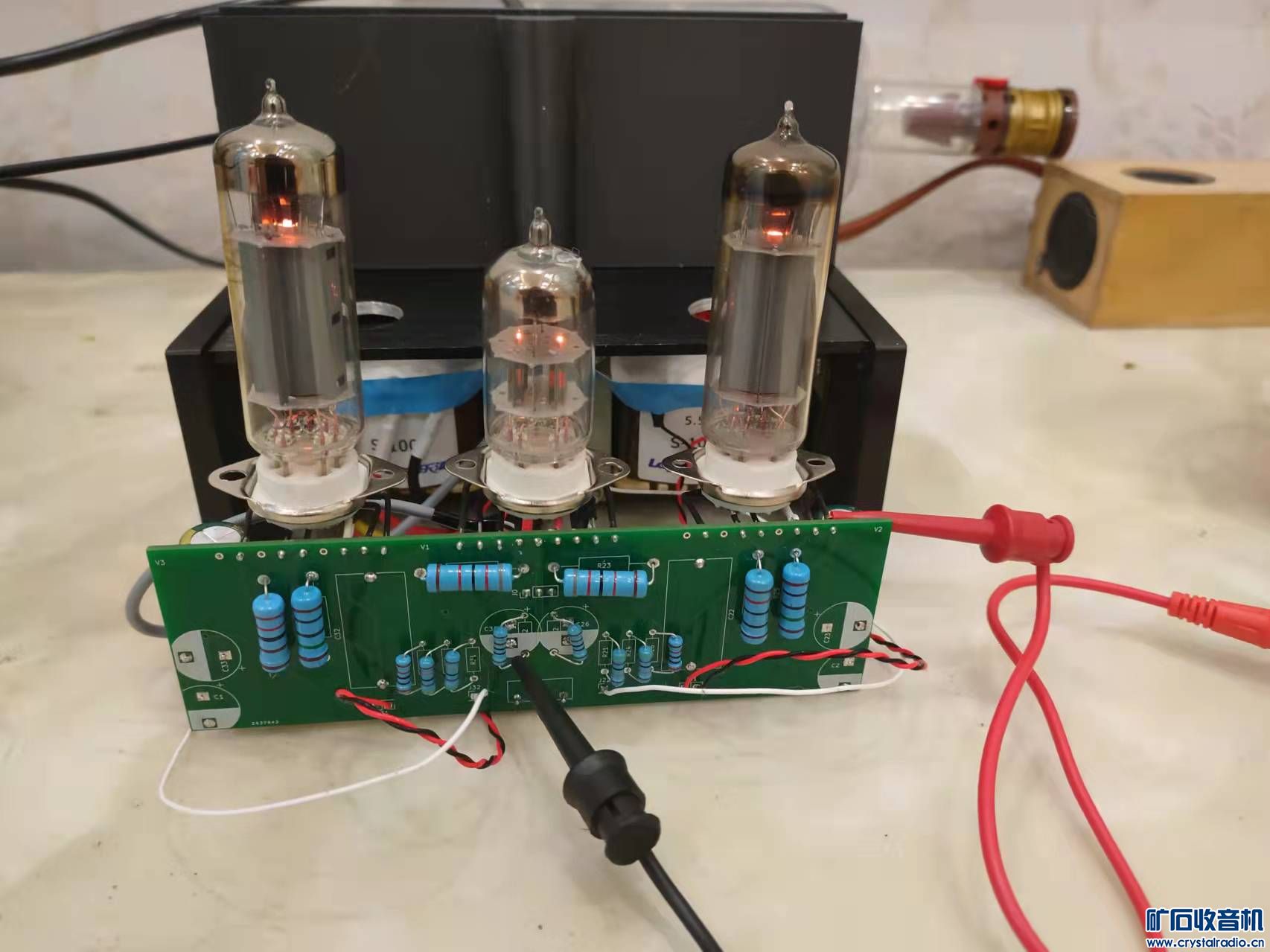

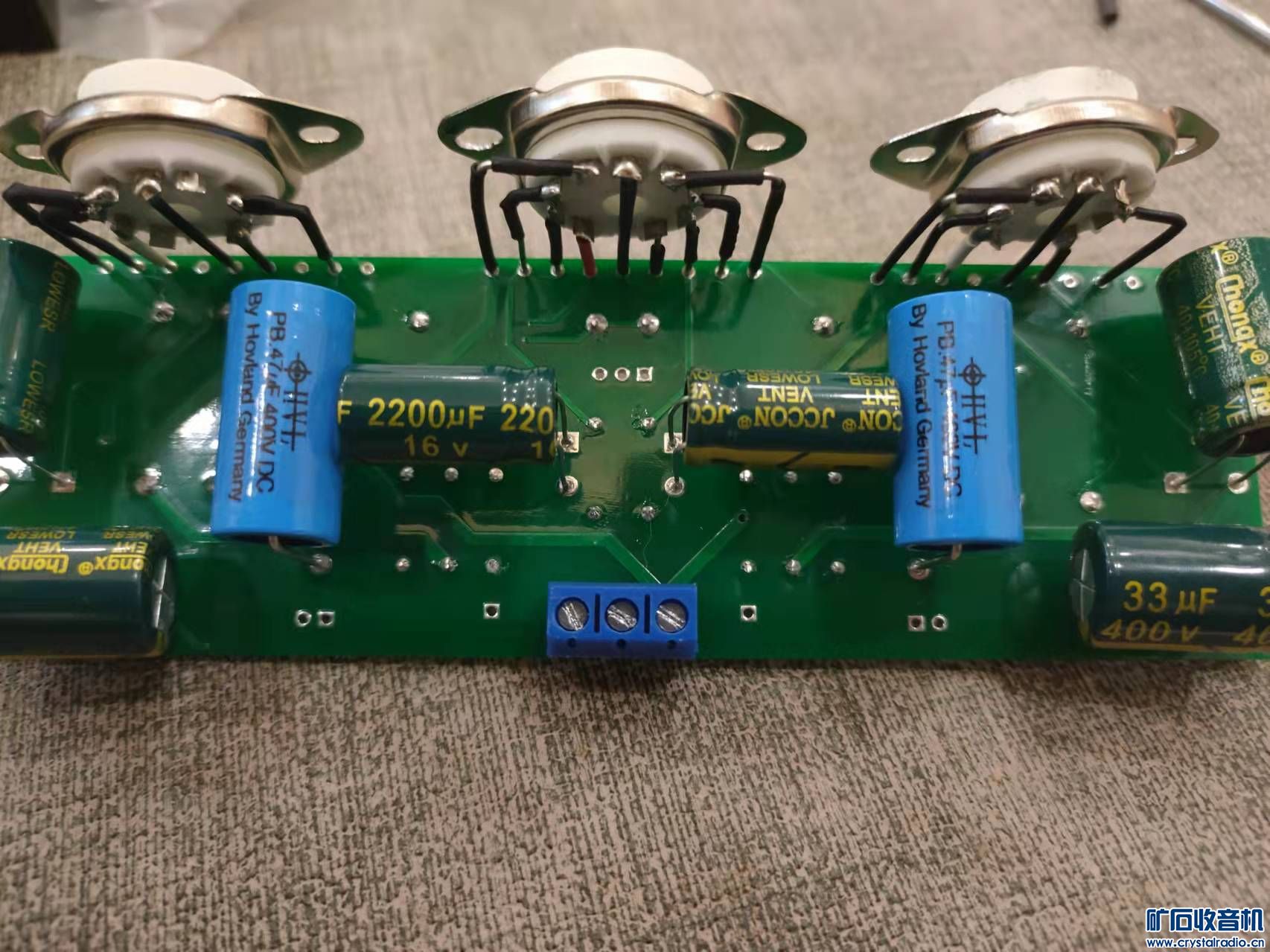

朝外的一面放电阻
朝里的一面放电容
昨晚搞到凌晨,顺利出声,底噪很小,半夜要离音箱20公分左右才能听到沙沙的声音
有个烦人的问题不知道怎么解决:在拔掉音源之后,会有很大的啸叫,插上音源恢复安静。这个问题该怎么解决呢(现在GND还没接机壳,接机壳是否有用?)

先在6P14栅极上串联一只2K电阻试试。

 楼主| 发表于 2021-12-16 11:31:09 | 显示全部楼层
这个方法用来减弱不插音源时的啸叫对吗
发表于 2021-12-16 11:45:05 | 显示全部楼层
mjt110 发表于 2021-12-16 11:31
这个方法用来减弱不插音源时的啸叫对吗
你试试吧,我看到有前辈说过:6P14较容易自激,解决方法之一是栅极串联电阻,再不行好像在阳极对栅极并接小电容也行。
还有,把音源输入端子地线就近接机壳试试。
再有、你这个“组合式”机箱是否能确保所有的组合体直间没有电阻......
 楼主| 发表于 2021-12-16 14:07:57 | 显示全部楼层
顽童50 发表于 2021-12-16 11:45
你试试吧,我看到有前辈说过:6P14较容易自激,解决方法之一是栅极串联电阻,再不行好像在阳极对栅极并 ...
我回去试试将输入端子的地接到机壳上
 楼主| 发表于 2021-12-17 09:55:48 | 显示全部楼层
接机壳试过了,效果不大,后来将输入处的接地电阻由470K减小到10K,不接音源时噪声小多了。现在出了个新问题:切换到蓝牙模式的时候,底噪变大了,1米处明显可闻,焦虑
发表于 2021-12-17 12:56:05 | 显示全部楼层
mjt110 发表于 2021-12-17 09:55
接机壳试过了,效果不大,后来将输入处的接地电阻由470K减小到10K,不接音源时噪声小多了。现在出了个新 ...
我觉得输入端470K电阻不能减小到10K,这样降低输入灵敏度太多,所以感觉噪声小了,其实故障原因并没找到。
我感觉问题应该在前级。你可以试试把前级的地线用较粗的导线直接引到主接地点上试试。调整前级工作点试试。也可以换管试试,也不能排除管子有问题。再有就是将开关电源远离主板试试、先找到问题所在再研究解决......
总之,个人做胆机使用PCB板不敢保证一次成功。尤其是结构这么紧凑的机器更难搞。慢慢来吧总有成功的时候。
