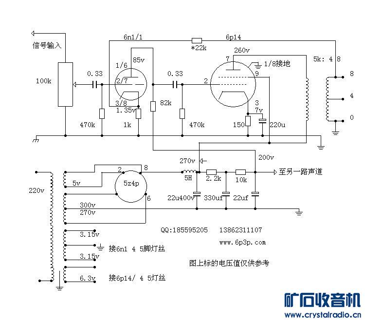

今年中秋前后第一次玩胆,先做了一个6N1的耳放,29BBY 前辈 和 老胆 等前辈给了很多帮助,顺利完成出声,对胆机有有了最直观的体验,晶莹剔透的胆视觉上让人耳目一新,就想着趁热做一个推扬声器的胆机。
本来选的是6N1 + 6P1这个电路,手头有6N1,于是淘宝又买了一对6P1,但卖家发错了,发成了6P14,于是随缘,电路改用6N1 + 6P14了。
电路图是在本坛搜到的
音箱部分,前段时间掏了一对飞乐的6.5寸全频,4欧姆,上周买了一对箱体也到了,店家已经给贴好了吸音棉,焊现固定好喇叭就完成了。
图片后期慢慢更新
灯丝绕组中心抽头可以接6P14阴极,试试能否降低交流声。
电源滤波部分的330μF是否为33μF之误?
电源滤波2.2K之后建议接2个10K、2个22μF分别供2个声道。

楼主占便宜了,恭喜!不过要仔细检测一下确定是6P14还是6P15 !
发表于 2021-11-23 13:28:25 | 显示全部楼层
这张图似乎没有实际装机,300伏全波电子管整流,LC滤波带载那有270伏?
 楼主| 发表于 2021-11-23 15:39:34 | 显示全部楼层
电源滤 ...
多谢指正,B+、灯丝电源打算直接用开关电源,不用这个图中的电源电路了
