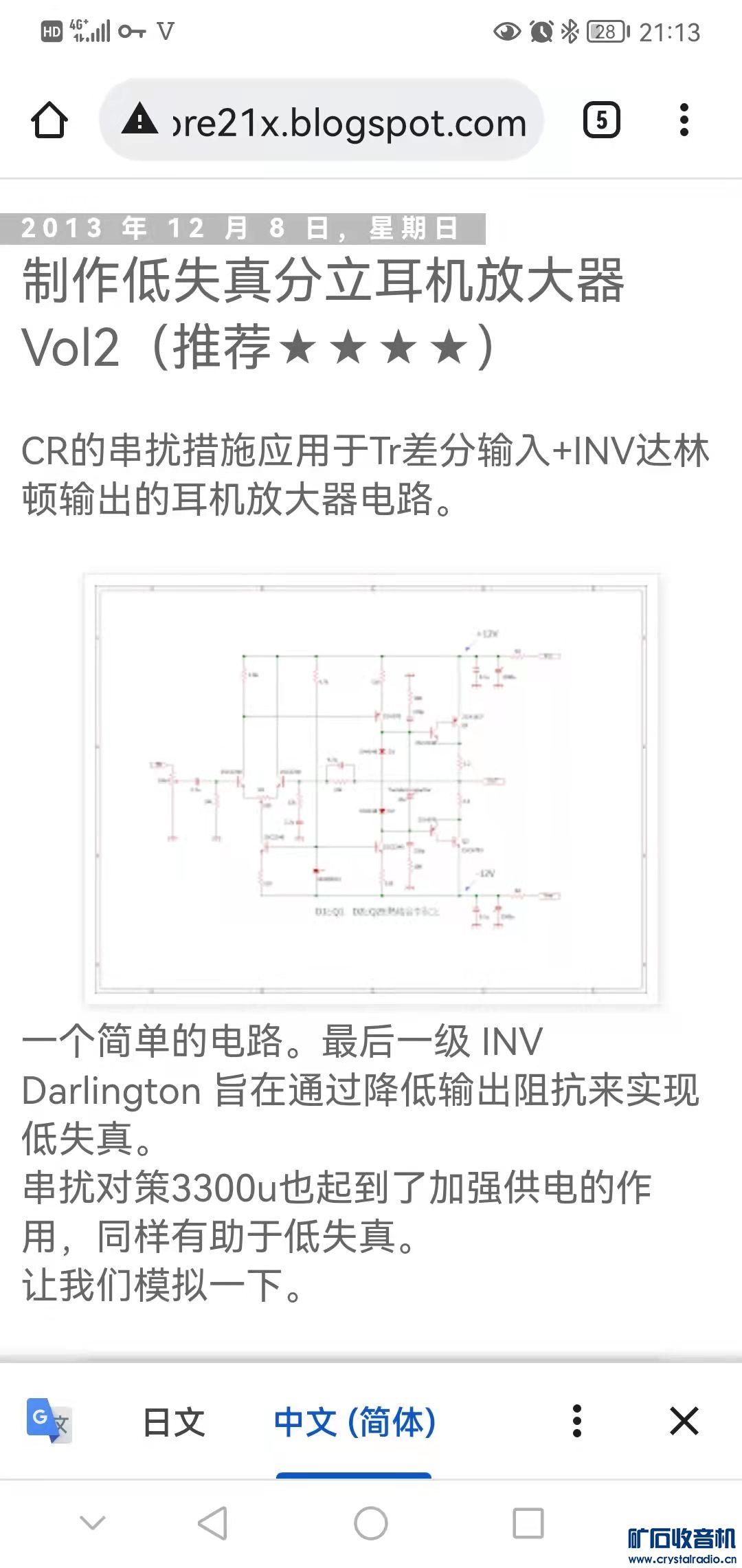

日本博客看到个三管耳放电路,据说声音非常自然流畅

这个电路使用了差动成OCL电路了,正负电源串了82欧姆电阻组成RC滤波(电源特性软了)不过耳放的话对电源索取的功率不大。这个电路结构有点小特点。

日文看不懂,看翻译,这个跟上面您做的那个是同一个作者,他对比他做过的耳放,分立的,OP的,OP加分立的,上面的这个电路是他做出来最好的。

清新的声音,感慨万千,说明音色非常好。10uF用了钽电容器,这个电容很讲究。

这个电路电路如果方波测试20Hz—50KHz好的话,音色肯定发烧,电源可以用正弦波开关电源ZVS体积小功率大,噪音干扰小,两节18650就搞定。

发表于 2021-12-1 19:00:16 | 显示全部楼层
听您这么说,刚又爬出去抓了几张图片回来。看看怎么样。

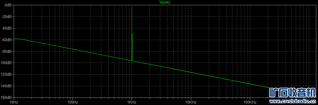

发表于 2023-9-20 14:32:01 | 显示全部楼层
我用立创仿真出来结果明显不对,正负电压不对称
