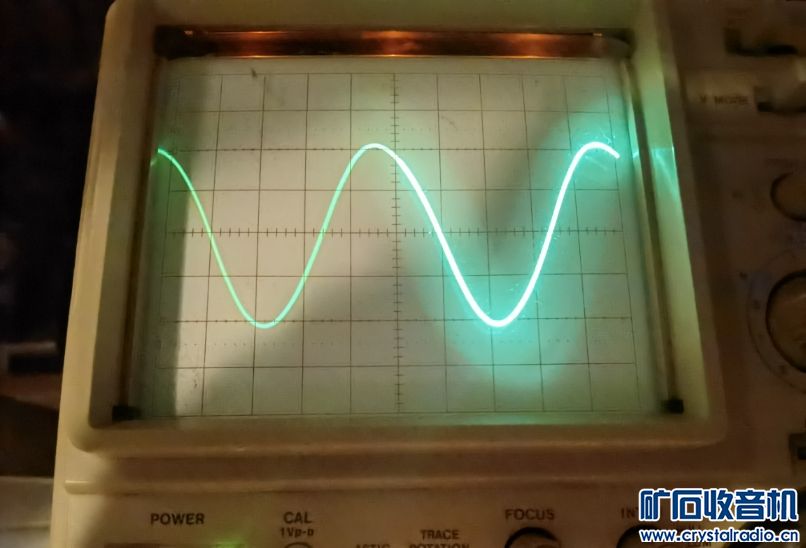

发表于 2021-11-24 20:41:03 | 显示全部楼层
搭个电路测试了一下,方波100KHz到20HZ,输出电容我放到4700uF,100uF电容插上输出幅值减小了一点点,其他都没有什么影响(这个电容有负反馈作用?)。输入0.5V不能再大了。
