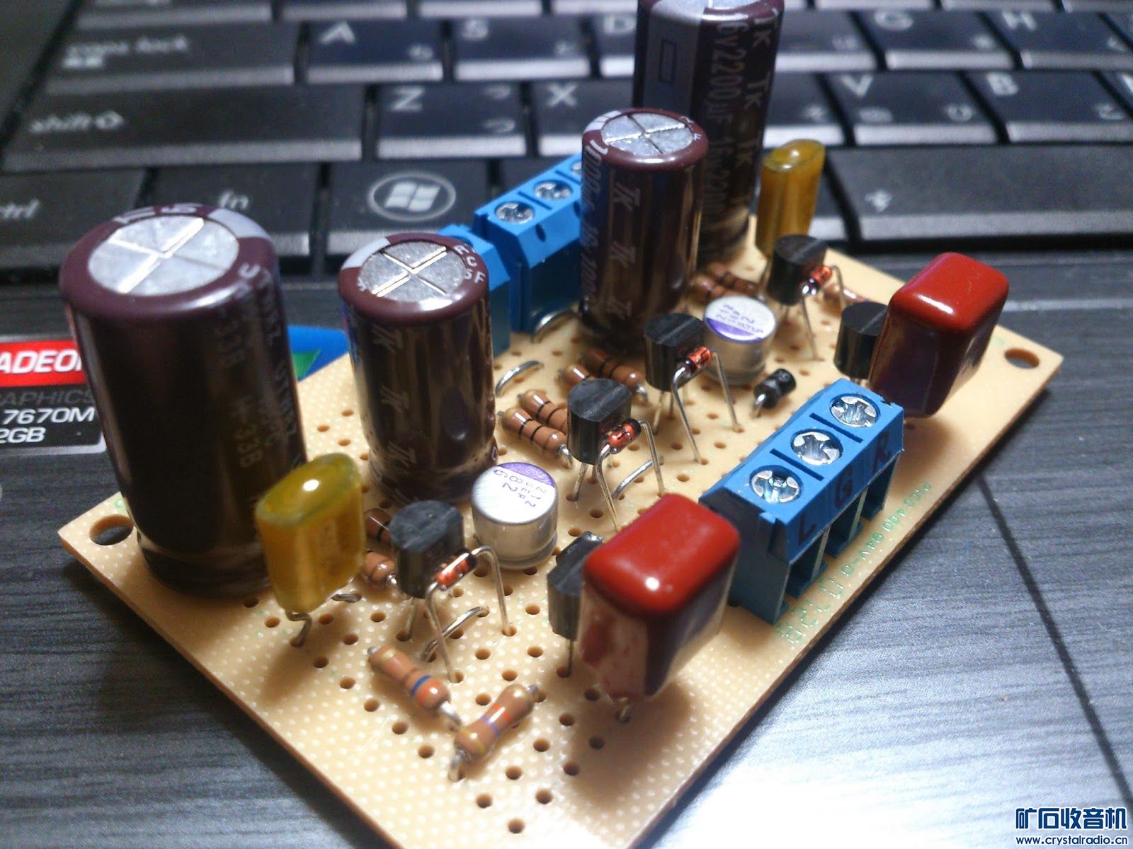

发表于 2021-11-21 23:03:59 | 显示全部楼层 |阅读模式
电路图
实物图
发表于 2021-11-22 10:17:00 | 显示全部楼层
冰岛 发表于 2021-11-22 09:39
这不是OTL,而是互补对管输出的纯甲类放大,而且输出级处于无自举跟随输出状态,因此输出级几乎没有非线性 ...
冰岛大师,着相了,OTL是电路形式,甲类是工作状态,不冲突,没人规定OTL不能做成甲类啊 ,所以他是OTL,也是甲类
即便是纯甲,没有非线性失真的前提是互补管的非线性特性是对称的,能够相互抵消的,但实际上由于NPN和PNP工艺的不同,做到这一点比较难,所以还是得加环路负反馈。
当然您分析得没错,我们犯了经验主义错误,一般来说功放末级都工作在大动态下,这时候非线性的影响是很大的,但作为耳放,在小得多的信号下,原则上只要电压放大级的线性得到保证,后级又处于合适的工作点和摆幅内,非线性失真是很小的,小信号下放大器对器件非线性的要求极大的降低了。
发表于 2021-11-22 15:45:10 | 显示全部楼层
bis 发表于 2021-11-21 23:21
连大环反馈都没有,THD一定不堪入目。就是个静态电流比较大的去除交越失真的甲乙类,太寻常了吧?三十年前 ...
第一眼看去,确实就是个OTL,还是个没加负反馈的简化版,中点电压能不能稳得住是个问题。至于THD,人家发烧要的就是THD,就像吃美食要的就是添加剂,啊不,色香味。
稍一琢磨,这东西不是甲乙类,静态电流几十mA,对于耳放来说可以算甲类了。不加负反馈,那不就是为了发烧嘛。
继续琢磨,发烧?甲类?无反馈?那我干嘛搞个三管OTL啊?直接单管甲类它不香吗?不是说简洁至上嘛?看来真是发烧中的发烧,管子多了不烧烧不舒服斯基。

发表于 2021-11-21 23:08:26 | 显示全部楼层
就是简单的OTL电路?
发表于 2021-11-21 23:20:18 | 显示全部楼层
电容隔直的耳放能好成啥样,RA-1一个运放就能被吊打
发表于 2021-11-21 23:21:42 | 显示全部楼层
发表于 2021-11-21 23:50:00 | 显示全部楼层
这就是一个最简单的OTL电路,简单的不要再简单了,指标全靠器件一致性提供,你想想指标能强到哪,3楼说的对,一个运放就吊打了
发表于 2021-11-22 09:00:18 | 显示全部楼层
管好也许声音会不错
发表于 2021-11-23 09:15:07 | 显示全部楼层
冰岛老师好,中间那个二极管是肖特基 SBD,不是稳压管,1ss153,实际这个耳放效果还可以,虽然没有大环反馈。声音流畅感比较强
发表于 2021-11-23 09:17:04 | 显示全部楼层
一般运放无法吊打此电路,实际听感来证明
发表于 2021-11-23 12:15:58 | 显示全部楼层
中间一支是基特基二极管的话,未级静态电流应该在0.25v/10Ω,一静态电流25mA左右,只是电流比一般略大,也算不上甲类。
虽无大环负反馈,但是每一级自身的负反馈量还是比较大的。故没有大环负反馈,也没问题。
这个电路性能只能说还行,说不上特别好,也没有特别大的不好。
发表于 2021-11-23 14:07:33 | 显示全部楼层
末级输出电阻是两个10欧并联,实际电阻是5欧
发表于 2021-11-23 14:22:13 | 显示全部楼层
电路简洁。
发表于 2021-11-23 16:06:21 | 显示全部楼层
做一个试试看,能不能比过2822或者TEA2025
发表于 2021-11-23 16:31:41 | 显示全部楼层
学晶体管电路基础的时候,第一个做的小功放就是这种电路。电路简单倒是真,说音质多好那就瞎扯了。
