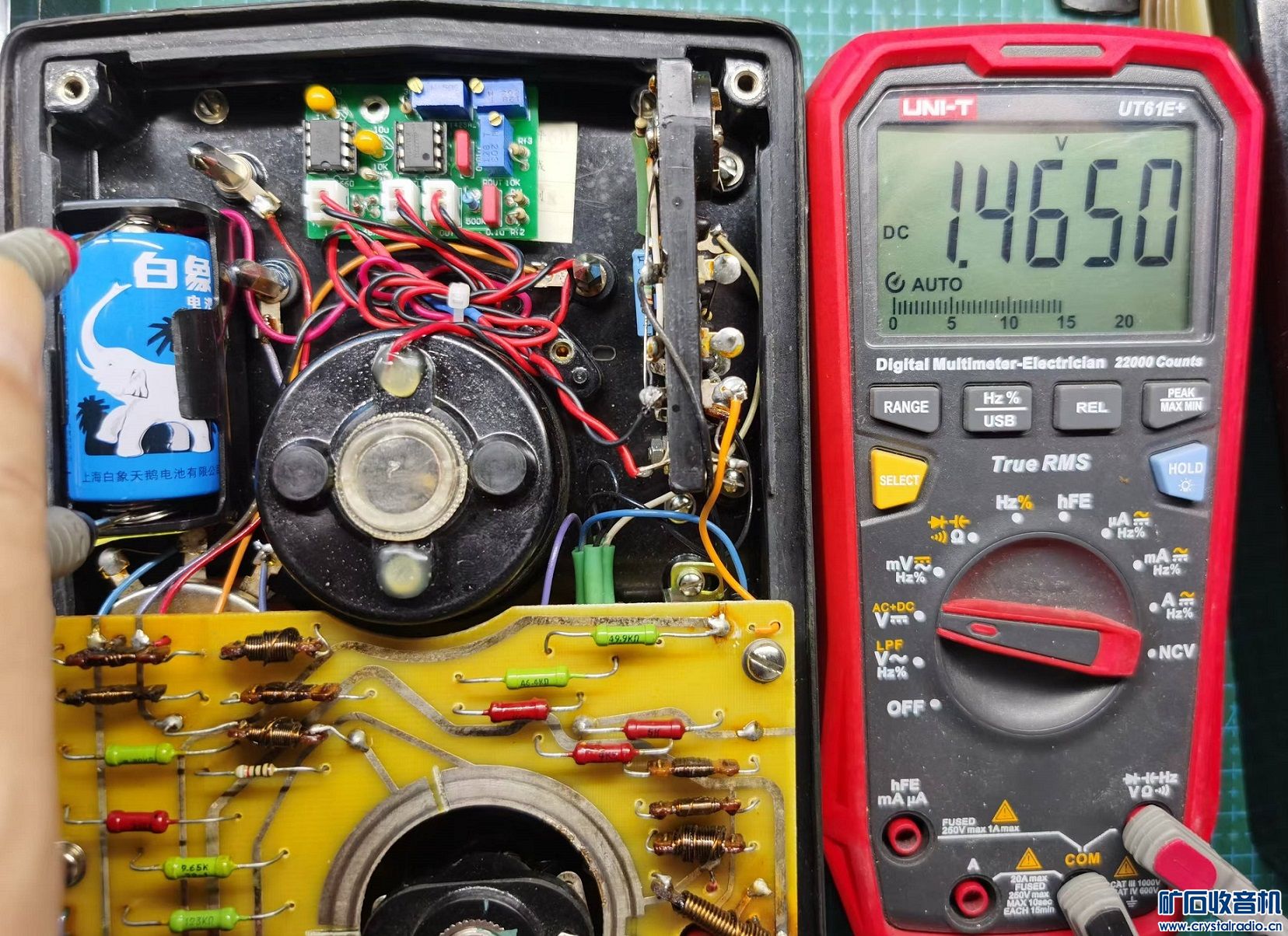

有源表头的调试
 楼主| 发表于 2024-12-7 12:36:52 | 显示全部楼层
待机3年后,电池电压仍有1.465V
 楼主| 发表于 2024-12-7 12:44:21 | 显示全部楼层
表头换的是85C1,这次顺遍测了下线性,果然跟表盘配合得不太好,半偏位置左偏小半格,按50uA档大约是0.4uA。
