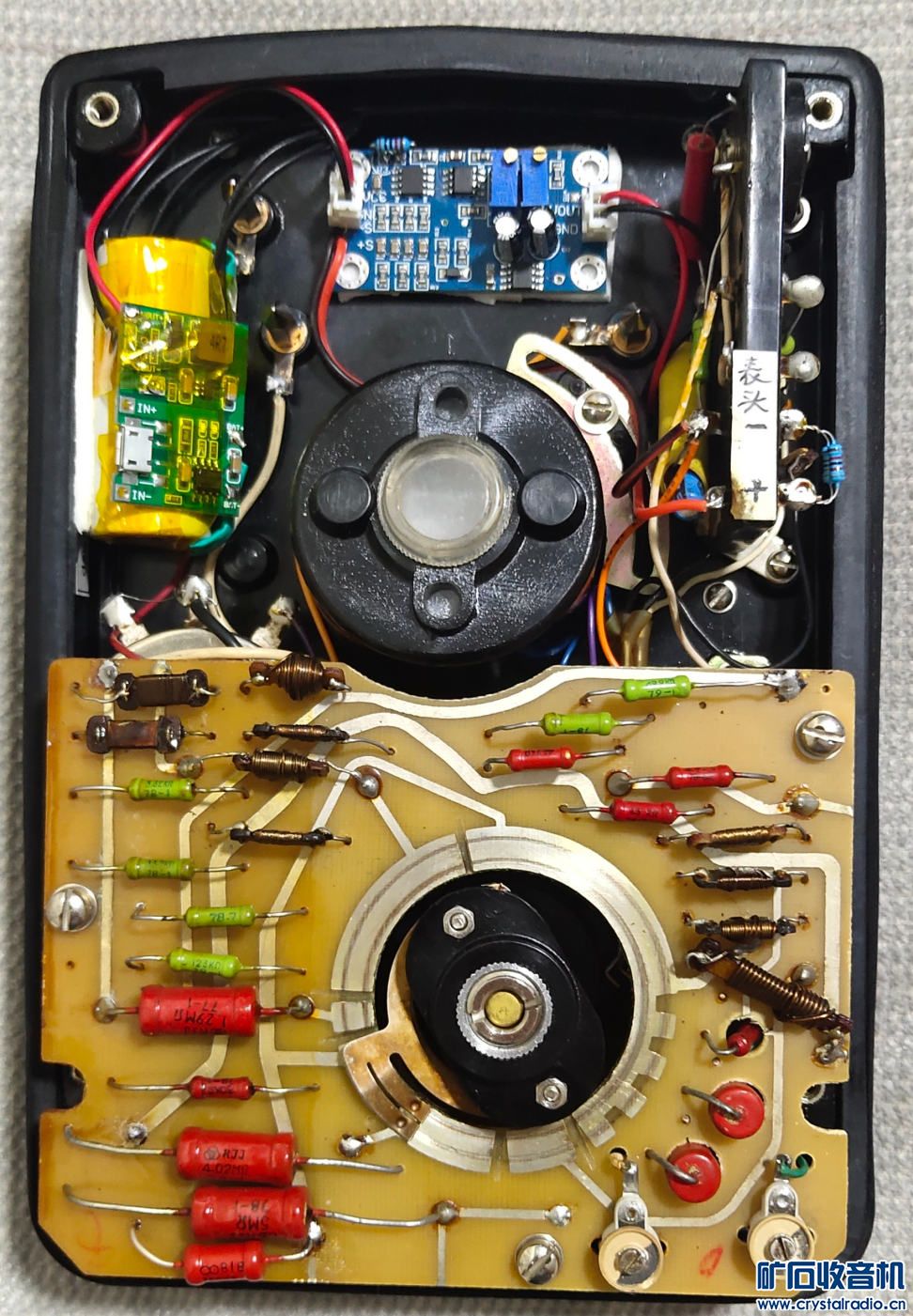

有源表头的调试

我如果用160u安的表头电阻应改为多少呢
 楼主| 发表于 2023-9-8 10:02:48 | 显示全部楼层
只要用在MF10上,数字表头的输入阻抗就不能超过3760欧。
发表于 2023-9-10 10:50:31 来自手机 | 显示全部楼层
老师顺便问一下,这个电路工作在1.5V 跟在3.7V状态一样么,需不需要改动什么电路
 楼主| 发表于 2023-9-10 10:59:42 | 显示全部楼层
记得高于3.5V时,ICL7660的LV端(6脚)不接地,你可以查下ICL7660的手册。
发表于 2023-9-14 12:21:56 来自手机 | 显示全部楼层
老师问一下,用的160 uA的表头电位器拧到最右边的还是不能满偏 怎么办,是得重新计算电阻吗
发表于 2023-9-14 12:22:34 来自手机 | 显示全部楼层
这微器拧不动了,输入的10UA还是不满偏
发表于 2023-9-14 12:39:07 来自手机 | 显示全部楼层
不用了 老师,电阻重新算一下就行了,就是表头阻尼有点儿问题,得摆个半天才能停下来,到时候试试并联电容串电阻吧
发表于 2023-9-19 15:25:01 | 显示全部楼层
看了老郑小烧老师的方法,觉得很受启发。准备仿制中。
 楼主| 发表于 2024-3-9 10:04:06 | 显示全部楼层
给运放供电的电池,自从2021年11月放上去一直没取下来(表也没有使用过),至今已有2年4个月,昨晚有机会又测了下,电压降了些。
发表于 2024-3-30 10:11:37 | 显示全部楼层
老郑小烧 发表于 2024-3-9 10:04
给运放供电的电池,自从2021年11月放上去一直没取下来(表也没有使用过),至今已有2年4个月,昨晚有机会又 ...
请教郑老师,我也改了个MF10有源表头,发现有些情况下测量不正确,如电动车充电器的二次高频整流电压。而且似乎容易受到干扰,如单独用负表笔接触电路指针就会偏转甚至满幅度打表。不知是何缘故,你是否也遇到此类现象?
 楼主| 发表于 2024-3-30 20:49:05 | 显示全部楼层
littleant 发表于 2024-3-30 10:11
请教郑老师,我也改了个MF10有源表头,发现有些情况下测量不正确,如电动车充电器的二次高频整流电压。而 ...
我没测量过高频信号,但我想这种情况在情理之中,毕竟指针表的频响有限,运放也容易被干扰。
发表于 2024-10-19 10:37:53 | 显示全部楼层
老郑小烧 发表于 2021-11-10 00:43
这个是AD10的PCB文件,需要的拿去,直接发给板厂就行,现在打样免费,连邮费都不要。
板子尺寸 45mm*30mm
我有个MF10动圈坏了,已经按pcb板文件做了印刷电路板。我购买的表头内阻1500Ω,200μA,图中红圈里电阻值需要改变吗?其他元件有需变动的吗?
 楼主| 发表于 2024-10-20 13:44:22 | 显示全部楼层
dzway 发表于 2024-10-19 10:37
我有个MF10动圈坏了,已经按pcb板文件做了印刷电路板。我购买的表头内阻1500Ω,200μA,图中红圈里电阻 ...
图中的固定电阻都不需要动,用ROUT调整电流,用RIN调整输入电阻。
MF10,输入电阻调整到3.76k左右(3.76k包括板子上的补助电阻)。
 楼主| 发表于 2024-10-20 14:22:47 | 显示全部楼层
有2种方法调整输入电阻:
1、在小板输入端子串联600欧,调整10K电位器RIN,使电阻的总值为3760欧;
2、调整10K电位器,使600欧电阻与小板GND之间的电压为:9.3uA*3760=35mV
发表于 2024-10-21 00:11:29 | 显示全部楼层
老郑小烧 发表于 2024-10-20 14:22
有2种方法调整输入电阻:
2、 ...
谢谢郑老师的热情解答。因为订购的芯片等元件陆续到货,电路板今晚刚焊接完成。在此之前我还买了两种成品的运放板,方案都是7660+AD620+LM358,用了其中一个尺寸大的。一开始信号输入端没有加代替原表头内阻的电阻,导致放大板工作很怪异,完全没有线性。仔细读了这篇帖子后,明白了输入端要加替代原表头内阻的电阻才行。我是在10表接表头的端子上加了一个3166Ω电阻(两只电阻并联而得,原表600Ω电阻实际值是594Ω,加起来正好是理论值3760Ω),又按照成品板背面的文字提示增大一只电阻的阻值,减小的放大倍数,表已经可以工作了。只是所购表头本身线性不太好,同样的电流增量,后半程指针摆动角度比前半程大一点,改装前测试表头时就发现了。表针用坛友推荐的笤帚丝,感觉还不错。郑老师设计的板子,过几天再试验。
