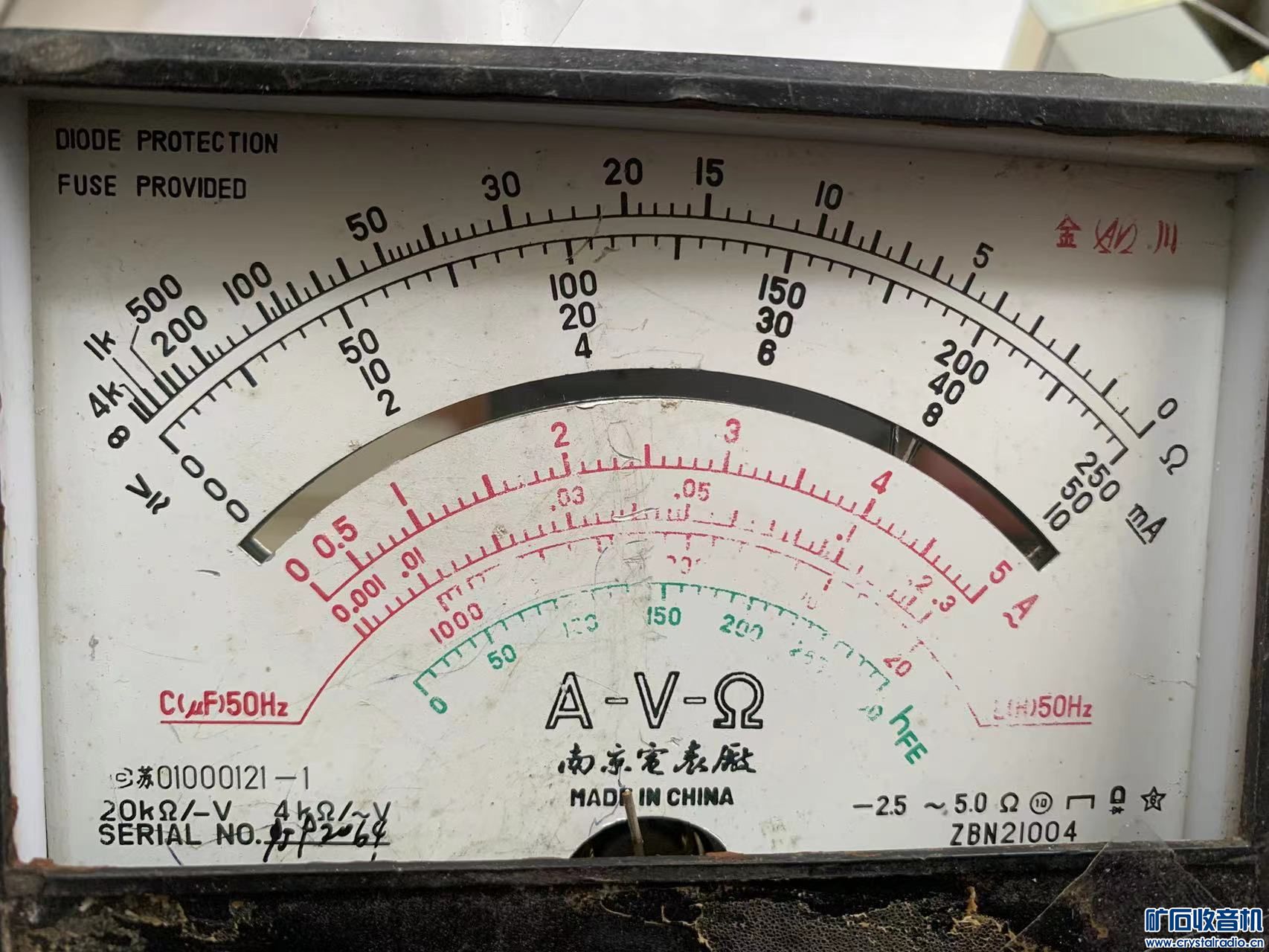

MF10指针调平衡
 楼主| 发表于 2024-1-16 18:19:31 | 显示全部楼层
quexing 发表于 2024-1-16 16:09
老郑,你的误差多少格才用锡?
大概1格以上吧,也看心情

对于Y型偏差不大的动平衡调整,尽量不要增减焊锡的配重,只需轻轻弯曲一下配重锤的力矩即可解决。锡配重,
 楼主| 发表于 2024-12-12 19:57:38 | 显示全部楼层
十字尾的也可以这么调整。

请问老郑大侠,我这块10型表表盘中心左边很准,右侧不准,数值偏小,一个5.1K的电阻X10,X100测得数值差一条线还多,是什么原因怎样调整,谢谢
 楼主| 发表于 2024-12-16 14:22:30 | 显示全部楼层
mjzz123 发表于 2024-12-16 13:00
请问老郑大侠,我这块10型表表盘中心左边很准,右侧不准,数值偏小,一个5.1K的电阻X10,X100测得数值差一 ...
欧姆表的会把基本误差放大,很难刀刀切线,这是测量原理决定的。
你看看10uA档,如果满度及其它位置都能切线,那可能是欧姆表中值不准,否则是表头线性不良。
所有欧姆档表现都一样,线性不良的可能大些,几乎无解,可以调整蝴蝶架的安装位置碰碰运气。

郑师傅:mf47游丝没事,归零不良怎样解决?
 楼主| 发表于 2025-1-6 21:09:04 | 显示全部楼层
回差比较大吧,把轴承调松点儿(大概1/4圈儿左右)试试。

楼主好手艺。一口气看完了。上上下下是不是扳那两个尾叉。
 楼主| 发表于 2025-1-19 00:05:05 | 显示全部楼层
是的。在这之前,要检查指针是否弯曲变形,确保平直对称。

qd0426 发表于 2023-12-18 17:49
请问水平有时不复位也是平衡问题吗,就是晃一下放平,有时归零有时不归零
这是轴尖长期磨损所导致的。处理方法是:送来上螺母,轻轻的调整轴承螺丝即可,一般的调整1/8-1/4圈,观察指针复位即可。还有一种是:不用敲击,一小时以上也会慢慢的归零,这是游丝弹力降低造成的,只有更换游丝了。
