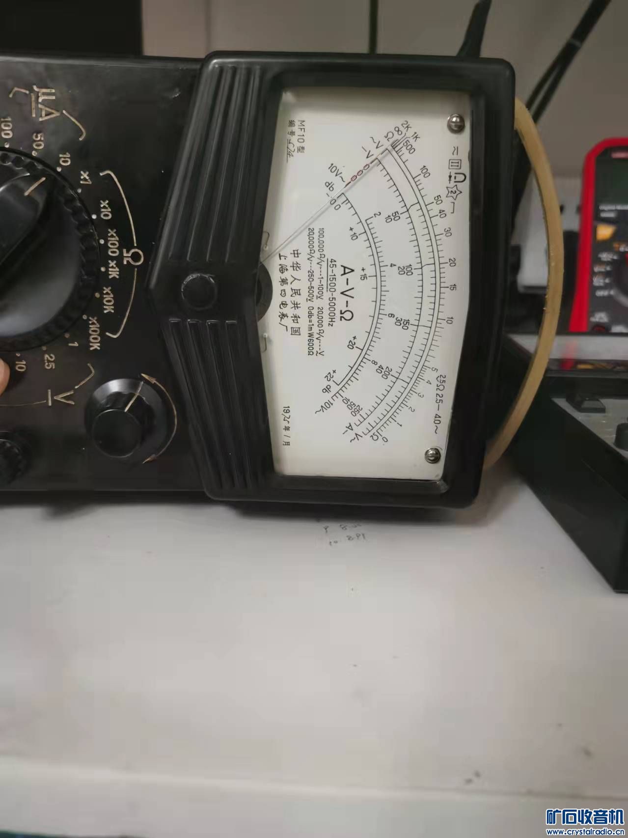

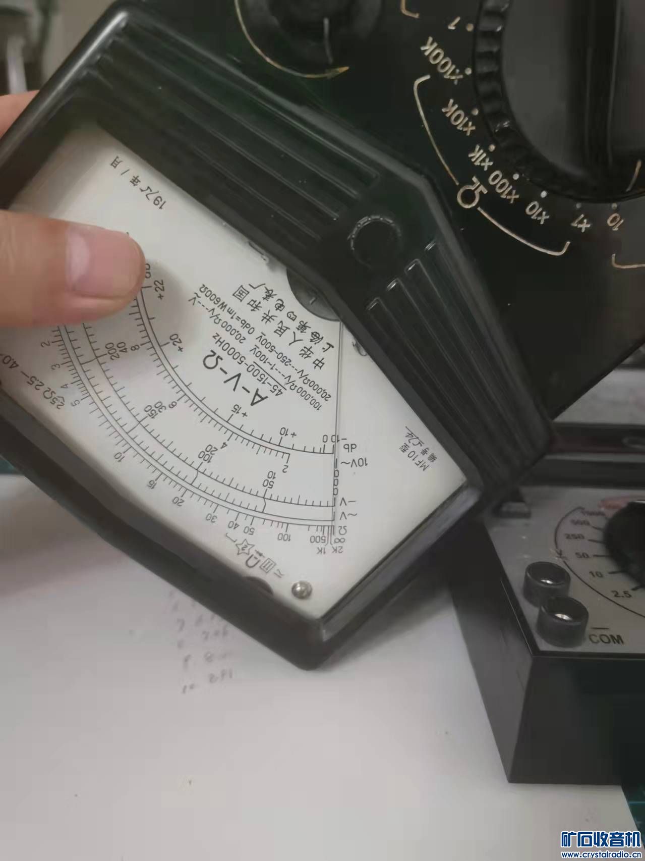

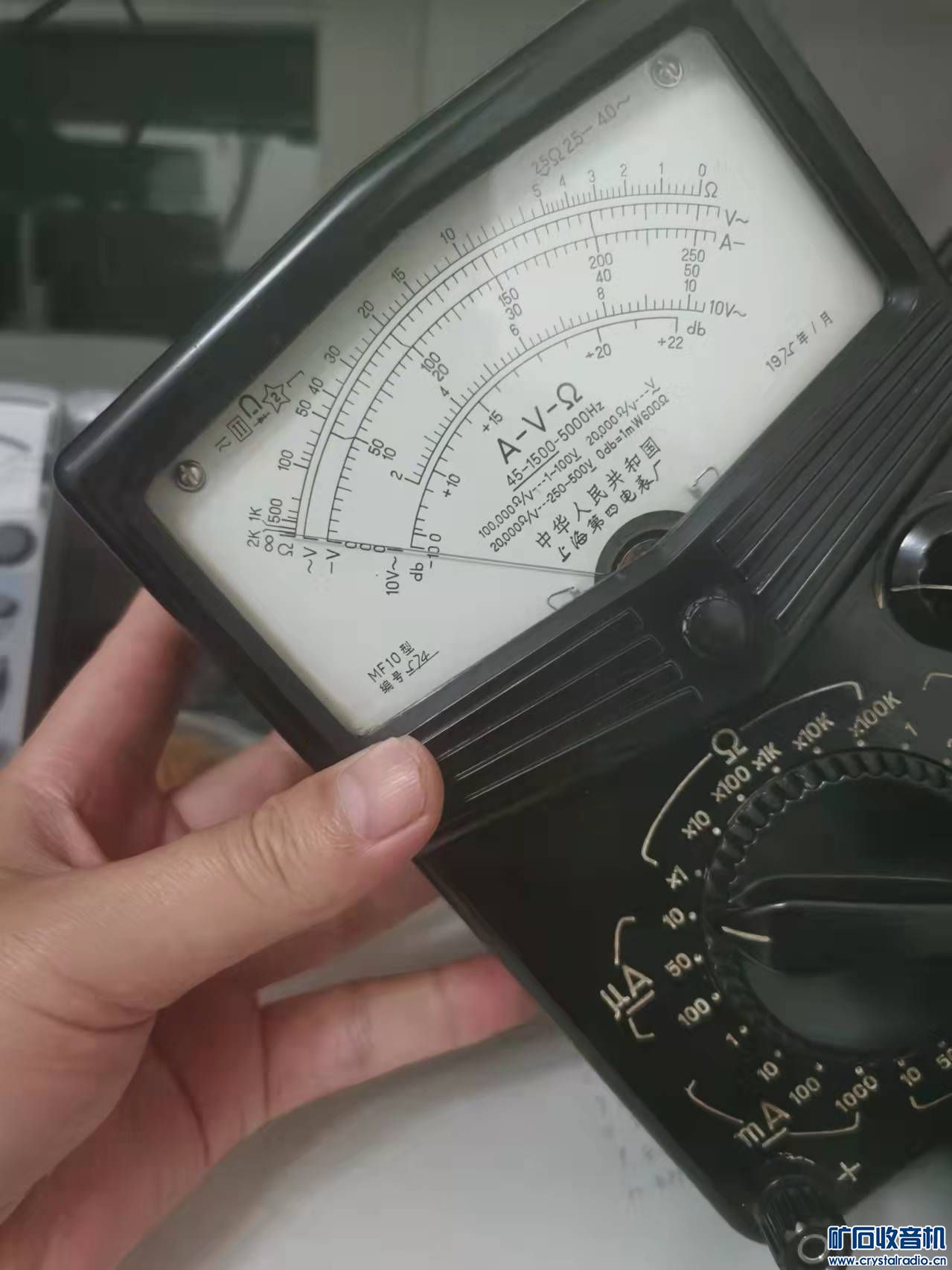

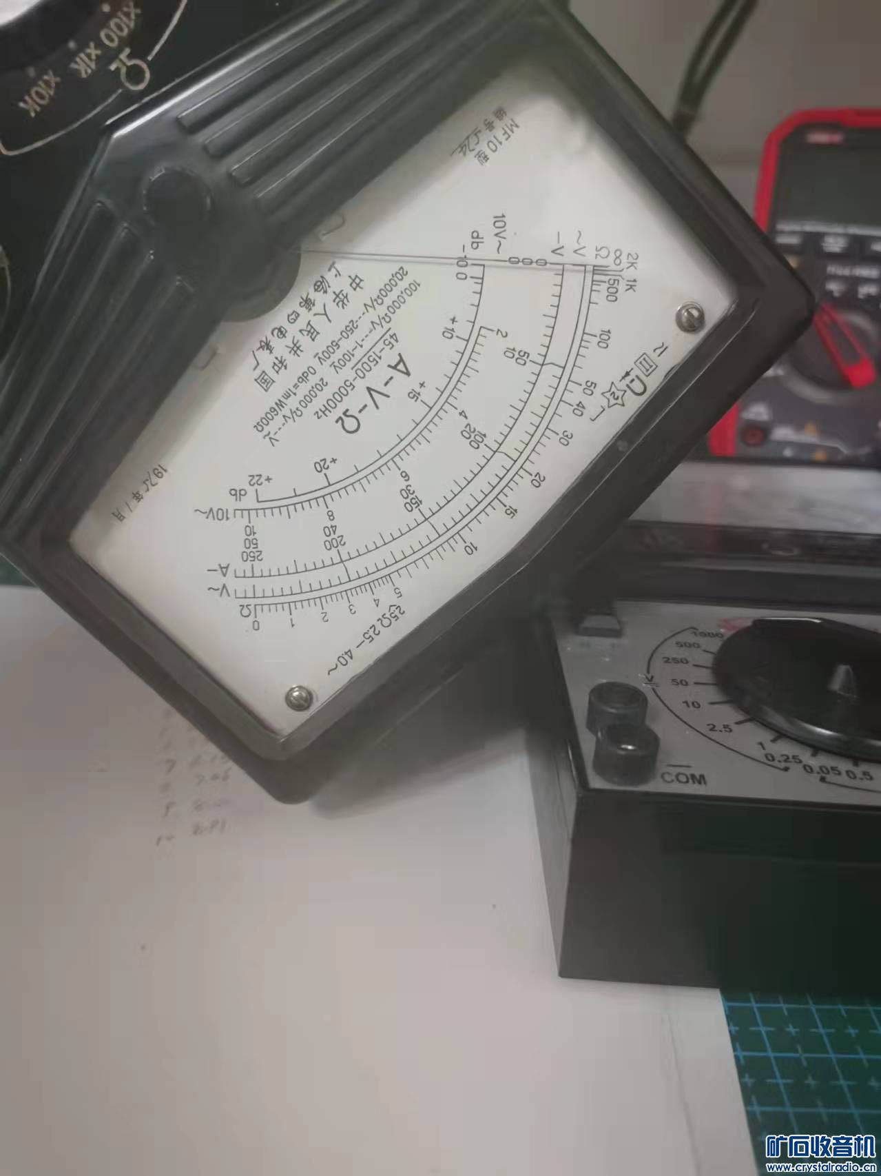

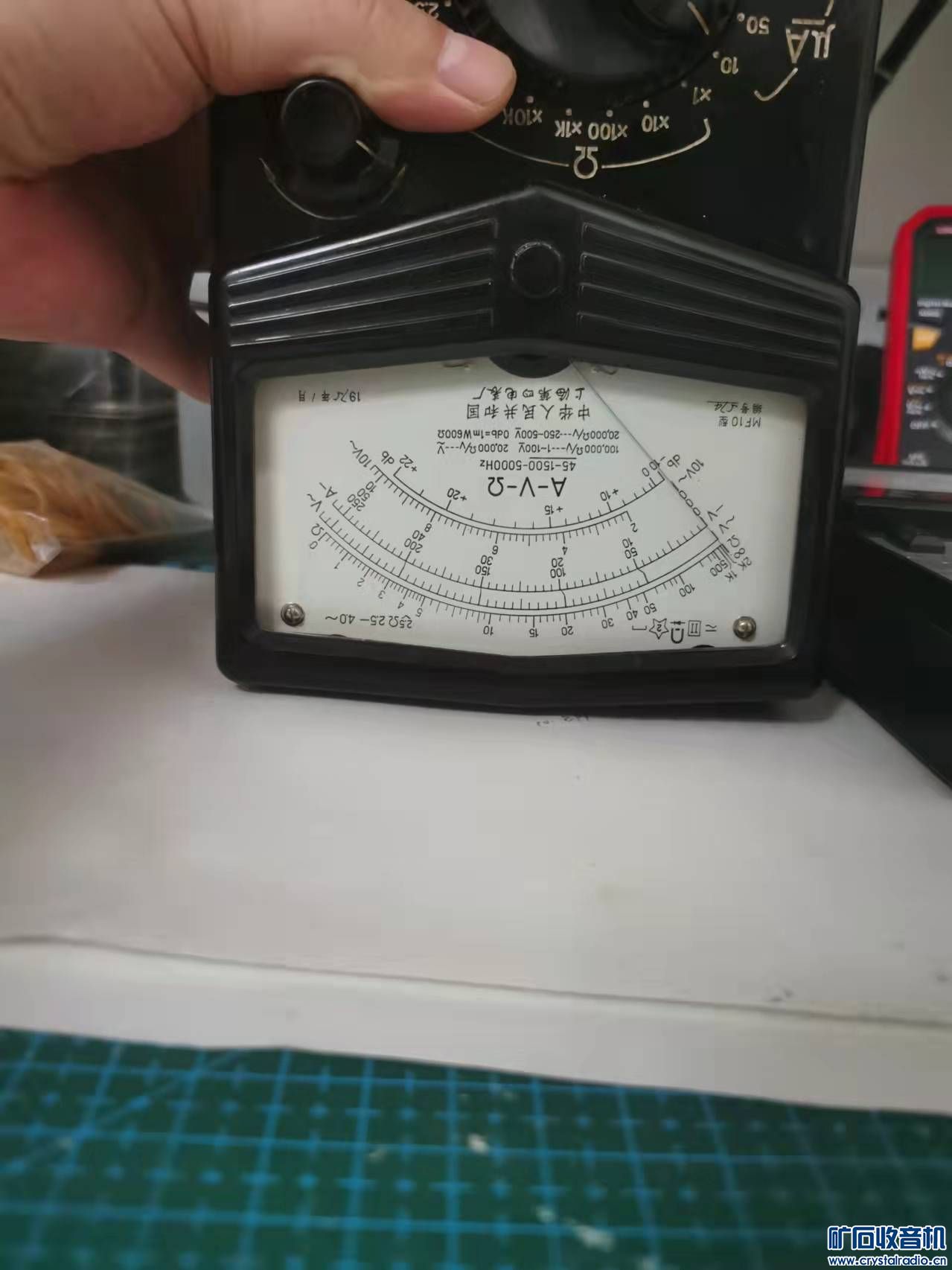

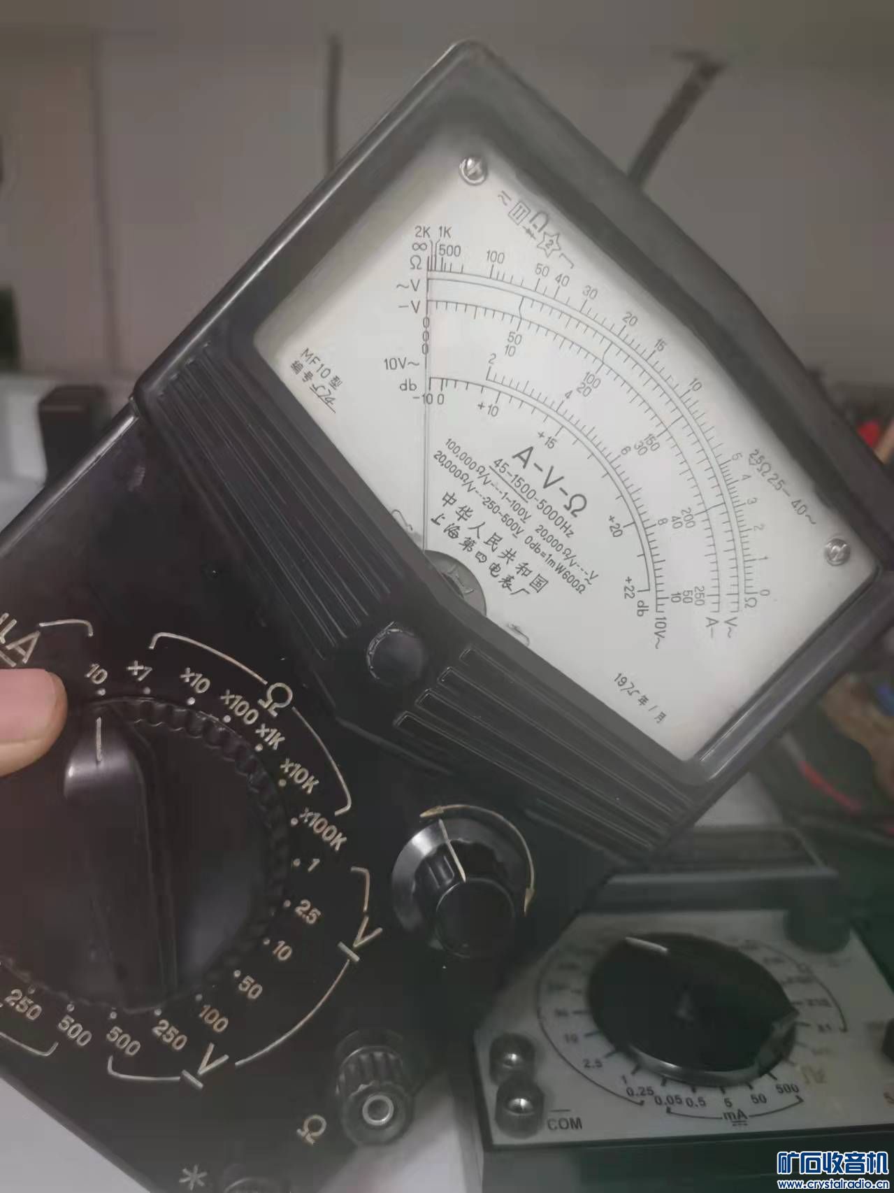

手头有个MF10,平衡极差,有个方向差了4格之多,之前调过一次,过程中有好多次真希望可以像打电脑一样”撤销“到上一步,直到失去耐心,最多仍有1格半的偏差。然后看帖、读书找资料,这回是再次调整的结果,暂时就这样了,弄这东西心得静。
这次主要是微调,总结几点,朋友们批评指正:

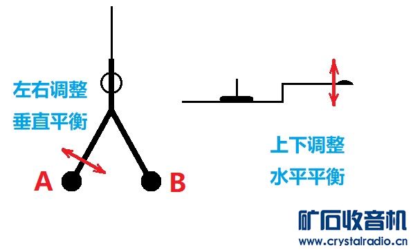

1、调整水平平衡时,为了尽量减小对垂直平衡的影响,应该同时调整A、B(同时增减配重,或同时上下弯曲);
2、弯曲A、B缩短力距的作用,对水平平衡影响比较显著,对垂直平衡影响不大;
3、左右弯曲A、B对垂直平衡的影响非常显著,关键是对水平平衡的影响非常小,不过这个动作很难而且有风险,一定要固定好指针,受力点要合理,实际上稍微扭曲一点点(肉眼几乎看不到明显变化)就有效果。
4、如果实在调不好,就以8图315度平衡为优先。

左手用镊子夹住尾锤,右手用手术刀刮。

发表于 2021-11-10 16:29:00 | 显示全部楼层
没用点焊锡法?
 楼主| 发表于 2021-11-10 16:33:21 | 显示全部楼层
第一次用了,手生,这次就没用
