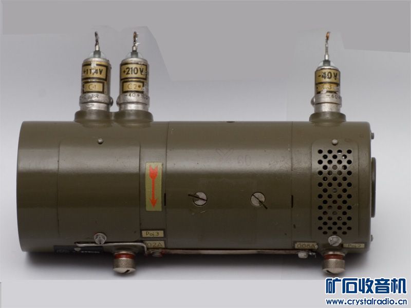

w6955 发表于 2021-11-18 10:10
楼主这个鸡鸡应该使用直流变流机组,一个发电机一个电动机,那就够味道了。
这个是捷克产 R4 军用接收机 直流变流机组
直流变流机组
直流电动机和发电机组合
发表于 2022-10-17 06:01:07 | 显示全部楼层
直流变流机组
这个才是收藏级宝贝。
