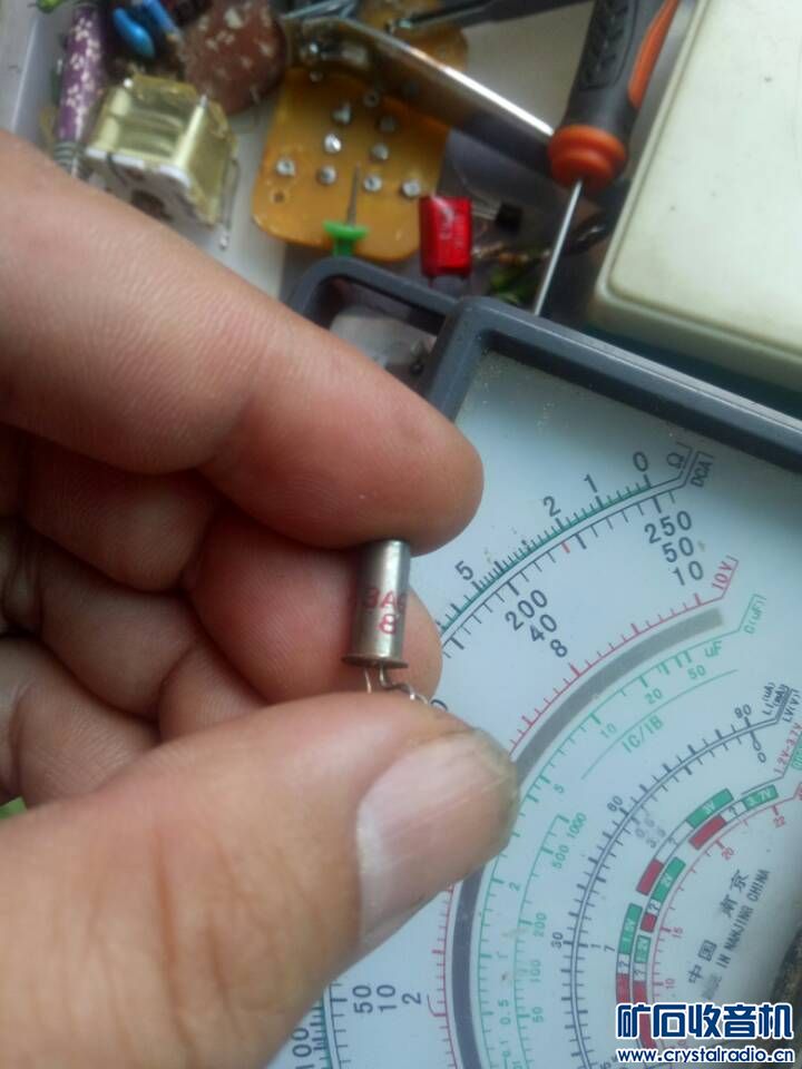

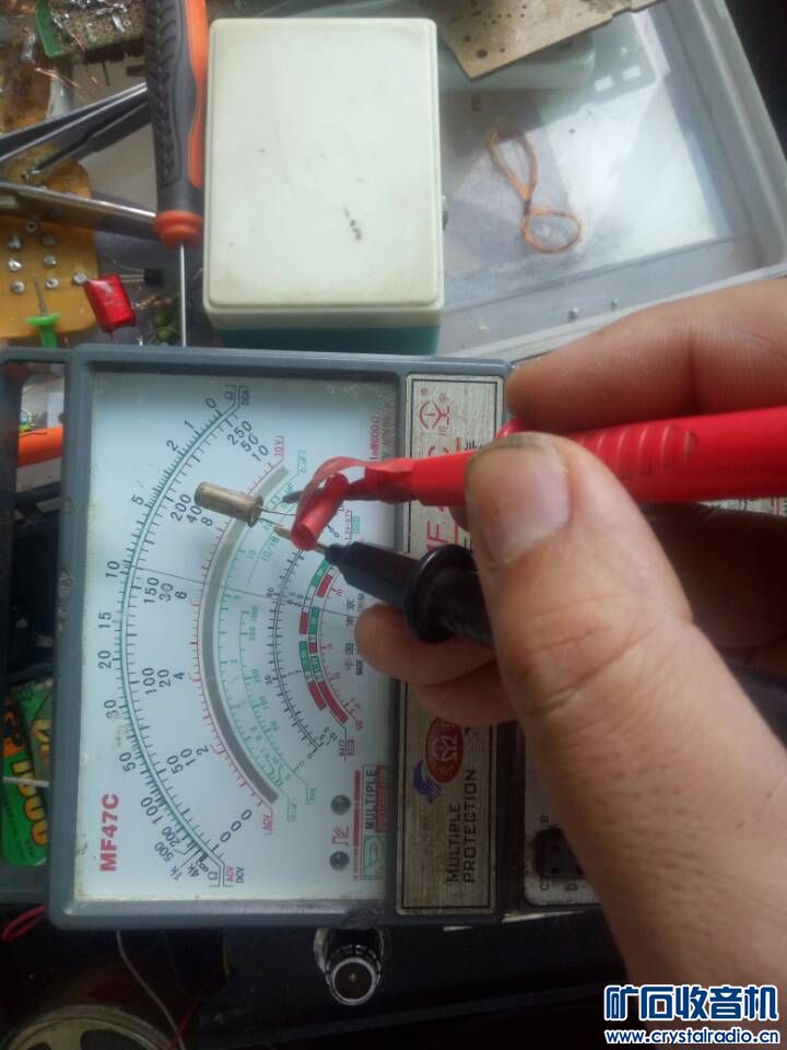

-7398417b299d0196.jpg 5b00aee755f93071.jpg 2e1a0ee37f3a3ce4.jpg -ac1c8cbc1cefe7a.jpg
用RX100档测三极管,基极悬空,偏转角度如图,你说老化严重不严重?
发表于 2021-10-27 08:45:04 | 显示全部楼层
一看您就是外行,哪有这么拿着管子测量的?
 楼主| 发表于 2021-10-27 08:55:41 | 显示全部楼层
为了防止温度影响,直接放在万用表面板上测量,没错吧?
 楼主| 发表于 2021-10-27 08:56:17 | 显示全部楼层
这个三极管和别的3AG类管子不同,基极在上方,发射极在下方,集电极在右方。
发表于 2021-10-27 10:05:48 | 显示全部楼层
标准的C型封装管脚布局,怎么不同了?
发表于 2021-10-27 10:07:19 | 显示全部楼层
不光如此,还得等待几分钟才能测,测穿透电流也不能测着不放,那样电流增长没商量。...没用过锗管?
 楼主| 发表于 2021-10-27 10:12:45 来自手机 | 显示全部楼层
longshort 发表于 2021-10-27 10:05
标准的C型封装管脚布局,怎么不同了?
一般三极管,基极在中间,也就是图中的右边。
