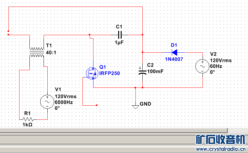

电路原理图不会是这样吧,不知道他那个电路电流是怎么测的,感觉还得电流闭环控制
网上找个了个老外继电器控制的电容储能脉冲弧焊机实验制作
http://www.imajeenyus.com/electronics/20110511_high-voltage_trigger/index.shtml
HV_trigger .pdf (13.42 KB, 下载次数: 262)
发表于 2021-10-19 10:12:19 | 显示全部楼层
继电器控制是绝对不行的!!!因为精密冷焊机输出控制要做到毫秒级别的,机械继电器最快响应时间一般是几十微秒以上,不在一个量级上!!!而且在这种工况下,机械继电器触头要拉弧的!!!要用多只高压大功率MOS管并联构成电子开关才行。
回复 支持 1 反对 1

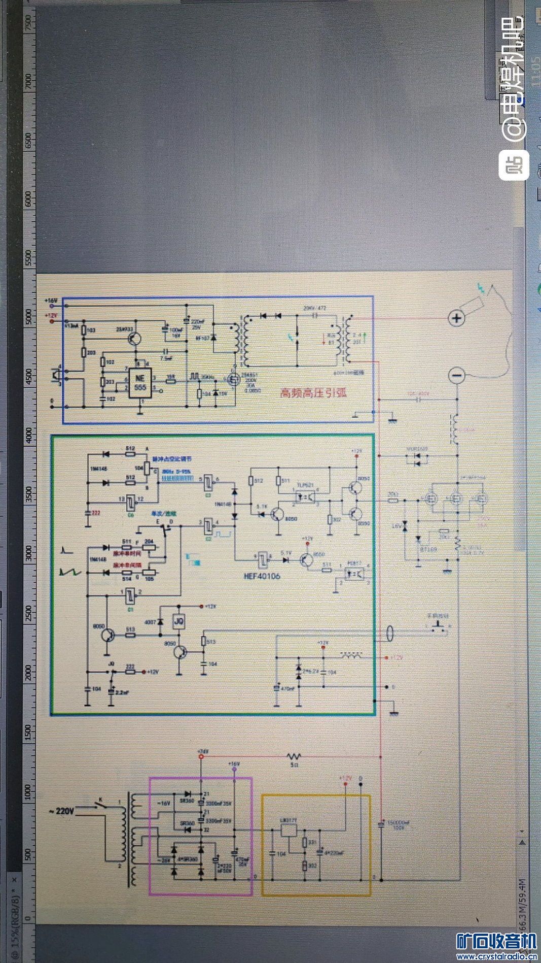

https://tieba.baidu.com/p/5946814210?pn=3

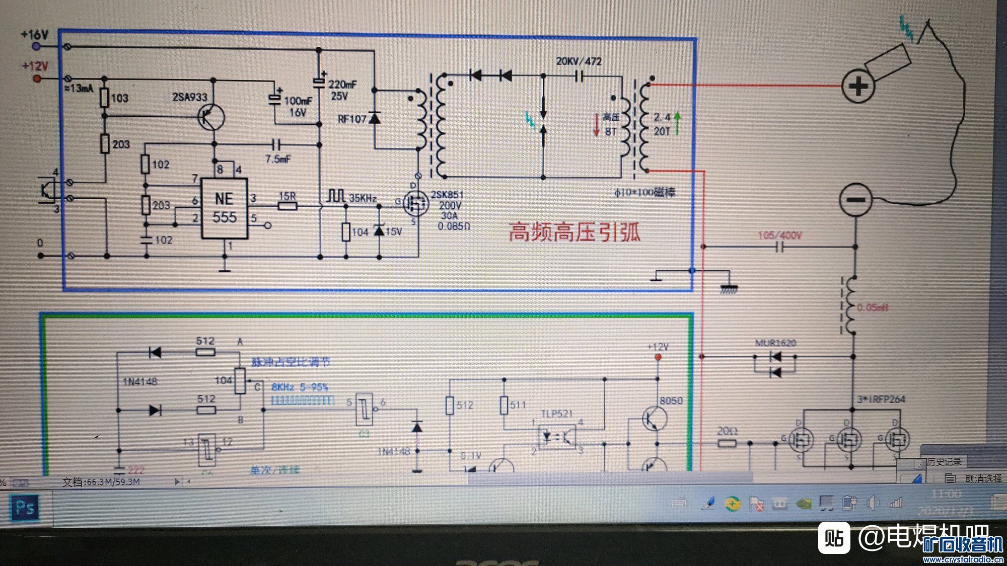

贴吧找到个图,感觉他这个应该能行,可能他这个电路MOS驱动电压低了,引弧直接买现成模块应该能行。
业余玩玩不讲究电流控制,很多自制的点焊机就是个变压器也没电流控制,感觉这机器难点在闭环电流控制,看老外卖的修补首饰的脉冲焊机放电针还能自己往回缩
 楼主| 发表于 2021-10-19 11:33:03 | 显示全部楼层
零件仓库 发表于 2021-10-18 18:06
如果楼主真有心研究的话,有一台机器愿提供给楼主做参考,比葫芦画瓢弄出原理图 DIY成功,造福坛友,前提是 ...
真的太感谢前辈了,现阶段对冷焊机了解还比较少,不敢贸然动手,怕辜负了坛友的期望。我会在这个帖子整理搜到的资料,跟大伙一起讨论,等知识储备差不多了,再跟您借机器,这样比较稳妥,您看可以吗
 楼主| 发表于 2021-10-19 11:34:47 | 显示全部楼层
C1 这里应该是续流二极管,断电后引弧线圈有电感,会产生反向电动势,经过续流二极管释放

看贴吧里那个人做的加了电容和二极管,可能电容吸收高压二极管续流

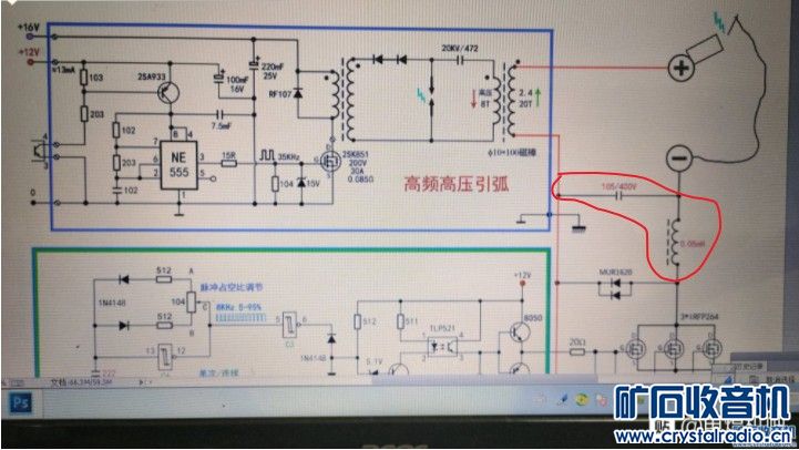

 楼主| 发表于 2021-10-19 14:07:04 | 显示全部楼层
感谢前辈关注,关于我一楼提出的问题,您给的图有了处理:一个LC低通滤波器,阻止高频引弧电路耦合出的高压损坏电容与MOS
您看下,红圈中的原件,是上面所说的作用么

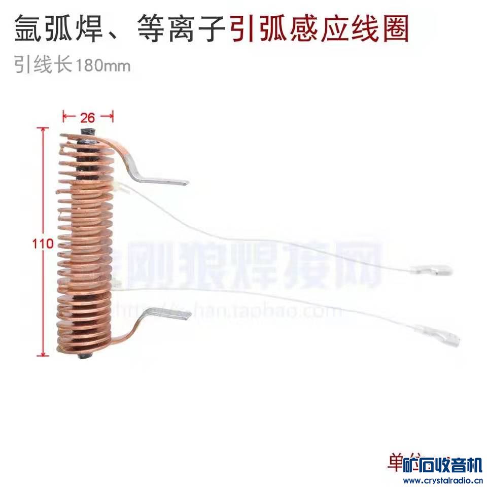

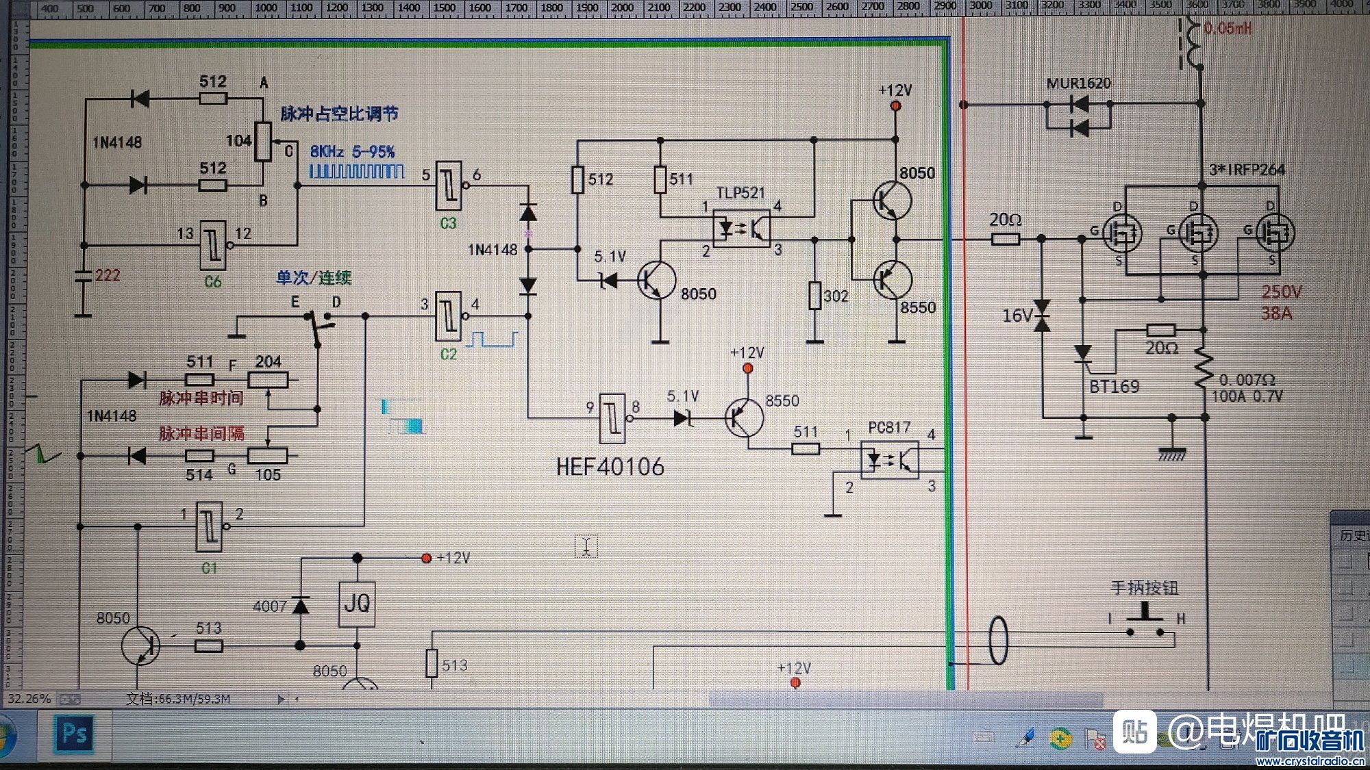

 楼主| 发表于 2021-10-19 14:16:34 | 显示全部楼层
零件仓库 发表于 2021-10-19 12:41
好的,其实厂家早就有这种图纸,只是没有公布出来。这个帖子多讨论一下吧,论坛坛友集思广益,会有更好的 ...
是的,冷焊机电路资料很少。
高压引弧板买了一个成品,都没有用芯片,直接分立元件搞定,原理估计跟几块钱的电火花点烟器类似
200A引弧线圈
剩下的难点,就在控制电路了,打算用单片机实现,但是不知道控制时序等细节
发表于 2021-10-19 14:17:42 | 显示全部楼层
就我所见到的拆开看过的,市面上卖的商品冷焊机,全部都是用MOS管控制的。还没见过用机械继电器控制的。
